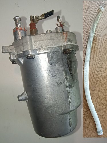

ik heb jaren geleden een doorzichtige siliconen slang besteld bij de AliExpress, zonder daarbij op de max temperatuur bestendigheid te letten. Eenmaal ingebouwd in een koffiezetapparaat bleek de slang tragisch genoeg, op de aansluiting met de boiler, na enige tijd doorgesmolten te zijn.
Nu heb ik voor een nieuwe reparatie van een stroomreiniger (een zgn 'stoomeend') een stukje slang nodig. Ik ben niet zo helder van geest geweest om de max temperatuur van de clixon die op de boiler zat gemonteerd te noteren.
Dus, ik vraag me af: zou een slang voor max 200 graden Celcius voldoen ?

Nou.. behalve dan als de boiler geen water bevat. Dan zal ie opwarmen totdat de op de boiler gemonteerde clixon ingrijpt. En aangezien de slang op een nippel van de boiler zit...

Hoge temperatuur: ja.
Hoge druk: dat denk ik, in dit geval, niet. Het gaat om een zgn 'stoomeend', ik merk dat ik verwarring heb veroorzaakt doordat de titel van dit topic daarmee niet overeen stemt. Ik heb inmiddels een foto van het binnenwerk van die stoomeend toegevoegd (zie mijn eerste post). De gebruiker pompt mbv een drukknop een beetje water richting de boiler. Die genereert vervolgens stoom, die er aan de voorkant via een nauwe opening uit komt. Ik vermoed dat de druk wel mee zal vallen.
Die 200 graden lijkt me genoeg.
Als je hoger wilt kun je met PTFE tube tot 260 graden...: https://ptfetubeshop.com/teflon-slang-en-ptfe-producten/

Dank je wel voor het vriendelijk aanbod Drambuie, maar ik heb toch maar wat 200C bestendig siliconenslang in twee verschillende maten (beiden met buitendiameter 8mm) besteld bij de AliExpress. Dat komt de voorraad van 'mijn' repair cafe ten goede. En ik kan uitproberen of de slang werkelijk voldoet.

Naschrift: de slang ontvangen, deze was op bedenkelijke wijze ingepakt, waardoor er verschillende knikken in zaten. Die heb ik er uit gekregen met een paar minuten onderdompelen in kokend water, gevolgd door zachtjes trekken aan de slang.
De slang lijkt tegen de hitte van de 'stoomeend' bestand. Er bleek een 145C clixon in het apparaat te zitten, ik heb als experiment de stoomeend drooggekookt en gekeken of de gemonteerde slang na enkele minuten verkleurde of insnoerde bij trekken eraan. Dat gebeurde niet. Weliswaar geen duurtest, maar de eerste tekenen waren hoopvol.
