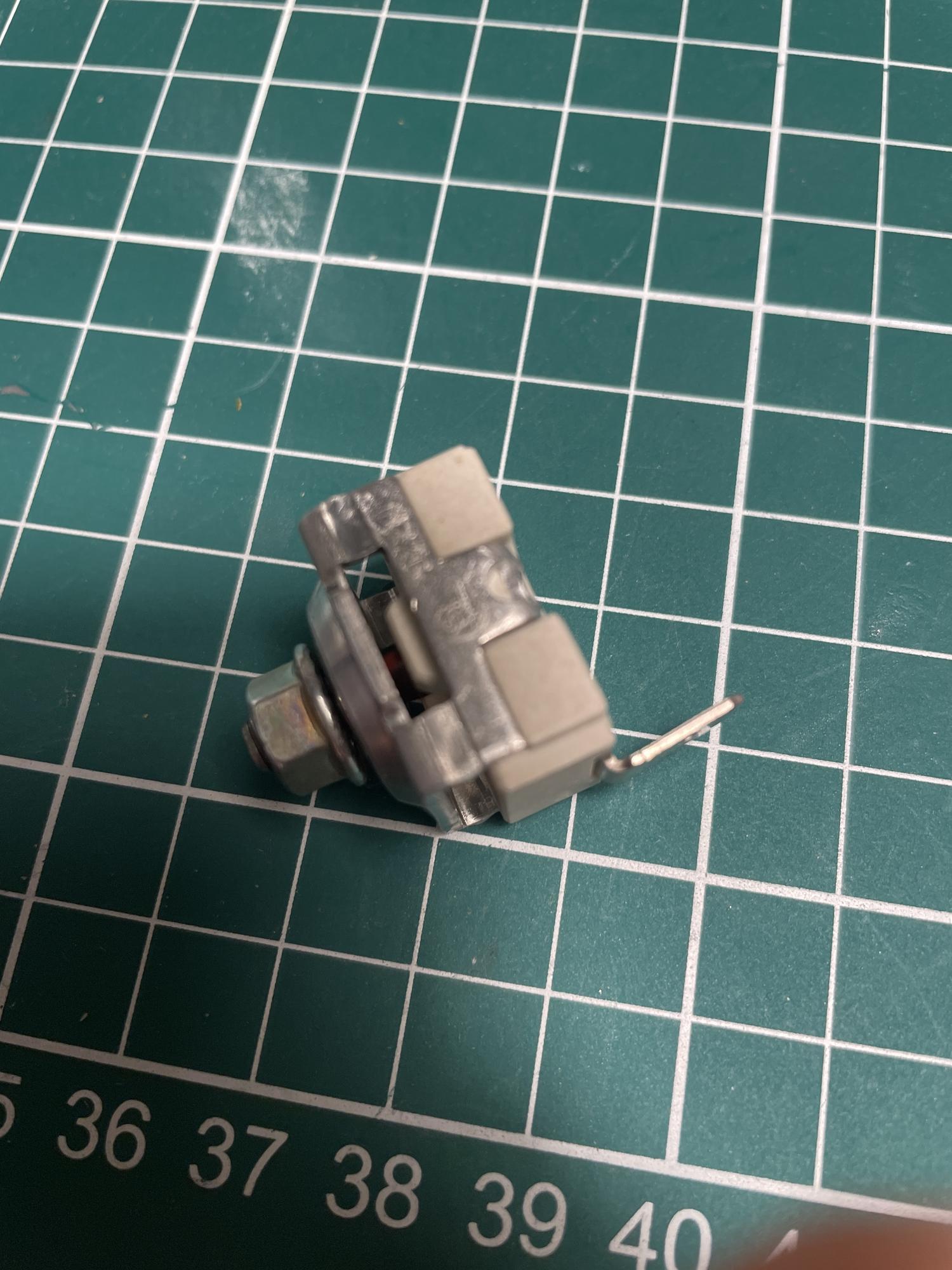

Ik heb een oven waarvan deze veiligheidsthermostaat defect is. Het beentje is afgebroken. Ik keek al voor een vervangend stuk maar ik vind niet direct iets terug.
Bestaat er soms iets dat ter vervanging kan dienen van deze?
Oven is al een 25 a 30 jaar oud.
Type
HE33221/01
HET 330 F
Kun je op de alu zoeken naar iets dat op een temperatuur vermelding trekt? De informatie is heel beperkt vanuit Siemens betreffende dit stuk.

Ik meen dat ik 'T 250' zie staan op het keramische lichaam, dus 250C neem ik aan. En '15A 250V~'
Volgens mij is dat de Max temp van het model. Het specifiek type heeft zijn individuele temp. Die staat meestal op de alu.
Zie ik iets over het hoofd? Is het niet gewoon een overtemperatuur-beveiliging?
Het is toch geen instelbare thermostaat?
Bij de varianten die ik in m'n rommelbakje vind staat er niets op het aluminium behalve 'Kema keur' en 'FI' of 'EA', niets van temperatuur. De exemplaren op de foto zijn ook allemaal met 'T 250' in het keramische lichaam (maar in 6A-uitvoering ('6/250V~' (en trouwens ook eentje '6/250-'). Allemaal Z42/43 (het typenummer van mijn exemplaren, vermoed ik; bij OP staat er 'Z44/45').
Ik zou denken dat het bij OP gewoon een 250C thermische beveiliging is?
Nee instelbaar is dat niet. Het bimetaal bepaald de temperatuur. Dat is bij ieder model anders. Mogelijks is dit een universeel 250 graden model maar ik zie er soms met in de alu bv 180gr geponst. Spijtig dat siemens geen info hieromtrent heeft.
De aansluiting is wel stuk maar mss dat het bimetaal nog goed is. Mss kan er met een soldeerbout met regelbare temp de cut-off temp bepaald worden?
