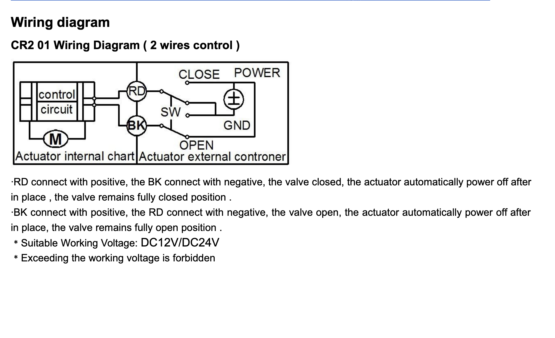

Nu heb ik een 12 volt rvs kogelkraan gekocht die ik wil laten aansturen met een 220v naar 12v adapter door de "pegelschalter". Bij het testen in een bakje water werkt het, maar voor de helft.
Blijkbaar moet de kogelkraan om open en dicht te gaan steeds een omgekeerde spanning krijgen (zie bijlage). Hoe kan ik dat het beste oplossen?

In het schema staat een rondje met daarin + en - Ik denk dat dat een ingang is voor een DC spanning. Dan werkt de ompoling. Of daar 230 Volt op moet ?????
Ik denk 12 of 24 Volt DC

Het schema is onduidelijk, maar R en D zijn de aansluitdraden.
Het rechter deel van het schema is de externe aansturing, dus het relais wat Klaas aangeeft.
Het woord "controner" zal controller moeten zijn.
inderdaad, het is een 12V tot 24V
ik heb de uitgaande draden van de adapter omgewisseld, en dan gaat de klep weer dicht. Dus de klep werkt, maar moet dus via een relais.

De klep moet omgepoold worden.
Wat ik uit de foto ( schema ) haal is dat er een eindafslag in zit naar beide kanten.
Dan zet je er 12 volt op en hij loopt open en stopt.
Wissel je de plus en mij dan loopt hij dicht en stopt.
Makkelijkste is dus een relais met 2 wisselcontacten en een 230 volt AC spoel die door de regelaar aangestuurd wordt.
Die zet je tussen de adapter en de klep.
KlaasZ heeft dat al aangegeven.
De 12 volt zal er altijd moeten zijn bij een open of dichtloop aktie en dat na-ijlen helpt je niet.
