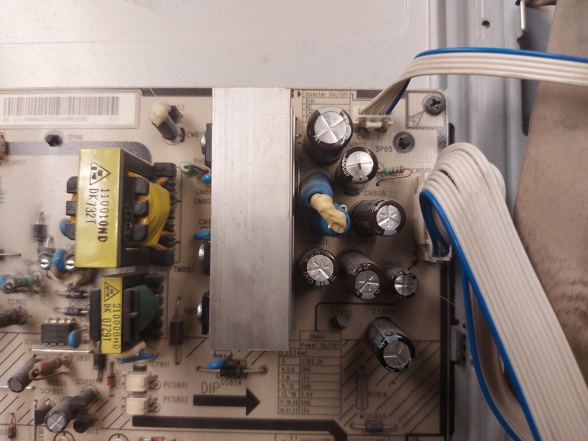

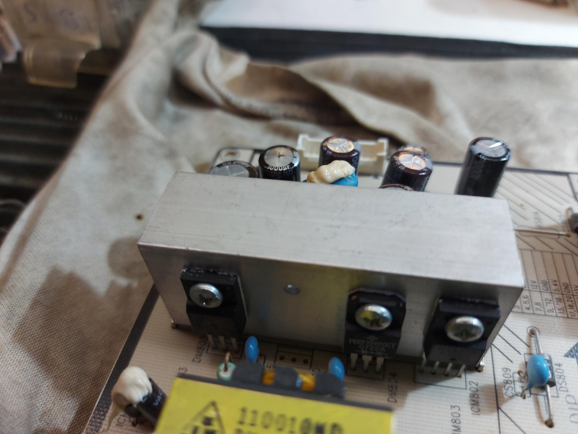

Samsung Model:LE40M86BD horizontale strepen in beeld
Hallo,tv horizontale strepen in beeld.
Dit gevonden in voeding.

Die bolstaande elco van 1000uf sowieso vervangen.

Hallo,ja sorry fout van mij,het zijn verticale dunne lijntjes,heb elco vervangen,maar lost het probleem niet op.
Ik zal nog foto of filmpje plaatsen.
Misschien meer elco's?? het is wel een bejaarde TV.. Maar Jim, repareer jij TVs of repareert dit forum jou TV's? Waarom vraag ik dit, om dat dit inderdaad de 500+ TV vragen die je heb gesteld, maar ik ontdek nooit dat je zelf iets meet of doet...
Bij deze voeding altijd ALLE elco's aan secundaire zijde vervangen! Gebruik daarvoor wel Low-ESR 105° typen, bijvoorbeeld de FR reeks van Panasonic.
