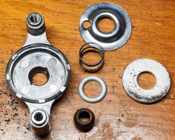

Diagnose: Ventilatormotor uitgebouwd, laten draaien via scheidingstrafo. Maakt inderdaad raar geluid. Conclusie: lager(s) defect.
Aanpak: Lagers gedemonteerd, het zijn twee glijlagers met beweegbare koperen bus. Eentje is in orde, de andere is droog en zit vol zwarte troep. Opengebroken met enig geweld (is niet gemaakt op repareerbaarheid). Gereinigd, gesmeerd, en de motor weer in elkaar gezet.
Test: opnieuw laten draaien via scheidingstrafo. Loopt als een zonnetje.
Vervolgens de rotor opnieuw gemonteerd (zat verkeerdom, dom) en opnieuw getest. Tot mijn stomme verbazing komt er een luide brom uit de motor en de rotor draait niet, en is ook met de hand niet te bewegen zolang er spanning op staat. Rotor kan zonder spanning wél met de hand vrijelijk gedraaid worden, en blijft dan enkele seconden draaien dus het draait soepel. Opnieuw getest. Loopt als een zonnetje. Tien minuten laten draaien, geen probleem. Was een paar uur weg, daarna opnieuw geprobeerd. Nu weer brom en draait niet. Handmatig rotor laten draaien en terwijl die nog draait spanning erop gezet: resultaat is dat de nog draaiende rotor onmiddellijk stopt bij inschakelen. Dus bij inschakelen van de motor gaat als het ware de rem er op.
Vervolgens nog een poging met de motor ingebouwd in de oven. Loopt zonder probleem. Even later opnieuw geprobeerd: na enkele seconden daalt het toerental terwijl er steeds luider lawaai uit de motor komt, en de motor na ca. vijf seconden helemaal stopt. Snel uitgezet. Handmatig draaien gaat vervolgens nog steeds soepel. Opnieuw proberen geeft weer luide brom maar geen draaiing.
Ik heb geen idee wat er aan de hand is. Suggesties welkom.
Klinkt als een defecte wikkeling. Ergens in de duizenden windingen zit er een kortsluitlus. Die lus sluit het magnetisch veld kort dewelke als rem werkt. Met nieuw motortje ben je gesteld.
Het kan ook dat de motor niet soepel draait als je er aan trekt of duwt. Heb je dat geprobeerd? Mss wrijft hij vooraan of achteraan ergens tegen. De inductie trekt de kooi stator ook naar een kant. Mss de schurende kant.
