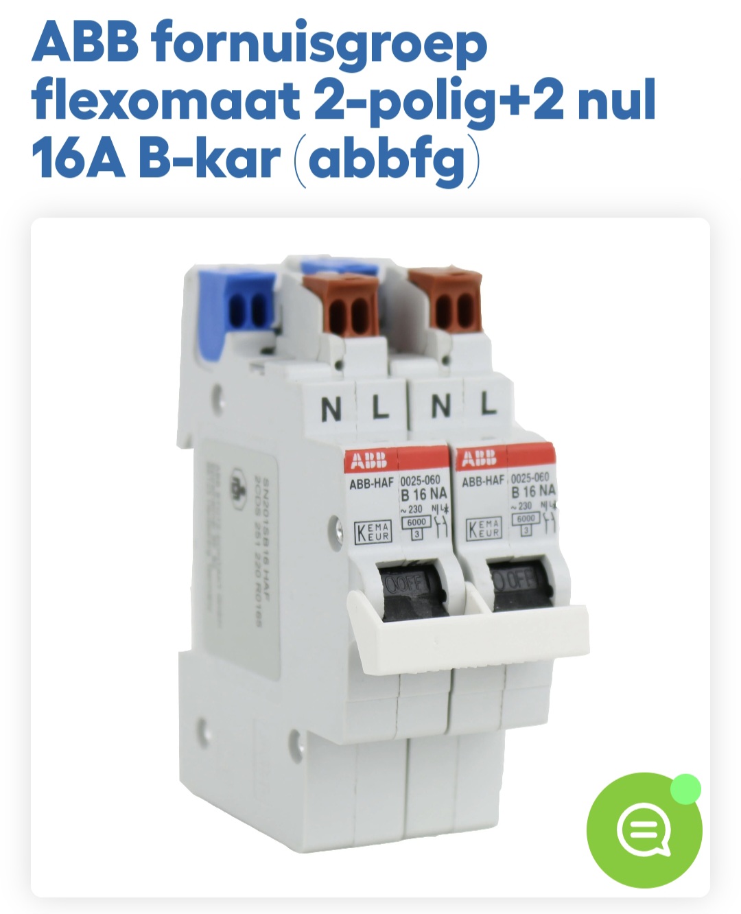

Maar deze van ABB doet dat als ik mij goed herinner bijvoorbeeld weer niet. Met de witte hendel haal je de 2 zwarte schakelaars naar beneden, maar deze zit er niet aan vast.
Als 1 fase overbelast wordt dan gaat de zwarte schalelaar naar beneden maar de witte hendel blijft gewoon omhoog staan.
Hendel is volgens mij alleen om hem in 1 handeling de hele Fornuisgroep spanningsloos te maken, niet om 2 automaten af te schakelen indien 1 automaat uitvalt.

Het bruggetje was er alleen zodat je hem in 1 handeling spanningsloos kon
Maar bij de Hager lijkt het wel hard verbonden te zijn. Schakelt deze wel beide fasen uit?

Het is niet verplicht dat een krachtgroep of kookgroep in één keer uitschakelt bij een fout, de enige verplichting is dat ze zichtbaar één groep zijn en je ze handmatig als 1 groep kan uitschakelen, dus met een hendeltje. Anders zou je ook geen smeltzekeringen mogen gebruiken. Of het wenselijk is dat is natuurlijk een ander verhaal.

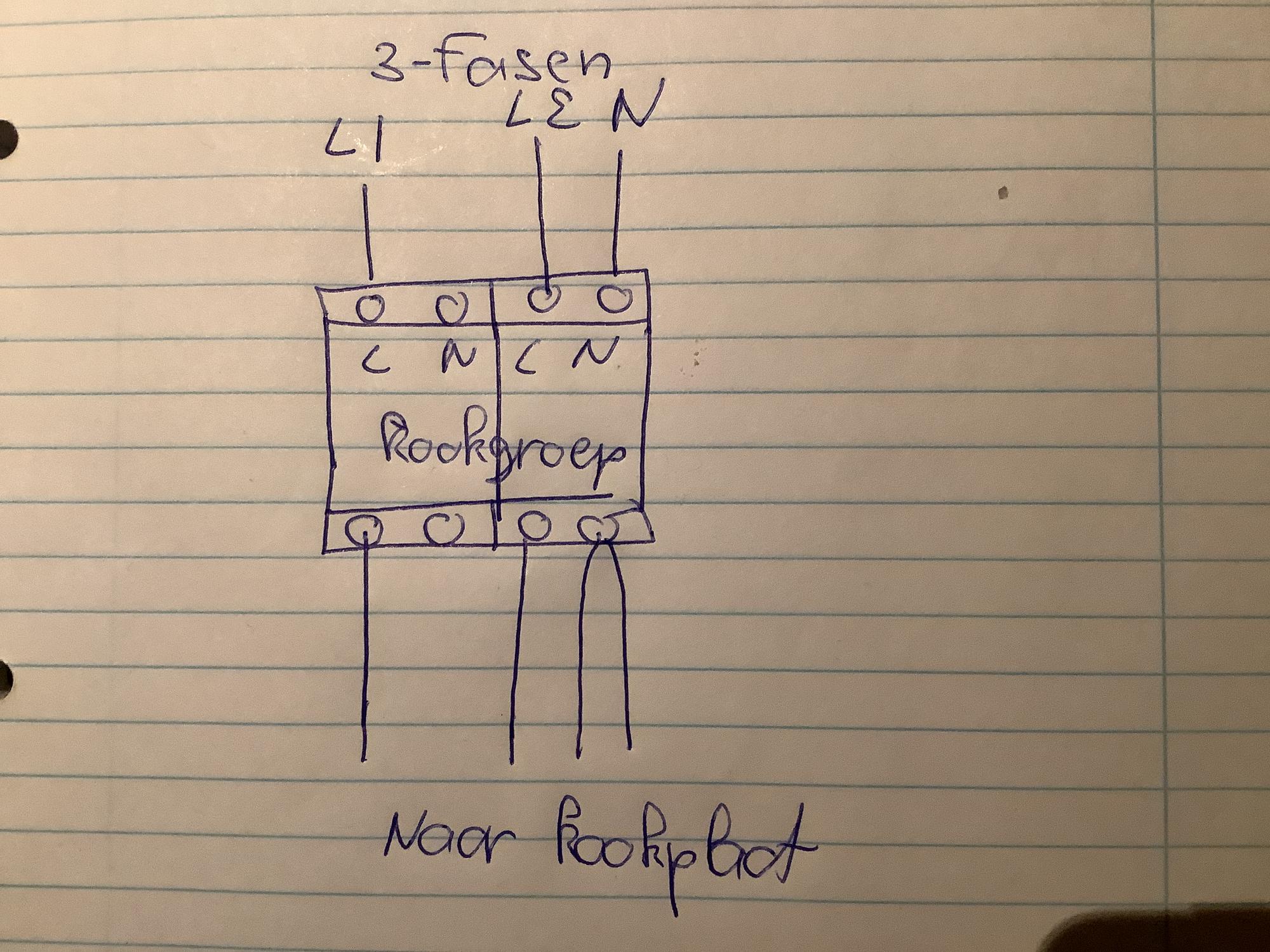

InHogereSferen bedoelt toch gewoon dit. Verbiedt de NEN1010 dat?[bijlage]
Dit bedoel ik bijna, alleen dan niet de 2e nul aan de onderkant, gewoon 1 nul naar kookplaat. De bedoeling was ruimte besparen, aangezien je toch geen 3e fase kan gebruiken.
Maar HVinduction heeft al uitgelegd dat dit opzich wel mag, maar niet gaat werken met een 1F aardlekschakelaar ervoor. De aardlek gaat natuurlijk foutstroom meten. Dom foutje van mij.
Dan heeft deze kookgroep geen toegevoegde waarde omdat er toch een 3F aardlekschakelaar voor moet. In dat geval neem je beter een 3F aardlekautomaat om ruimte te besparen.

Uiteraard, maar ik wilde daarmee aangeven dat er bij veel kookplaten immers een 4-aderige kabel zit. Ergens moet die enkele N-draad opsplitsen naar 2 nullen, hetzij in de perilex stekker, hetzij aan de kookgroep.

Bij een kookplaat zit een 5 aderige kabel.
Nogmaals, de kookplaten die ik bedoel kun je aansluiten op 2F + 2N (230V) of 2F + 1N (400V).
Als je een 3F aansluiting hebt dan moet je dus wel de laatste variant gebruiken. Ten eerste zijn je hoofdzekeringen waarschijlijk 25A ten tweede is het gewoon beter voor de verdeling van de stroom.
Als je dus de laatste variant gebruik gaat er vanaf de kookgroep maar 1 nul naar de plaat, 2 fasen en een aarde.
1 van de fasen in de kabel wordt dus gewoon niet gebruikt. De nul wordt nergens opgesplitst, behalve in/op de kookplaat zelf.
Juist, dus vooral niet gaan knoeien met een 2 fasen kookgroepautomaat als je een 3 fasen aansluiting hebt.
Dat is in alle gevallen prutswerk.
@sine: oneens. Je kunt in een 3-fasen installatie heel goed een kookgroep gebruiken. Ik zou niet weten wat daar op tegen is. Maar dan moet er wel een juiste aardlekschakelaar voor zitten. Dus niet twee aparte 1-fase ALS'en, maar een 3-fasen ALS.
