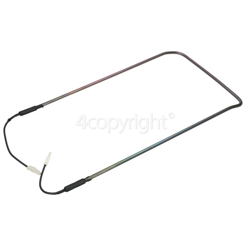

ik ben toen verder gaan kijken en kwam tot de ontdekken dat als ik de ontdooi element ontkoppel hij het wel doet ook met aarde. echter blijft dan de compressor continu door draaien.

2. ik meet 86 ohm weerstand op de huidige ontdooitelement. is dat goed of te hoog?

Weerstand is zeker stuk.

Je schrijft dat de aardlek uit gaat en zonder ontdooiweerstand niet. Dan is die dus stuk. Meet eens op de Mohm stand van je miltimeter tss 1 aansluiting en de metalen buis vd weerstand. Dat behoort oneindig te zijn.

de aardlek gaat er inderdaad uit als ik hem weer aansluit. dan bestel ik een nieuwe. bedankt! kan ik hem eerst aan laten staan zonder het onderdeel aangesloten enige idee van?

ik laat het weten als na het vervangen van de ontdooielement er verbeteringen zijn.
voor nu, een fijne dag!
gisteren het element vervangen en tot nu toe werkt hij weer naar toebehoren.
bedankt voor je hulp!
