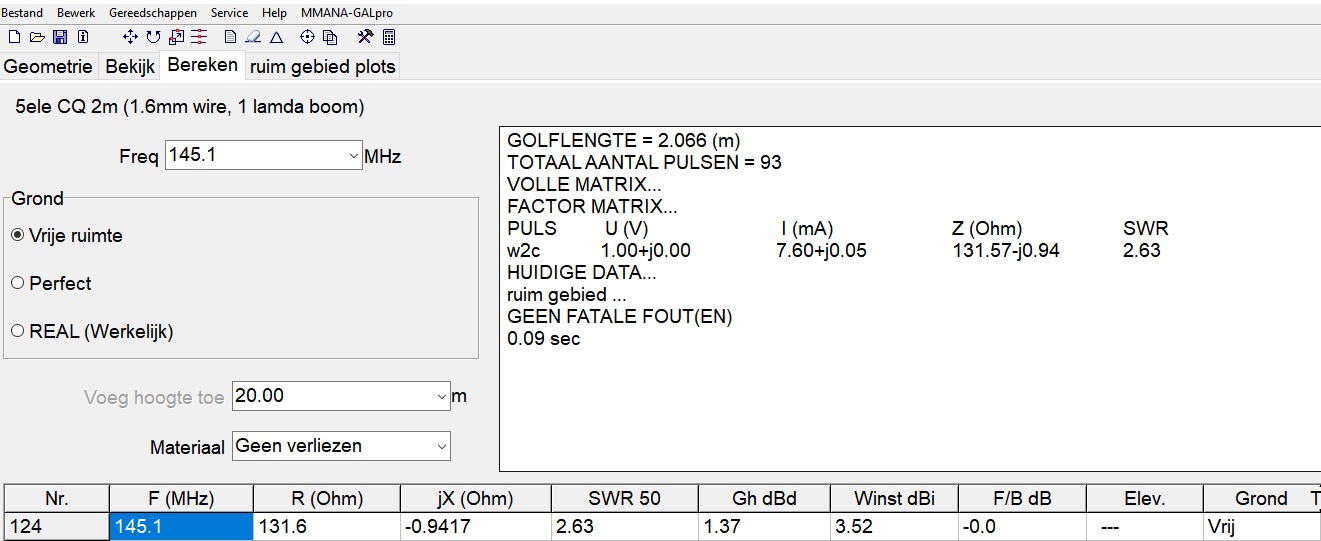

In MMANA heb ik er eentje gevonden in de standaard files.
Vijf elements , maar iets minder zal geen cruciale wijziging van de specs geven.
Hij is met 1,6 mm draad gemodelleerd. Ná de afmetingen van één zijde,is de afstand tot de straler vermeld. Je zal nog een balun moeten toevoegen voor een optimale werking. Succes !

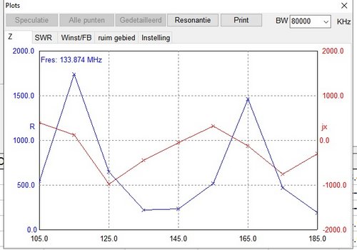

Ik heb nog even een enkel quadraam met zijdes van 80 cm getekend.
De aansluitimpedantie is daarbij ohms, 249 ohm. Echter gain 0 dBd.
Het diagram krijgt ook vreemde lobben, dus dat schiet niet op..
Dit bij 145 mhz.

Je vindt met een zijde van 3/8λ (dus een 1,5λ-raam) een parallelresonantie, dus 'ohms' (hoewel smalbandig) kan wel, maar dan met een impedantie van rond 3 kΩ of zoiets - zeker met zo'n dun element.
@ fet: je hebt helemaal gelijk.
Ik heb 0.80 m ingevoerd, maar dat geeft een lengte van 1.60m. Dus een 3 lambda loop.
[Bericht gewijzigd door Bert jan op (55%)]
Hierboven de impedantiepieken bij 2,5 resp. 3,5 golflengte.
[Bericht gewijzigd door Bert jan op (77%)]

Inderdaad niet zo moeilijk. Er moet dan een onderbreking komen in het midden van bijvoorbeeld 2 cm.
Het model heeft verder nog 1,37 dBd gain. Impedantie 131,6 ohm.
Lastige waarde, maar 75 ohm zal niet heel erg mismatchen..
Ook vrij smalbandig en zijdes van 80,4 cm. Zou toch liever voor een 2 el. Yagi gaan.
