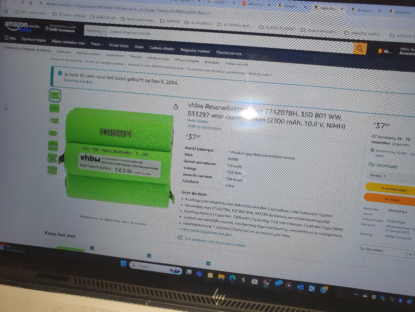

Ik heb reeds op amazon.com.be een batterij gevonden :
vhbw Accu compatibel met Velux KSX 100K, Integra Solar rolluik voor dakramen en rolluiken op zonne-energie (2000 mAh, 10,8 V, NiMH)
29,99 euro

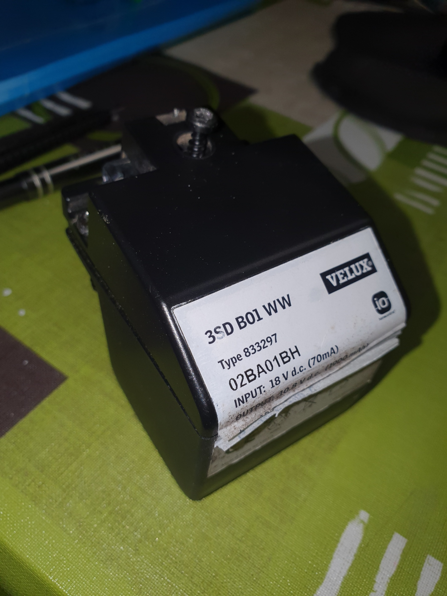

Ik heb de reset uitgevoerd maar het is nietopgelost. De batterij heb ik er dan maar uitgehaald (zie foto) en is een type :
3SD B01 WW (833297) (vervangbatterij bij Amazon.com.be 389 euro)
Ik probeer dit en hoop dat er niks anders defect is.
Originele foto van de velux-batterij.
Ziezo, ik heb geluk ..... met de nieuwe batterij werkt het dakraam terug.
Het is zoals Tuxie zei dat 9 jaartjes lang zijn voor een batterij.
Dus, al bij al is het opgelost....
