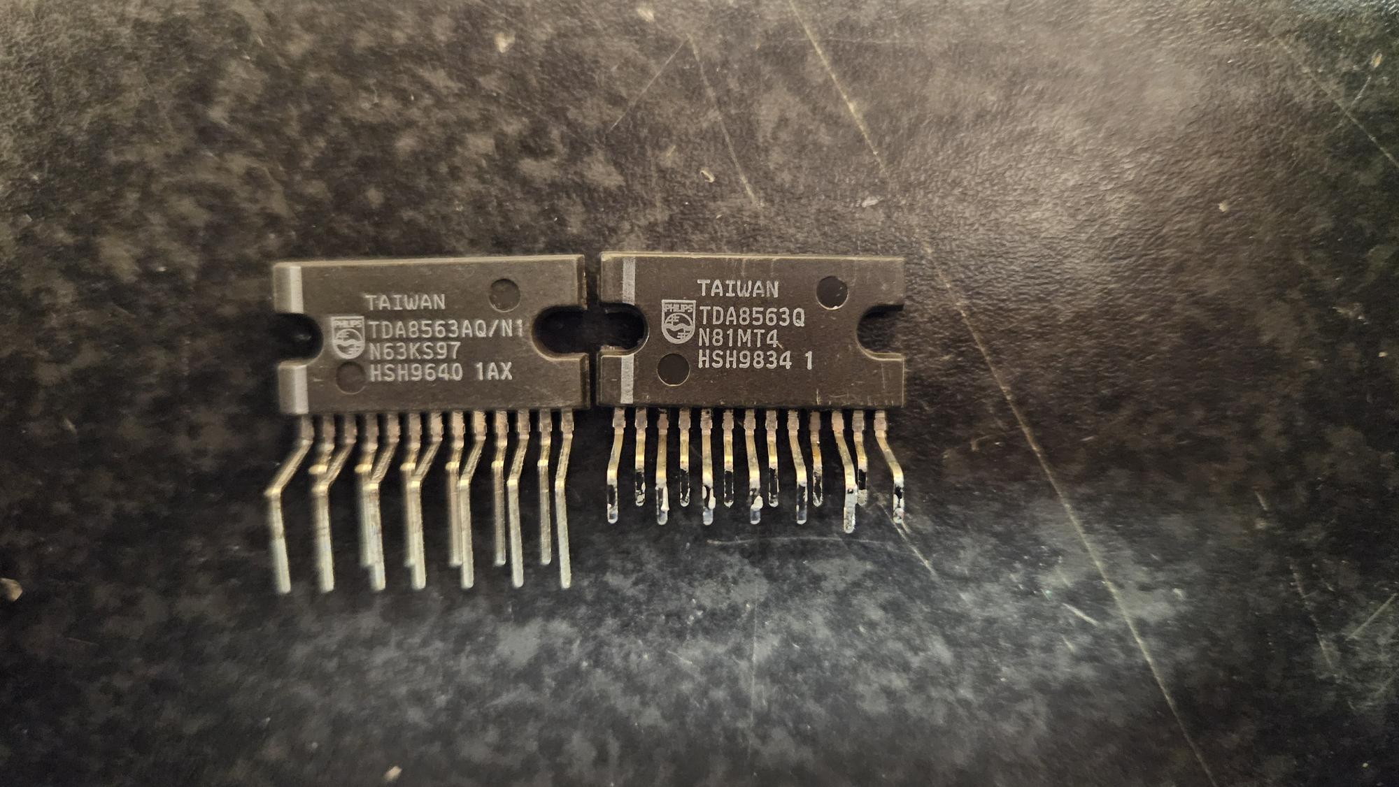

Ik denk dat ik op zoek ga naar nieuwe tda8563q's. Ik heb al een poos gezocht maar kan ze nog niet vinden.

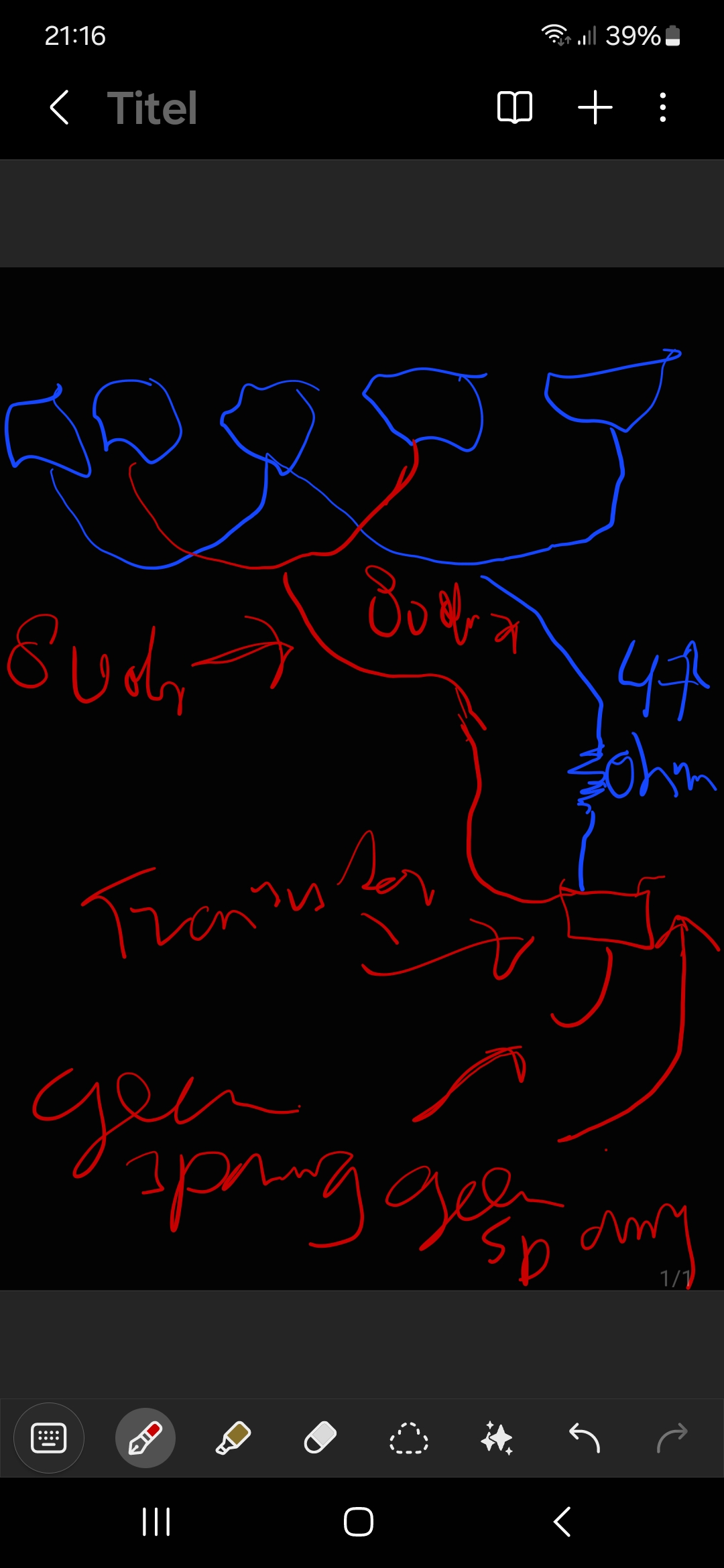

Ik kan nu ook bevestigen dat de inschakeeltransistor geen spanning op de ingang en aansturing heeft en toch heb ik voltage aan de uitgaande kant. Ik kan ook geen andere plek ontdekken waar dit vandaan kan komen.
Dat is perfect mogelijk en duidt niet noodzakelijk op een defect. Een NPN-transistor met bijv. emitter aan massa, collector aan de 'enable'-ingang van het IC (met in dat IC bijv. een pull-up weerstand), en geen stuurspanning op de basis. Indien er wel een stuurspanning op de basis zou zijn zou de collector/enable-ingang juist 'nul' kunnen worden.
Dus uw logica houdt geen steek zonder dat u het schema kent en weet hoe de schakeling hoort te werken. Daarna kunt u kijken of hij ook werkt zoals hij hoort te werken.

Ik heb een tekening bijgevoegd. Even snel op mijn telefoon gemaakt.

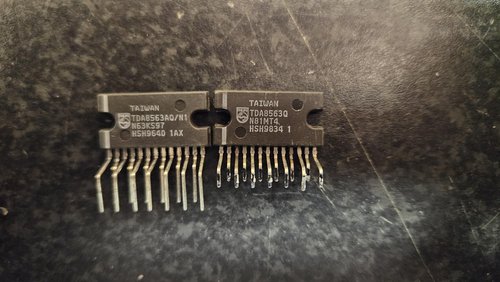

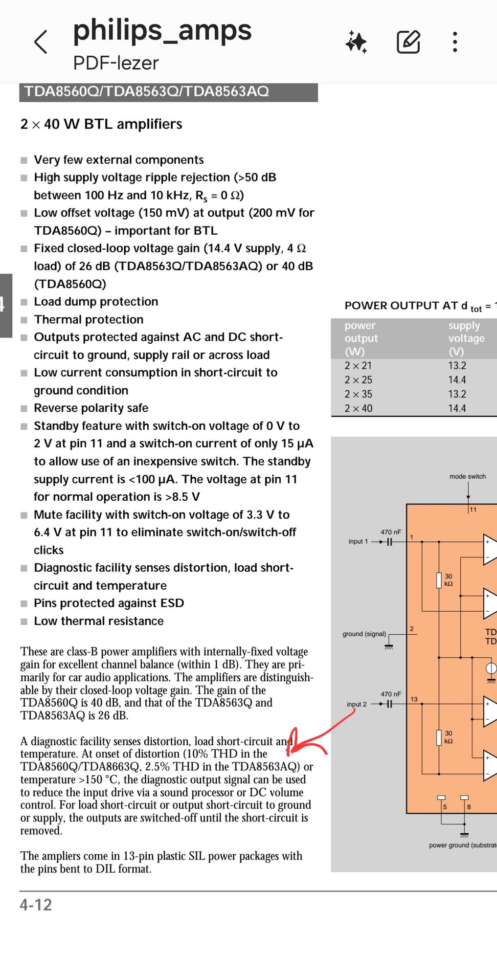

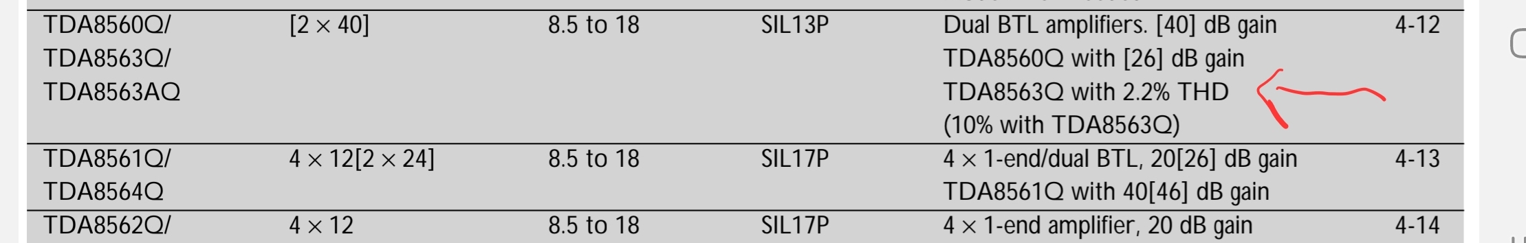

Ik vind wel meer de tda8563aq (als vervanging) die heeft 2,5% thd in plaats van 10% thd. Wat betekend dat?
Ik weet er misschien niet alles van, maar een transistor met drie pinnen die geen input heeft en toch aan de uitgang spanning heeft kan toch niet? Dan moet het van de andere kant komen. Uit de versterkers.
Een transistor heeft geen in en uitgang op de manier zoals jij denkt.
Wat er op de basis in gaat komt er bij de emitter (npn) weer uit maar dat is niks vergeleken bij wat er van boven de collector, door de collector naar de emitter loopt. Zoek eens in een goed boek op wat een transistor is en vooral hoe hij werkt. Wordt anders een heel erg lang topic.

Voor kwaliteitsweergave wil je inderdaad zo weinig mogelijk vervorming; wil je echter bovenal veel decibels dan komt het er niet zozeer op aan.

Voor kwaliteitsweergave wil je inderdaad zo weinig mogelijk vervorming; wil je echter bovenal veel decibels dan komt het er niet zozeer op aan.Verder helemaal akkoord met @fred101. En al mijn respect voor diegenen die al heel veel moeite en woorden aan u besteed hebben.
Ja ik ben lastig gebor euh.
Maar die met lagere THD is dus beter?

Naja ik wil gewoon dezelfde. Die is prima. Maar de tda8563aq is meer beschikbaar en heeft 2.5% thd en die er nu op zit 10%.
Kan iemand mij uitleggen hoe deze transistor dan werkt? Dan snap ik het misschien.
Wat is is de basis emitter en collector en waar komt wat vandaan?
Waar de sturing heen gaat hebben we wel besproken nu denk ik.

Op zaterdag 16 november 2024 21:58:19 schreef Alienbliep:
[...]Ja ik ben lastig gebor euh.
De AQ lijkt nieuwer, de datasheet van de Q is van 1996, die van de AQ van 2001.
Ik zou er de zelfde in zetten bij voorkeur.
Hiewr de sheets van beide types.
https://www.nxp.com/docs/en/data-sheet/TDA8563AQ.pdf
https://www.electroschematics.com/wp-content/uploads/2009/01/tda8563q.…

Waar de sturing heen gaat hebben we wel besproken nu denk ik.[bijlage]
Niemand weet wat ik hier getekend heb?
Op dinsdag 19 november 2024 14:42:56 schreef Alienbliep:
[...]Niemand weet wat ik hier getekend heb?
Maakt voor in een auto weinig uit omdat die al een zeer beroerde akoestiek heeft en motor plus rijgeluiden je weergave veel meer vernaggelen dan die THD.
Niet echt. Ik zie een stukje electronicaprintplaat met daarop een paar SMD weerstandjes, keramische condensatoren en SOT-23 componenten (geen idee of dat transistors zijn, of FETs, of diodes, of misschien iets anders. Zonder leesbare opdruk blijft het gissen.) Eén SOT-23 component is met rood omcirkeld, zie ik.
Wat verwacht u dat iemand hier verder over kan zeggen?
't Is denk ik niet dat er niemand wilt helpen, maar zonder het door u aandragen van zinvolle informatie houdt het snel op.

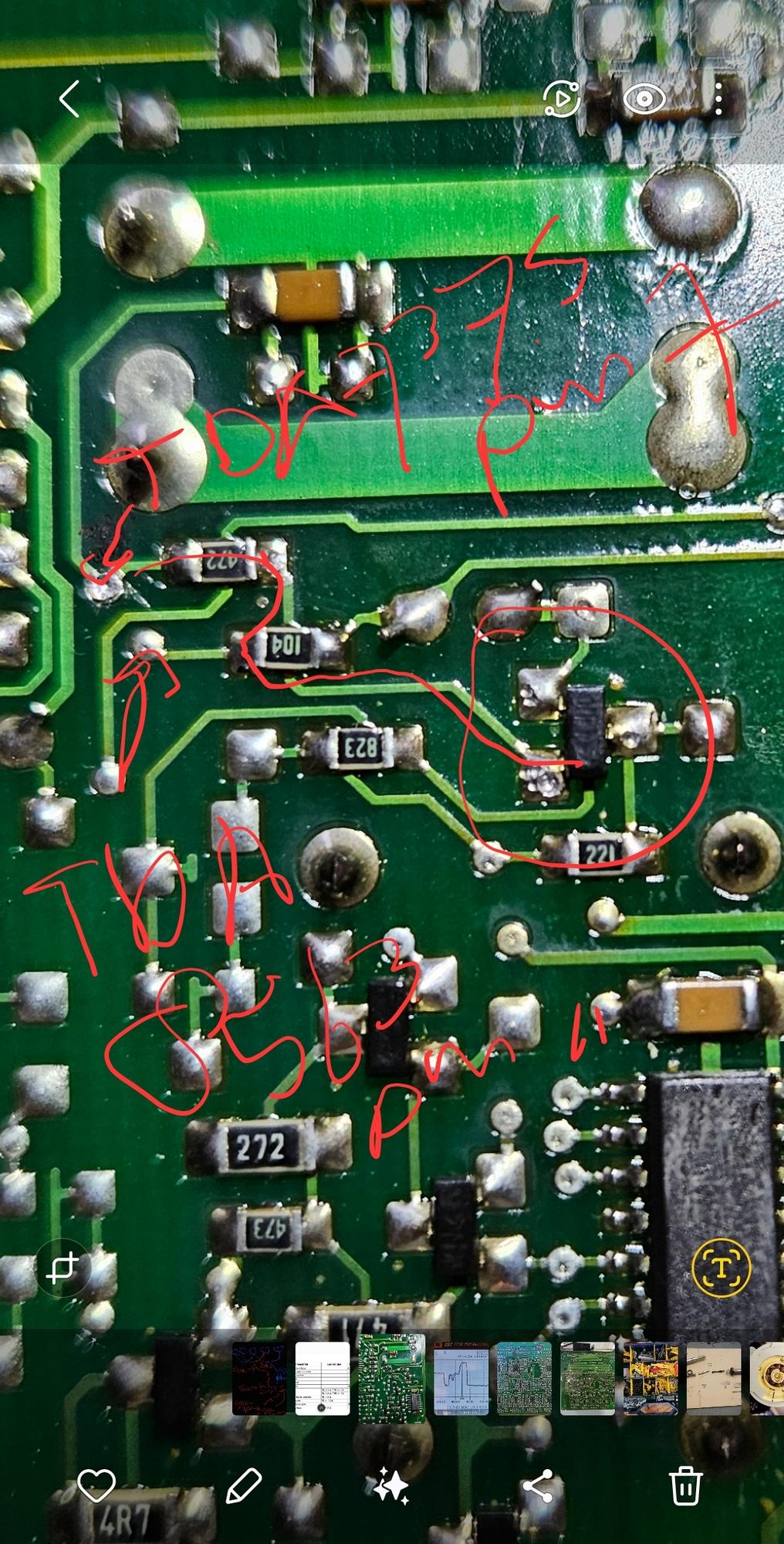

Dat ene sot-23 component is juist de aansturing voor de mode/standby pins van de verstekers.
Ik ben nog steeds benieuwd hoe het werkt. Vooral omdat die rode lijn de sturing naar de versterkers is maar ik mag het omcirkelde geen transistor noemen.
En ik meet volgens anderen verkeerd, want in mijn ogen kan zonder ingaande spanning en aansturing het rode omcrikelde niet schakelen.
Zeg ik het verkeerd als een tansistor een soort schakelaar/relais is, maar dan een soort van regelbaar?
Met behulp van een kleine stroom op de basis wordt er een grotere stroom tussen de andere 2 pinnen geschakeld toch? Het uitgaande naar de versterkers zit toevallig ook op de Emitter als het een sot-23 transistor is.

Ik zou beginnen met in deze thread te vermelden welke letters/cijfers er staan op de rood-omcirkelde component.
Dat zou alvast een beginnetje zijn. Misschien dat iemand vandaaruit uw vraag verder kan beantwoorden.

Welke transistor en welke tekening. Ik zie alleen maar een foto met wat rood's erop maar dat gaat niet over een transistor.
Op die foto staan wat krabbels en volgens mij TDA8563 of zo iets. En dat is geen transistor. Een SOT23 kan een npn of pnp transistor, zener, diode/dubbel-diode, mosfet, jfet, digitale transistor, Vref, spanning bewaker, spanning regelaar, etc etc zijn.
Maak een foto van die sot23 zodat we kunnen lezen welke code erop staat. Dan kunnen we met een hoop zoekwerk opzoeken welke componenten het kunnen zijn. Meestal kun je kiezen uit een stuk of 5 tot 10 verschillende. Meestal reverse engeneer ik dan een stuk, meet wat er op elke pin gebeurd en waar ze aanzitten.
Als het lijkt dat dit component schakelt dan kan het een tor zijn of een mosfet maar het kan ook een zener zijn als protectie van die pin.
Een tor kan een schakelaar zijn of een versterker, soms zelfs als protectie in gebruik als een soort "super-diode"
Ik heb geprobeerd te lezen wat er op de transistor staat maar het is te klein envaag. Iets van een 1. Meer kon ik er niet van maken.
