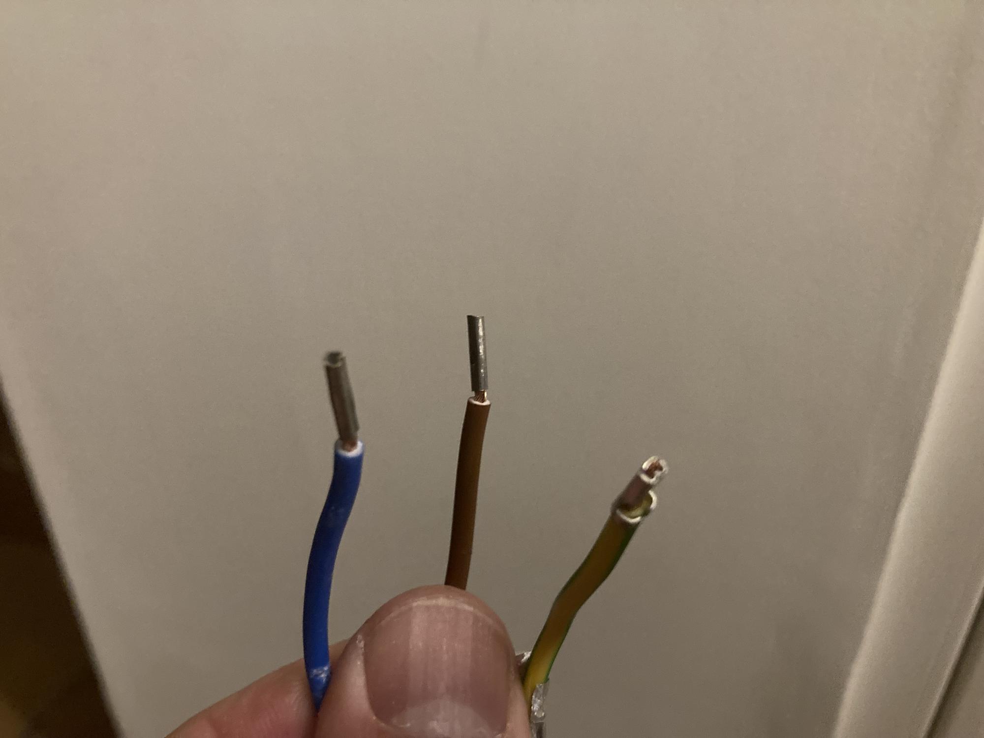

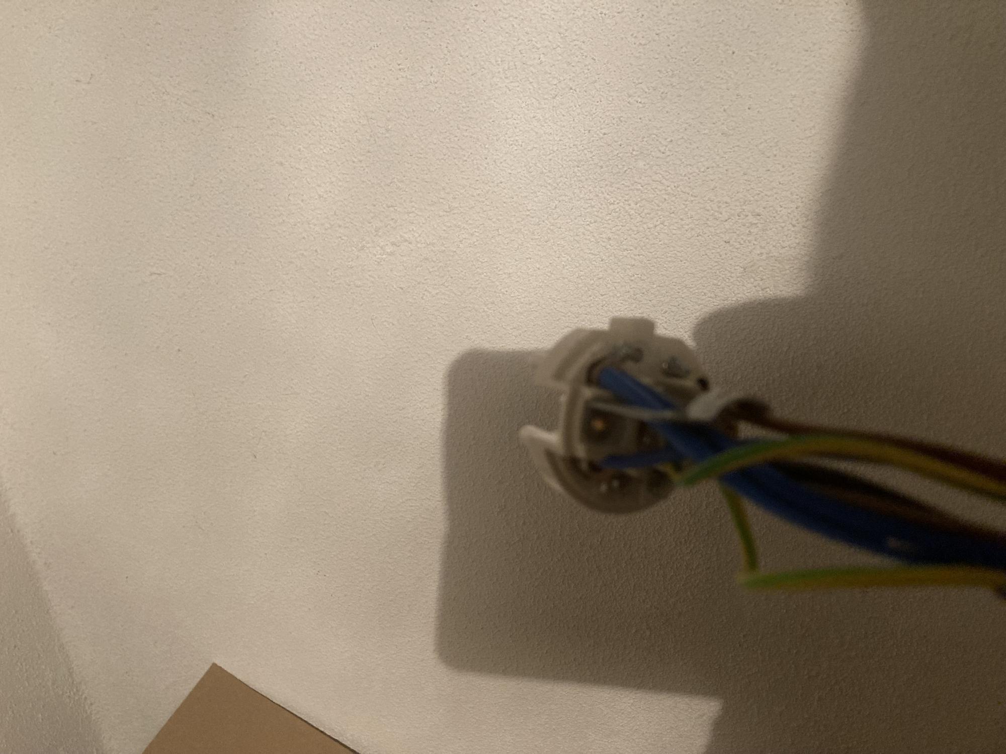

Wie kan mij helpen met wat ik dacht een simpel klusje was.
Mijn inductiekookplaat is kapot gegaan en heb een nieuwe aangeschaft, dezelfde. Dus dacht zet de stekker op de nieuwe en klaar. Helaas is de werkelijkheid anders.
Had het schema opgeschreven en helaas niet gefotografeerd.
Heb twee draden aan de kookplaat hangen en dacht dat deze waren aangesloten zoals aangegeven. Maar zag later pas dat de stekker een uitstulping had waardoor die maar op 1 manier in de muur kan.
Als ik het schema ziet op de tekening van Baulnecht dan kloppen mijn combinatie ook niet.
Kan iemand wat duidelijkheid verschaffen? Op de stekker staat alleen L1/L2/L3 en blanco en in midden de aansluiting voor de geel/groene draden ( deze weet ik zeker)

Het is om te beginnen handig om de stekker rechtop te tekenen. Dat is met de zoeknok boven en de kabeluitgang onder.
En dan moet je uitzoeken hoe de spanning op de wandcontactdoos binnen komt.
Maak eens een foto van de groepenkast waarop de automaat van de kookplaat duidelijk is te zien.
Er zij wel 10 manieren waarop een perilex aangesloten kan worden, dus het is belangrijk om vast te stellen hoe het werkelijk in elkaar zit.
Wat is het type van de kookplaat?
En even met een multimeter, ook wel aangeduid als DMM, meten op de bussen, de gaten in het stopcontact. Kijken wat voor spanningen daar op staan.

Dank je voor de hulp. Het is een rechte stekker (zie foto), links boven is de aansluiting zonder aanduiding (dubbel blauw) en met de klok mee l1/2/3
Nummer 4 is de kookplaat
Cor

Al geeft het wel een indicatie: die 2 pinnen zijn fase. Het is een kookgroep of een 1-fase aansluiting maar in elk geval geen 3 fase (want er is een 1-fase hoofdschakelaar. Het zou fijn zijn dat te verifiëren met een meting en dan dus tussen die 2 fase-pinnen 0 V te hebben omdat het dezelfde fase is, of 400 V als het een driefasennet is, maar de hoofdschakelaar en kookgroep vertellen het eigenlijk ook al)
Dus van de andere 2 is er minstens 1 nul en als het goed is beiden. Midden is uiteraard aarde.
Beide groengelen dus aan aarde. De bruine en bruinenzwarte op de fasen. De blauw blauw en blauw op de nullen.

Dus de combi die ik had opgeschreven toen ik de stekker uit elkaar haalde kan kloppen?
Mits dan wel op deze manier vastgemaakt.
