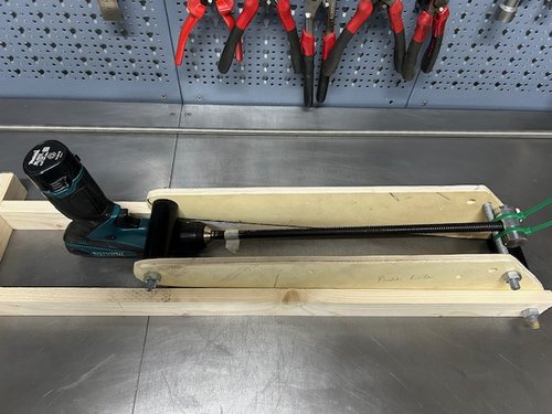

Beste mede hobbyisten,
Ik wil als zendamateur mijn antenne op verschillende momenten laten kantelen en opzetten d.m.v. een "geautomatiseerd" systeem.
In eerste instantie dacht ik aan gebruik van hydrauliek cilinder met een hydrauliekpomp. Deze is sterk genoeg om een mast van b.v. 20 kg te kantelen. Nadeel is toch wel een stevige prijs en wellicht niet helemaal geschikt voor buiten.
Toen kwam ik op het idee om gebruik te maken van een schroef verbinding in een moer die je dan kan bewegen. Dit idee zie je b.v. op een autokrik om je band te verwisselen.
Nu zag ik in mijn zoektocht een motor van OMC stepperonline een borstel loze motor met tandwiel reductie die 30RPM heeft en daarmee 40Nm kan leveren.
https://www.omc-stepperonline.com/nl/24v-250w-30rpm-borstelloze-gelijk…

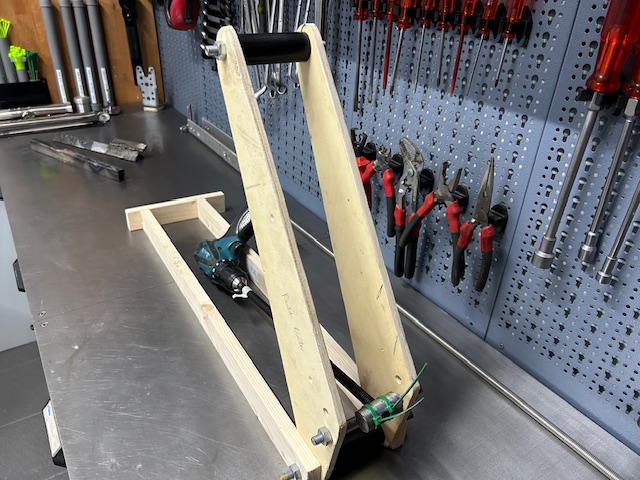

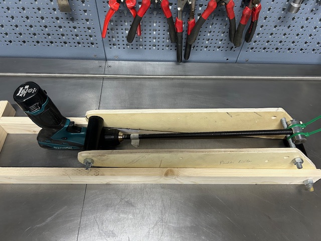

De vraag die ik heb of 40Nm voldoende zou zijn om b.v. een mast van 20 kg te kantelen in de onderstaande constructie. Deze heb ik nu nog van hout gemaakt maar als dit werkt dan ga ik deze maken in dik staal. Op het lange gedeelte wil ik dan de antenne op bevestigen. Bij het uitdraaien gaat dat gedeelte omhoog kantelen.
Als test heb ik even een handboormachine gepakt maar weet niet of dit echt zo te vergelijken is. Dat ging prima als test maar wil natuurlijk zeker weten.
Wat is jullie mening/ervaring met deze opzet? Uiteraard weer bedankt voor het meedenken.
gr Marco

1) Een draadstang met trapezium vormige draadprofiel heeft minder weerstand tijdens het bewegen, in vergelijking met een draadstang met metrische schroefdraad.
2) Een moer uit ertalon / nylon of een andere geschikte kunststof is misschien beter om wille van corrosie en smering.
3) Probeer je motor aan te sturen op basis van het belastingskoppel, dat voorkomt (mogelijke) problemen met eind schakelaars.
4) Er bestaan ook worm/wormwiel reduktiekast(jes) met een ingebouwde slipkoppeling. Als je systeem vast loopt, draai je niet alles in frut.
5) Mogelijks een breekpen op een strategische plaats inbouwen
6) Wat betreft je BLDC motor 250W 40Nm @ 30 T/min
vermogen = hoeksnelheid x koppel = 30/60 x 2 x 3.1415 x 40 = 125.6 Watt
Elektrisch stop je er 250 Watt in en mechanisch komt er 125 Watt uit.
7) De uitgaande as van je reduktiekastje heeft een diameter van diameter 15 mm en kan volgens de specificaties een koppel leveren van 40 Nm.
Een standaard driefazige motor 0.75 kW bij 1500 T/min heeft een uitgaande as van diameter 19 mm.
Koppel = vermogen / hoeksnelheid = 750 / (2 x 3.1415 x 1370/60) = 5.2 Nm
Vreemd dat chinezen een as van 15 mm belasten op 40Nm terwijl europeanen een as van 19 mm belasten met 5.2 Nm.
Mogelijks is die 40 Nm het koppel waarbij er blijvende elastische vervorming optreedt....

Je zegt niet waar die 20kg mast zit.
Het gaat om het moment, dus 20kg x afstand_tot_scharnierpunt.
Als je er een veer in bouwt kan je met weinig kracht toe.
Bij jouw getoonde opzet zou ik in ieder geval de draaipunten "omwisselen", zodat je uitsluitend met trekkrachten in de spindel van doen hebt, ter voorkoming van knikproblemen.
Uit uit dit tabelletje met aanhaalmomenten voor bouten kan je een idee krijgen hoeveel moment je ongeveer nodig hebt.
Een as van 15mm ondergaat bij 40Nm een wringspanning van 6kN/cm2, wat toelaatbaar is. Rekening houdend met spie schat ik 9 kN/cm2. Bedenk wel dat het nog niet zo makkelijk daar iets verdraaivast aan te maken. Er zit een spie op de as, maar hoe maak je een spiegleuf in de koppeling?
Wat betreft de diameter van de as, die 19mm wordt waarschijnlijk gebruikt omdat je daarmee een groter lager op de as kunt zetten, wat belangrijk is als er een riemschijf wordt gebruikt, omdat je daarmee een radiale belasting op de as krijgt. Een as van 15mm kan triviaal 40Nm overbrengen.
Stel dat je draadstang een spoed van 2mm heeft, dan zou je, zonder wrijving, een kracht van ruim 125kN krijgen. Dat is geen typefout, kilo-newton. Dus 12.500kg. Lijkt me lichtelijk overdreven.
Ik zou uitrekenen wat de te verwachten kracht is, daarvoor het koppel uitrekenen, en dat x5 of zo doen, zodat je zeker genoeg hebt voor de wrijving.
Je kunt het ook gewoon uitproberen; als je het ding gebouwd hebt, kun je een armpje aan de draadstang maken (in evenwicht zodat dit armpje geen koppel maakt), en daar op een bekende afstand gewichtjes aan gaan hangen totdat het gaat bewegen. Als je dat op het meest ongunstige punt van de beweging doet, weet je wat je nodig hebt. Doe daar nog een gezonde factor overheen voor slijtage en vervuiling en kies aan de hand daarvan je motor.

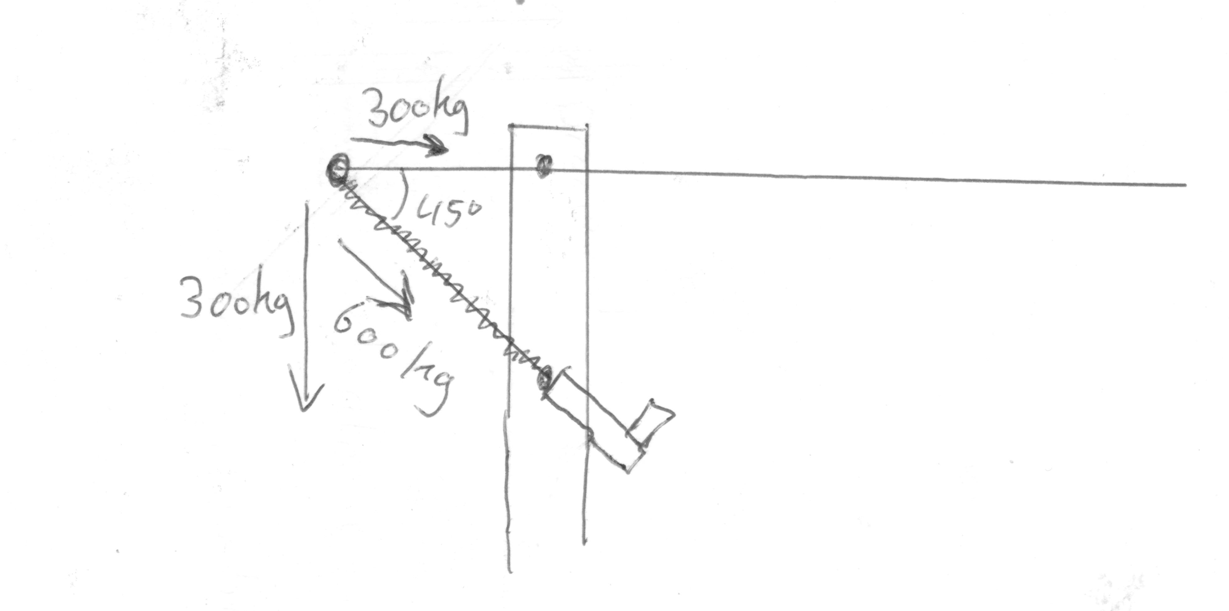

Er zijn 2 factoren die bepalen hoe ongunstig een gegeven positie is. Het gemakkelijkste is om eest het koppel te bepalen, door de horizontale afstand van het zwaartepunt naar het scharnierpunt te vermenigvuldigen met het gewicht (en de zwaartekracht constante). Immers, als het zwaartepunt precies boven het scharnierpunt ligt, dus de arm verticaal staat, is het koppel dat je nodig hebt 0, en als de arm horizontaal staat, is het koppel maximaal, gelijk aan het gewicht keer de zwaartekrachtconstante keer de lengte van de arm.
Met die gegevens moet je uitrekenen wat de kracht op de actuator zou worden. Dit is afhankelijk van de geometrie, en die hebben we niet, dus dat kan ik niet eenvoudig uitwerken.

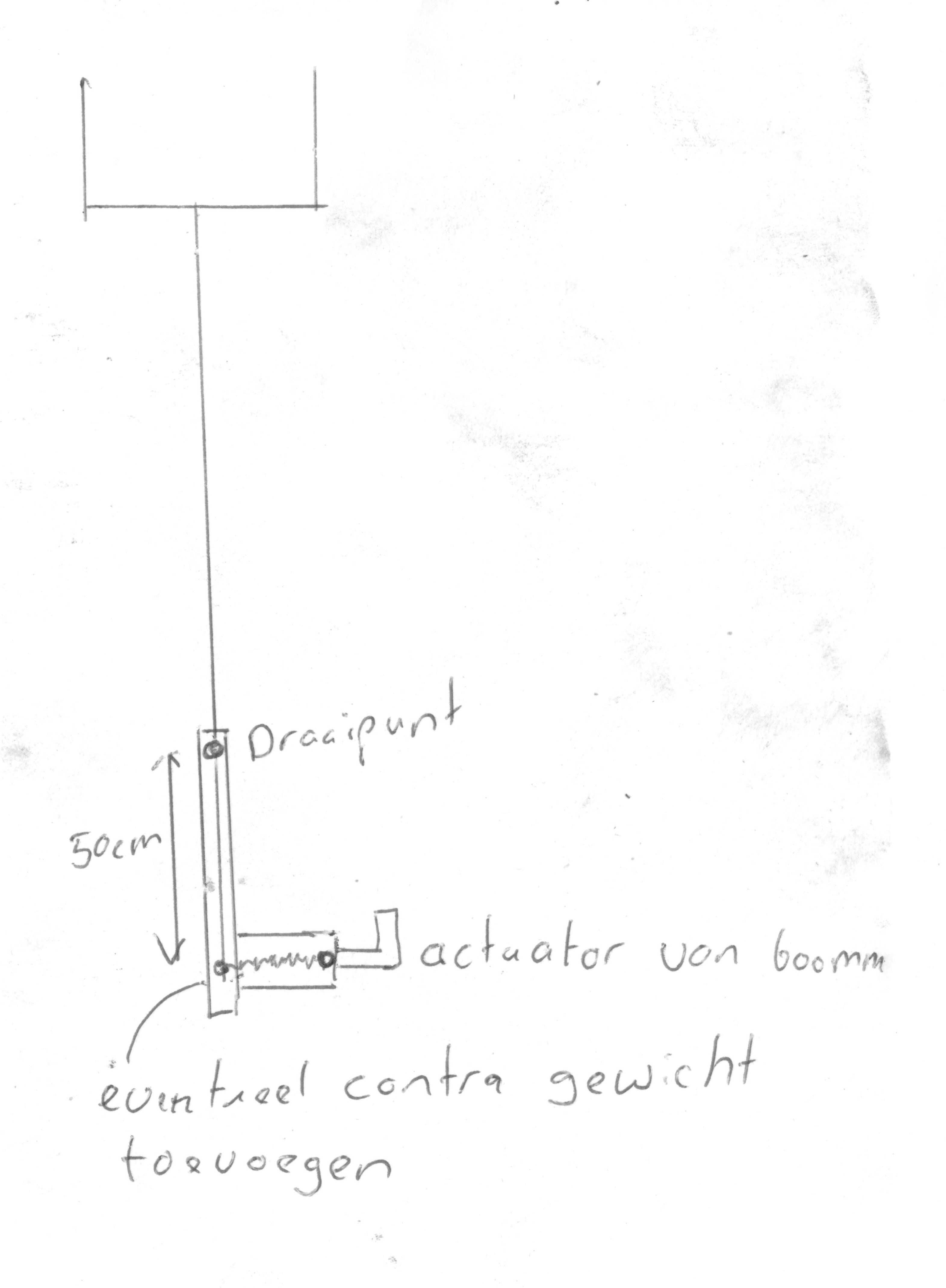

IN het kort dat gaat op deze manier niet werken. Het kan uiteindelijk wel maar het is echt niet eenvoudig en vele malen moeilijker dan hydraulisch. Die motor kan wel 40Nm aan draaikoppel geven maar die kracht is enkel in de draaiende beweging. Als je daar een draadstang mee gaat aandrijven dan word de draaiende beweging omgezet in een kracht die op de draadstang komt te staan en dus ook op de lagers van motor. Deze lagers zijn daarvoor niet geschikt. JE zal dan ergens hoek contact of axiale lagers moeten gaan gebruiken.
Je zegt een mast van 20kg? Maar hoe lang is die en waar zit het meeste gewicht. Stel de mast is 10 meter lang en die 20 kg zit bovenin dan is dat een een kract van 20kg x 10(Newton) x 10 meter = 2000Nm. Nu zegt dit getal niet zo heel veel het is ook waar je krachtpunt to je draaipunt zit. Bij je test opstelling zit je krachtpunt vrij dicht bij je draaipunt en dat maakt het ongunstig.
Als je op 10cm van je draaipunt kracht gaat zetten dan het je daar 2000Nm / 0,1m = 20.000N = 2000kg aan kracht voor nodig. Hydraulisch geen enkel probleem maar voor een draadstang heel erg lastig en ook duur. Op 20cm van je draaipunt halveert de de benodigde kracht.
En bij het bereken van de kracht heb ik nog geen rekening gehouden met de ongunstig kracht driehoek. En dat is dat een deel van kracht gezet word in de verkeerde richting. Maar dat kan je voor een deel oplossen door een de hoek van je draadstang of cilinder zo gunstig mogelijk te plaatsen. Maar hou er rekening mee dat de werkelijk kracht die je nodig hebt nog 2 tot 3x zo groot is.
Misschien allemaal niet wat je wilt horen maar het is toch gewoon wiskunde waarmee je dit kan uitreken.

Misschien was ik iets te negatief en mijn kracht berekening, dit omdat ik later dacht aan een kantelmast die ik vroeger heb gehad die je met de hand kon neerlaten. En waar het draaipunt to de plaats waar je kracht kan uitoefenen een stuk gunstiger is. Ik heb even een eenvoudig voorbeeld getekend.
Nu moet de actuator of cilinder dan wel een heel stuk meer uitslag hebben.
IK reken het nu net even na maar die 600mm klopt dan niet helemaal, voor een draaipunt van 50cm moet dat minimaal 75cm zijn.
Maar van de 2000kg op 10cm is het nu nog maar 400kg op 50cm. En met een contra gewicht nog een heel stuk minder. En de voorgestelde actuator van Arco die kan max 600kg leveren.

Mijn testopstelling van hout (en draaipunt) had ik trouwens afgekeken van een bestaande opstelling/construuctie:

Ik heb nog even een voorbeeld geschets van wanneer de kracht van de actuator of cilinder ongunstig word verdeeld.
De cilinder levert nu nog steeds een kracht van 600kg waarvan er 300kg naar rechts gaat en als verlies beschouwd moet worden. Er blijft dan een kracht van 300 kg naar beneden en in de goede richting over. En als de mast recht nog lager komt tot op de grond is er nog minder kracht over die de goede kant op werkt. Maar in deze situatie werkt een contragewicht dan juist heel erg mee en als de mast rechtop staat doe het contra gewicht bijna niets meer.
Dit zijn dus allemaal zaken waar je rekening mee moet houden. En het geld voor een actuator met schroefdraad en ook voor hydrauliek. Maar hydrauliek is zo ongelofelijk veel sterker. In theorie kan je met schroefdraad net zoveel kracht zetten en voor kleine krachten is schroefdraad efficiënter en voor grote krachten hydrauliek en perslucht (pneumatiek) zit daar tussen in.
