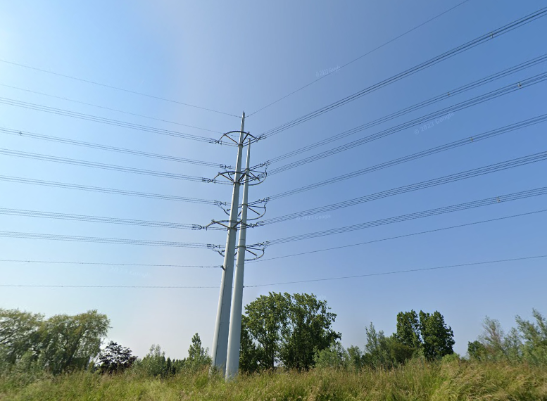

Die lussen zitten trouwens alleen bij trekmasten. waar ze de hangende versie gebruiken zijn ze niet.
de gewone wintrack masten krijgen een halve ring rond de mast waar de kabels per fase doorheen gaan.

Waarom worden die wintrack masten altijd dubbel uitgevoerd? (je kunt alles ook in 1 mast hangen)
Is dat voor redundancy? (bij omval van een mast weinig zinvol, kans dat die de draden van de andere mast meeneemt is 50%)

Ja, dat is omdat bij de gangbaardere masten er ook altijd 2 (of meer) groepen van 3 in hangen. Er kan dan aan 1 zo'n lijn gewerkt worden terwijl de andere uit staat. Volgens mij kan er bij een storing ook spanning over omgeleid worden.
Daarnaast zijn die wintracks zo gemaakt dat ze in een 1+1 configuratie de draden op gelijke afstand van elkaar kunnen hangen. Door ze op de juiste afstanden van plaats te laten wisselen is hun capaciteit naar aarde vrijwel overal gelijk en het magnetisch veld vrijwel 0, waar dat bij de gangbare masten niet mogelijk is.
Het nadeel van die wintracks is de gigantische fundering die ze vereisen. Zo groot dat je er bang van wordt
