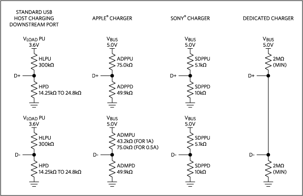

Wat ik begrepen heb is dat als de datalijnen van de usb poort open zijn de telefoon maximaal 500mA vraagt.
Als de datalijnen kortgesloten worden, kan er meer stroom worden gevraagd.

@Rew Dus begrijp ik hier uit dat de lader een bepaalde weerstand tussen de datalijnen zet, of een bepaalde spanning op de datalijnen zet, zodat de smartphone weet hoeveel stroom hij kan vragen?
Kan ik ergens vinden welke waarde bij welke stroom hoort oid?

als die niks ziet of een host (pc) op zijn datalijnen, zal die begrenzen.
om 1A of meer te krijgen, moet er iets op de data lijnen staan.
dit al voor de reden dat rew zet. zonder communicatie in principe max 100mA, als je het vraagt kan je tot 500mA krijgen.
voor telefoons en tablets hebben ze dan ook gezegd: als er 2,5V op de datalijnen staat, mag je meer doen dan 500mA
en dan doen telefoons een beetje hun zin. sommige trekken 1A en niks meer. of de voeding nu 5V of 3,5V is, ze doen 1A
sommige kijken actief naar de voeding, zien ze die 0,25V inzakken, dan limiteren ze de stroom op dat punt.
sommige doen misschien 4,5V als minimum.
sommige laders leveren 5,2V zodat de telefoon op het einde van de usb kabel dan meer dan 4,8V over houd.
elke fabrikant kiest zelf een beetje hoe de telefoon zich instelt

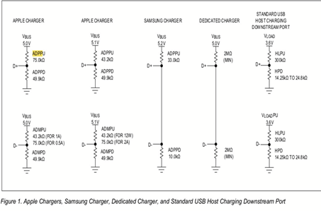

Ik heb een usb-a/usb-c kabel opgeofferd en ik ben eens gaan meten.
Datalijnen open = 500mA
Datalijnen kortgesloten = 1,7A
De 1A lader sluit de datalijnen ook gewoon kort, de smartphone wil dus vermoedelijk gewoon 1,7A vragen en daardoor zie je de spanning op de lader ook inzakken van 5V naar 4,7V.
De Iphone van mijn vrouw laat eerst ook de spanning inzakken naar 4,7V, daarna bedenkt hij zich, en begint de stroom te vragen van 0,9A waardoor de spanning weer 5V is.
Dan heb ik nog een 2,4A lader, deze geeft 2,7V op de datalijnen.
Toch vraagt de smartphone maar 1,7A.
Na wat googlen schijnt samsung 1,2V op de datalijnen te willen zien om met 2A te laden.
Om met 3A te laden wordt er geen vaste spanning op de datalijnen gezet, het communiceren werkt anders. En dat klopt, want op de 67W PD charger meet ik geen spanning op de datalijnen, en dat is de lader waar mijn telefoon 5V 3A mee laadt.
Mijn conclusie, de voeding/lader van een smartphone kan met CC laden zolang de spanning niet te ver in stort. Om de spanning niet te ver in te laten storten
bij een 1A lader wordt de telefoon vertelt om niet teveel stroom af te laten nemen door de datalijnen kort te sluiten.
Wil je met 2A laden, dan moet er een bepaalde spanning op de datalijnen komen.
3A laden, ander protocol.
En de spanning/protocol verschilt ook nog eens per smartphone merk.

1 fabrikant is begonnen: 500mA is traag, onze lader kan 1A en de telefoon ook. Dus hebben ze een paar weerstandjes bedacht waaraan hun telefoon hun lader kon herkennen. Toen kwam er een tweede fabrikant met dezelfde 1A maar die wisten niet van de andere af of wilden dat bewust frustreren en zowaar andere weerstandjes.
Er is een heel oerwoud van mogelijkheden ontstaan voordat er besloten werd om de boel te standaardiseren.
Je kan vast websites vinden van mensen die zeggen: "Zo signaleer je 1A! en zo 2A!", terwijl dat dus is voor HUN telefoons of best-case voor de paar telefoons die die gast kon testen. Je kan het proberen, maar houd er rekening mee dat het mogelijk is dat het niet werkt.
Het is niet zo simpel als CC-CV en een weerstandje op een datalijn. Er is een protocol voor.
https://www.szapphone.com/blog/understand-usb-charging-protocol/

Ik heb een spanningsdeler gemaakt met een 100 ohm en 330 ohm weerstand om 1,2V te krijgen op de datalijnen.
Labvoeding ingesteld op 5A 5,2V
Spanning op D+ en D- is netjes 1,19V.
Maar de smartphone wil niet met meer dam 1,7A laden? Dus dezelfde stroom als simpelweg de datalijnen kortsluiten.
Dus waarschijnlijk ook niet voor iedere Samsung hetzelfde...
