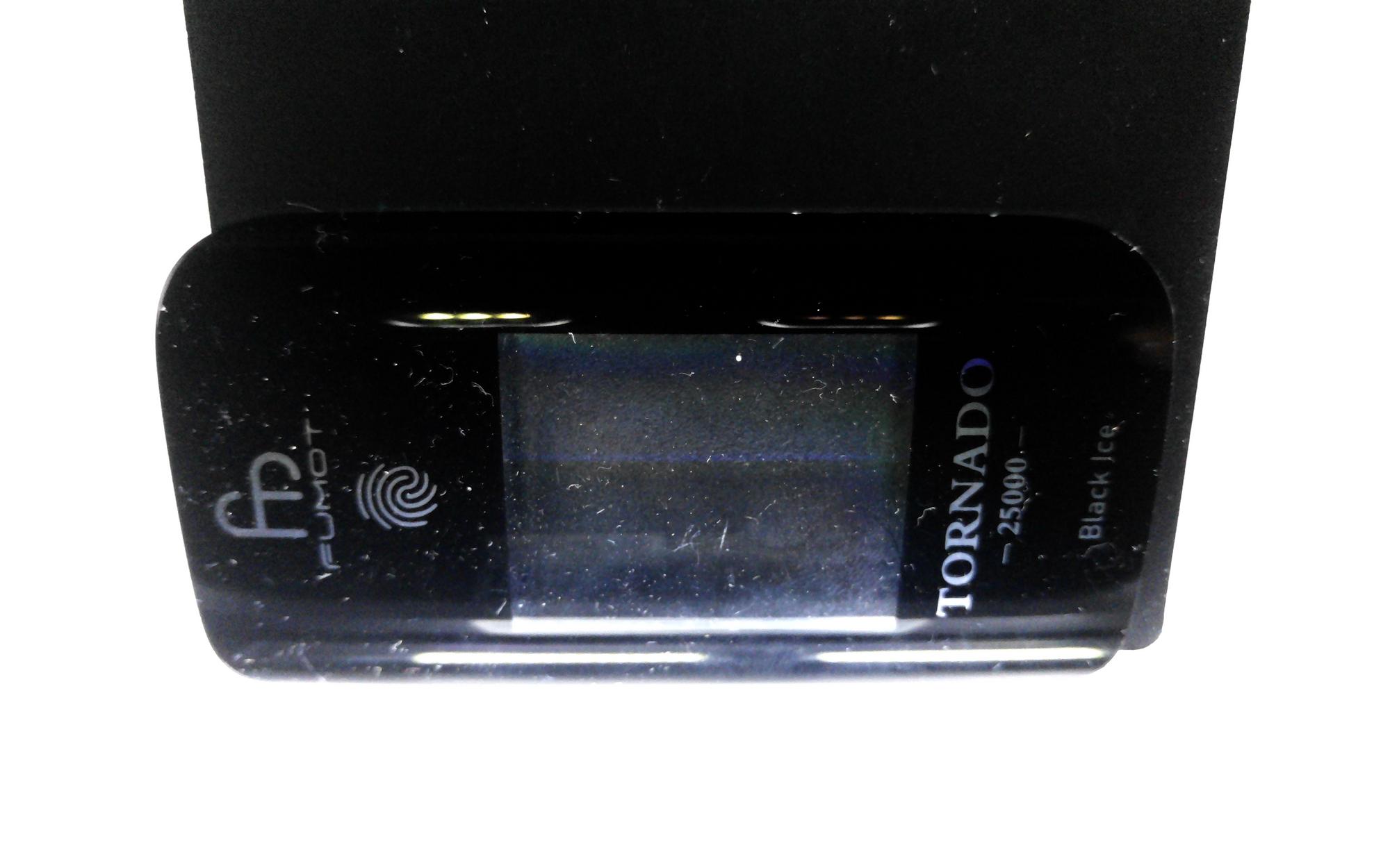

Voor een Arduino projectje,mini trein rangeer station, zou ik graag dipslaytje maken.
Laatst zo een wegwerp E-sigarette in de prullen mand gevonden.
Merk :Fumot
Type :Tornado -25000- Black Ice
Heb dat zorgvuldig open geprutst en dan vind je binnenin het volgende,
-Het reservoir voor de liquide
-Twee gloei draadjes
-Een controler stuur pcb
-Een Tft color display ongeveer 3cm bij 4cm rechthoek met 12-pins FPC aansluiting
-Een touch knopje met bijhorende Pcb
-Een flow switch
-Een Lithium batterij 3.7-4.2 volt

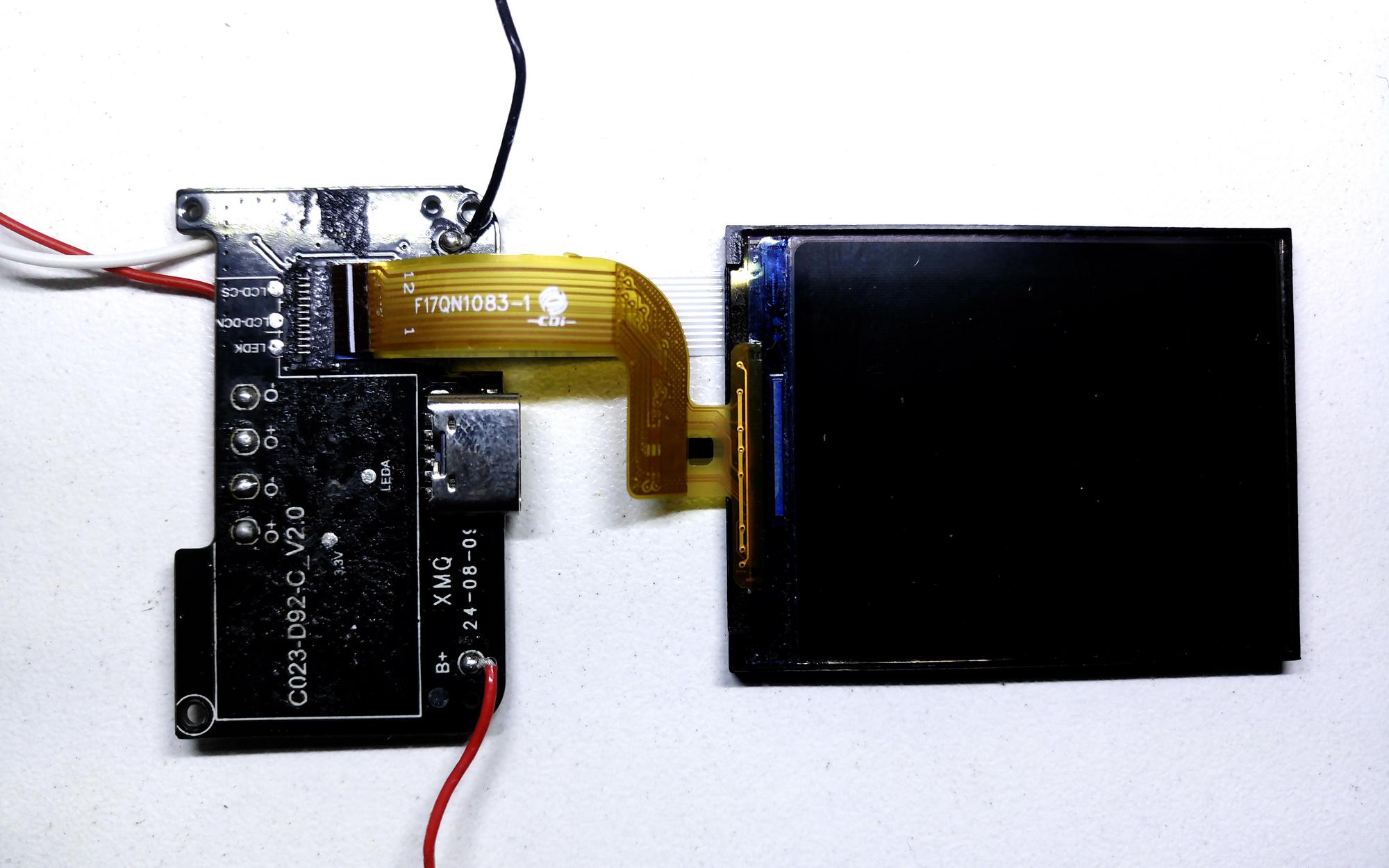

Op het display, na veel malen vergroten vind ik CT018TN01_V1 013 1840
Op het controler printje zit een proccessor PUY F030K28 4E6TA2B en
een Spi-flash geheugen PUY PY25Q128HA 4G4 1PSE1
Op het flat cabeltje van het display staat pin 1 & 12 en F17QN1083-1 CDi
Nu ben ik al geruime tijd op het internet aan het zoeken naar de pin-out en welke driver chip erin zit,
ook foto's geupload om een match te vinden maar te vergeefs geen resultaat.
Wel een site gevonden van iemand die een ander type E-sigarette heeft ontleed.
Dan maar zelf aan de slag gegaan, met meten en testen
Pin 1 gnd ground
Pin 2 Led K backlight K
Pin 3 Led A Vdd backlight A
Pin 4 gnd ground
Pin 5 Rst Reset
Pin 6 Lcd-DCN Command of Data
Pin 7 Data in ? Dat ben ik niet zeker
Pin 8 Clock ? Dat ben ik niet zeker
Pin 9 Vdd power 3.3volt
Pin 10 Vdd power 3.3volt
Pin 11 Lcd-CS Chip Select
Pin 12 gnd ground
Aan de paar opschriften van het Pcb denk ik dat het om een Spi display gaat.
De aansluiting van Data In & Clock signaal ben ik nog niet zeker.
Dus heb zo een Logic Analyzer van Salea aangeschaft, maar daar moet ik nog leren mee werken.
Dit om uit te zoeken waar de Clock & Mosi zitten en de polariteit en fase van de signalen (Mode).
Mijn vraag is kent er iemand dit display en welke Arduino library te gebruiken voor bijvoorbeeld tekst op te schrijven?

@TS: als je 470r-1k in serie zet, kan het niet zoveel kwaad als je de lijntjes verkeerd hebt, maar dan is het wel verstandig de data snelheid bij het testen nog niet al te hoog te zetten. Er is een Arduino TFT library, ik heb hem nooit gebruikt maar dat lijkt me een logisch begin.
De breedte, hoogte, pitch (virtuele breedte, soms groter dan de werkelijke breedte), front porch en back porch (lijnen boven en onder het beeld) zul je experimenteel moeten vaststellen, als je dat niet online kunt vinden.

Bij spi heb je geen adressering dat is je CS lijn. Maar vaak heeft een spi display ook een CD commando/ data pinnetje. En toevallig zie ik op de pcb ook CS en CD/
staan. Het / teken zegt dat de C (commando) laag actief is maar volgens mij is dat gewoon standaard.
In het glas van het lcd zit de werkelijke controller en die heb je voor deze kleine display niet in heel erg veel uitvoeringen het scheelt al als je weet of het een kleuren of monochroom display is.
Je display kan bv 128x256als resolutie hebben terwijl er toch een 256x256 controller voor word gebruikt. Het maakt het niets uit je een 128x256 scherm instelt als een 256x256 omdat het ic dat ook aankan. Enkel het deel vanaf 129 en hoger zal je niet meer zien.

Ik verwacht dat er een ST7789 als chip in zit. Deze displays kosten nauwelijks meer dan een euro bij een betrouwbare leverancier. En dan zit er dus een chip met 1200 aansluitingen op!

Even een update.
Heb eerst een soort pen plotter in mekaar gefrutseld om een juist etiket te maken voor op de logic analyzer te kleven.
De nummering van de bedrading klopte niet met wat op het scherm te zien was.
Dan nog wat metingen uitgevoerd, Pin 7 is Mosi en pin 8 SCL.
De clock frequentie is 12Mhz 50% duty cycle, Idle LOW en Sampling on Rising Edge.
Dan met de tip rew aan de slag, library's gedownload (ST7789_Fast en GFX)
De nodige #def's in gesteld en display opgestart.
Resultaat,- Wit scherm (de backlight is dus ON), De Reset handmatig LOW en HIGH geprobeerd.
Geen tekst zichtbaar en ook geen echte lijnen, wel zijn er wat wemelingen op het display te bespeuren.
Tweede test ili9488 library met de juiste #def's en pin bedrading.
Resultaat , terug backlight maar anders niets.
Nu zoek ik een manier om bij de ST7789 library bijvoorbeeld de frequentie instelling te wijzigen en de operating Mode(clock Idle en sampling).
Aangezien de bibliotheken met dependencies werken zal dat wel een doolhof zijn. Dus alle tips zijn welkom.
