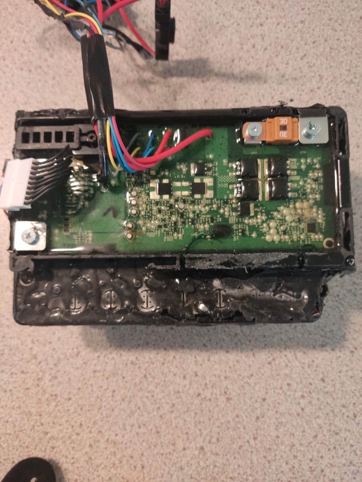

Ik heb een Flyer fiets. De accu meet op de meeste punten 39 volt maar op de stekker naar de fiets 4.3 volt. Hoe kan dit?
SparkyGSX
Dan is het BMS ergens niet blij mee. Dat je met een multimeter nog 4.3V meet komt doordat er nog een heel klein beetje stroom lekt door een circuit, je zult zien dat deze spanning inzakt als je beide meetpennen met je vingers aanraakt.
De vraag is waarom het BMS niet blij is. Mogelijk is één cel ontladen, of niet je de accu helemaal opladen en balanceren voordat hij weer vrijgegeven wordt, als de zekering eruit geweest is bijvoorbeeld.
