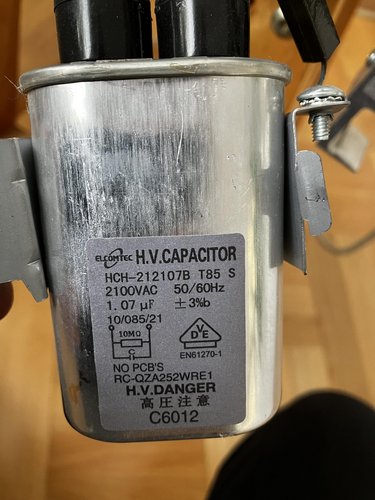

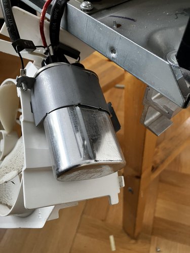

Hoe kan ik op een veilige manier deze condensator ontladen?
Deze bevind zich in Miele Magnetron. Model M8261
Hij komt soms traag opgang dan met brommend geluid.
Dit komt af en toe voor.
Kan dit aan de condensator liggen?
Mvg
KGE
Er zit een interne weerstand in van 10 MOhm dus hij zou uit zichzelf moeten ontladen. Om zeker te zijn, veiligheidsbril op en met een geisoldeerde schroevendraaier ontladen over de beide polen, dat kan redelijk veilig met zo'n kleine capaciteit.
Controleer de diodes op sluiting.
De doorlaatspanning van deze diodes is vrij hoog, meer dan een standaard multimeter op de diodestand afgeeft, maar sluiting is altijd fout.
De magnetronbuis aansluitingen ook controleren op sluiting naar de behuizing. Dit moet oneindig meten.
Niets proberen te meten als de magnetron aanstaat, de spanningen kunnen oplopen to 4000 Volt!
Met een weerstand. Ik gebruik een grote 10W 39 ohm weerstand waar ik twee draden met probes aan gesoldeerd heb.
Er zijn mensen die doen het met een DMM in de ohm stand (video vanb EEVBlog) maar je moet een "echte" DMM hebben die een PTC als beveiliging heeft en de spanning aan kan. Geen low budget geval.
Je kunt het ook met een schrioevedraaier doen maar dat heeft niet mijn voorkeur. Er loopt dan even vies veel stroom.
Ik lees nu dat er een bleeder weerstand overheen zit. Dan is een paar minuten wachten voldoende. Even checken met je multimeter in de Vdc mode.

Als controle of de weerstand zijn werk gedaan heeft en de spanning er echt af is, is een met verstand gehanteerde schroevendraaier prima. Het is ook nuttig om te weten dat -ie zijn werk niet meer doet.
Om te ontladen niet.
Zit er niet ergens een ‘dingen ronddraai motortje’ in? Hetzij draaiplateau, hetzij ‘antenne’ (reflector)?
Indien draaiplateau aan de onderkant: kan daar iets ingelopen zijn (overgekookt iets) waardoor het zwaarder loopt?
Aan de bovenkant lijkt me dat minder snel, maar misschien dat het originele smeermiddel wat uitgedroogd is oid.
Zo’n motortje lijkt me los van de magnetron testbaar, zodat je niet met hoogspanning en radiogolven zit maar alleen met netspanning. (Alsnog mee opletten uiteraard). Of gewoon de mechanica eens bekijken en zo nodig oud vet vervangen door vers.
EricN
Eerst uitzoeken wat het geluid veroorzaakt. "komt traag op gang" is wel breed interpreteerbaar.
Leg de primaire vd hoogspanningstrafo los. Als hij dan nog bromt zit het ergens gans anders.
