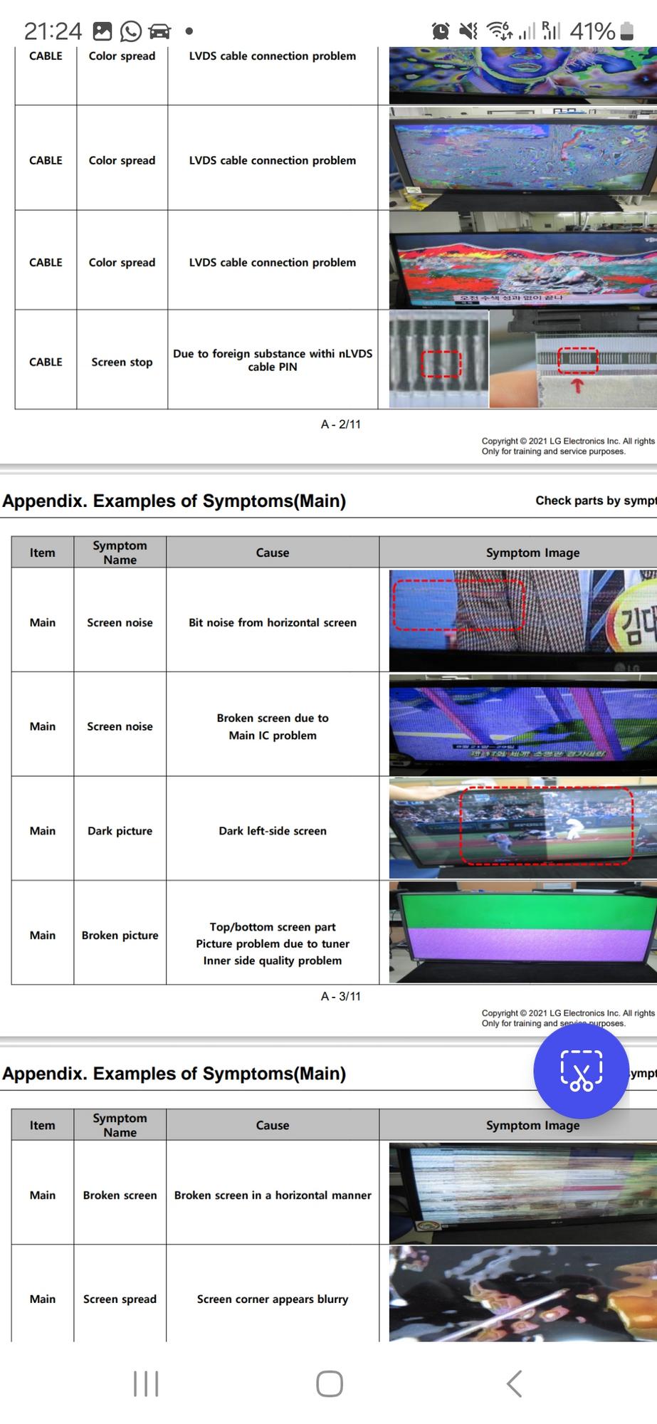

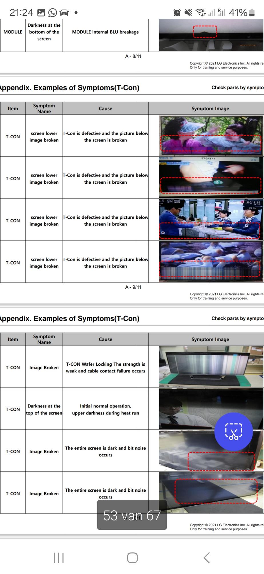

Als ik in de service manual kijk kunnen de symptomen ook op een main board issue duiden (horizontale strepen).
Zie bijgevoegd de screenshots uit de manual.
