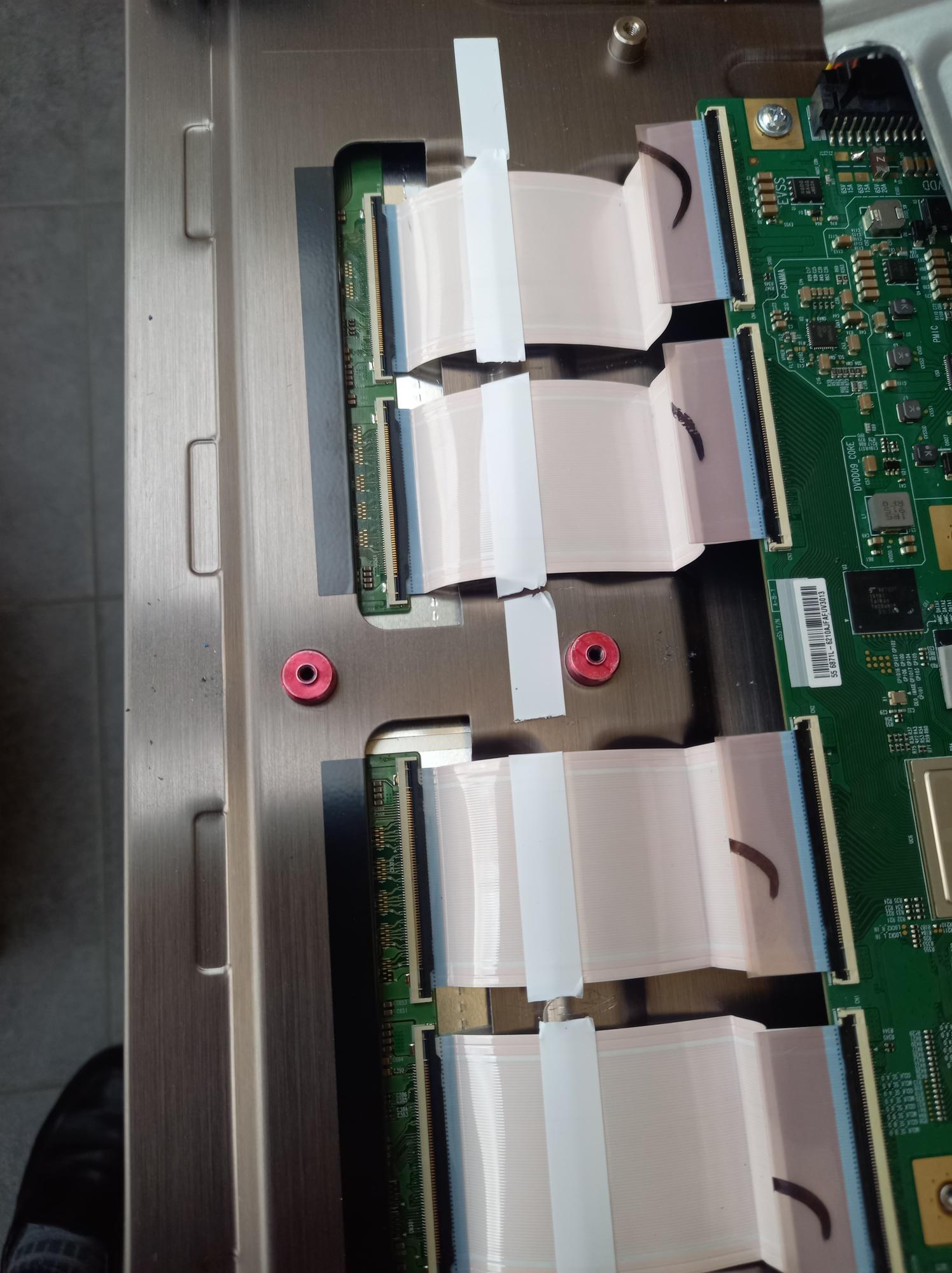

Dat snelle knipperen komt doordat er een fout detecteert wordt in het panel, t-con of kabels van en naar het panel. Deze fout verwijderd zichzelf niet en je kunt proberen middels de NVM.eed voor dit chassis de fout te verwijderen.
Heb de EED file gekregen via Euras maar dit brengt geen oplossing...
Is er nog een mogelijkheid? Heb ook al geprobeerd met de flatcables van Tcon naar scherm los te leggen. Zelfde fout..
[Bericht gewijzigd door sprint op (32%)]
Helaas kan je de Tcon kabels nooit losleggen en opstarten bij een OLED, direct in de fout. schoonmaken kabelstekkers anders is het een tcon of scherm issue..

Probeer de tv op te starten in recovery mode of de .pkg te laden, soms lukt dat wel en kun je zien of er strepen / dunne lijntjes in beeld komen. Olde panels zijn zeer gevoelig en bij het minste of geringste gaat de tv in protectie.

Op de Tcon meet ik verschillende spanningen VERTREKKENDE VAN DE +24 EN +12V, die zijn dus kort aanwezig. Alleen lokaliseer ik een transistor waar er 12 V opstaat en op 1 van de andere pinnen 0.27 V. Lijkt mij weinig maar vind het type niet. Er staat op N3010L
Vermoedelijk toch een panel probleem.?
Logo is van Diodes Inc, DMN3010L.
Heb dit reeds gedaan.
Echter verschijnt er helemaal niks op het scherm, het licht zelfs niet op.
Zal einde oefening worden..
Zou nog eventueel met een 2de hands Tcon kunnen proberen maar wil er geen geld meer insteken.
Allen bedankt voor de hulp
OLEds zijn niet de makkelijkste TVs om te herstellen.. 1 kleine afwijking en het is einde oefening..

Als er geen beeld komt in welke vorm dan ook dan is er een kans op een sluiting in het panel, soms een doorgeslagen smd condensator waar je niet bij kunt...
sja, doorgeslagen SMD condensator, wellicht dat je de randen om print kan wegslijpen?? Nog niet geprobeerd..
Heel eenvoudig, de oled "plaat" zit gelijmd op de aluminium achterzijde. Soms zit er een condensator met sluiting bij de opening -die je ietwat groter kunt maken- en is te vervangen/verwijderen. Ik heb er al een paar weer aan de gang gekregen daarmee.

meet je dan geen sluiting op de voedingslijn?
Heb reeds met de meest bereikbare cond gecontroleerd maar geen sluiting gemeten.

Ligt eraan welke voedingslijn je meet, in de 12 en 24V lijn zul je dat niet meten, verderop op de t-con meet je dat vaak wel alleen is dat moeilijk te herleiden omdat je geen gegevens hebt van de t-con. Meet je bij de kabelaansluitingen geen sluiting dan wordt het moeilijk, de fout kan ook in een COF zitten en die zijn niet te meten op deze manier.
