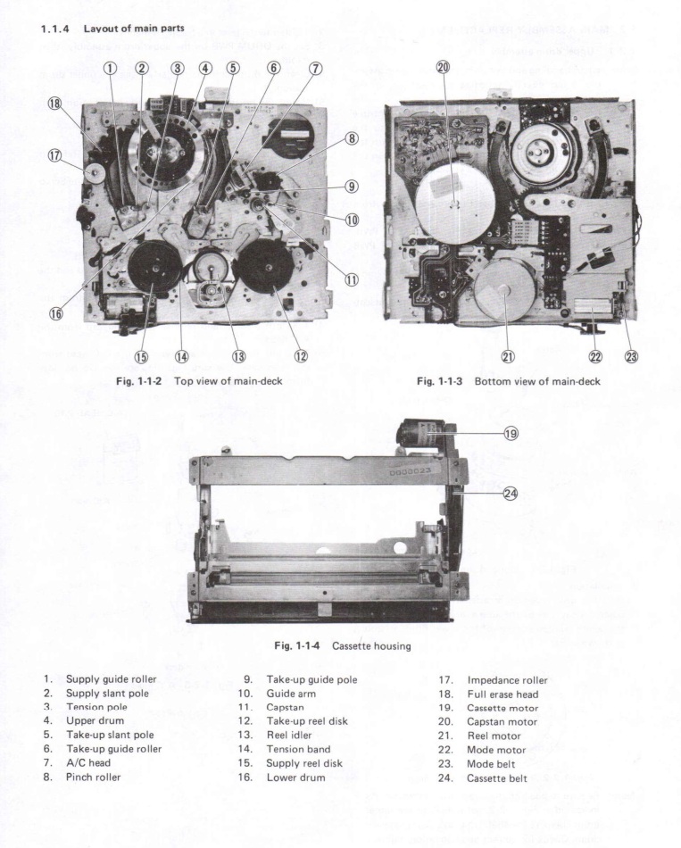

Beste mensen, ik heb een oude videorecorder van JVC type HR-D320E. Deze stop telkens weer bij het terugspoelen voordat hij aan het einde van de band is.
Dit is eer recorder met VHS-indexzoeksysteem welke ik "UIT" heb gezet, hier kan het dus niet aan liggen. Nu ben ik op zoek naar de servicehandleiding. Kan iemand mij hieraan helpen?
Ik lees namelijk verschillende zaken in dit Forum, waar het aan zou kunnen liggen. Maar ik heb onvoldoende kennis en zou hierbij graag meer gegevens willen hebben. Vandaar de vraag.
Of kan iemand mij verder helpen aan een oplossing.
Klacht:
Ik gebruikt VHS EHG E240 banden en wanneer ik deze terug wil spoelen gaat dit in begin heel goed, eerst rustig en daarna hoge snelheid.
Echter wanneer de band bijna is teruggespoeld stop deze! Kan wel telkens op Rewind drukken maar dan stopt hij weer heel snel. Heft dit misschien te maken met "stroombegrenzer" van de aandrijfmotor?
onder de spoelschotels zitten optische sensoren, wellicht dat daar wat mis mee is??

ik probeer erachter te komen hoe ik daarbij kom. Maar ik heb geen idee. Heb de boven en onderkant openliggen maar zie niet iets dat lijkt op een sensor. Hebben jullie een idee waar ik deze moet zoeken?
Is er niemand meer die mij kan helpen????
Ik zie in het midden een tussenwiel. Slipt deze?
Heb je het loopwerk gereinigd, en hoe?

Alle punten waar de tape langs loopt als de recorder draait. Die vervuilen en kunnen kleverig worden, een tape terugspoelen kan dan moeizaam gaan.
Maar begin met controle van de snaar aan de onderzijde.
