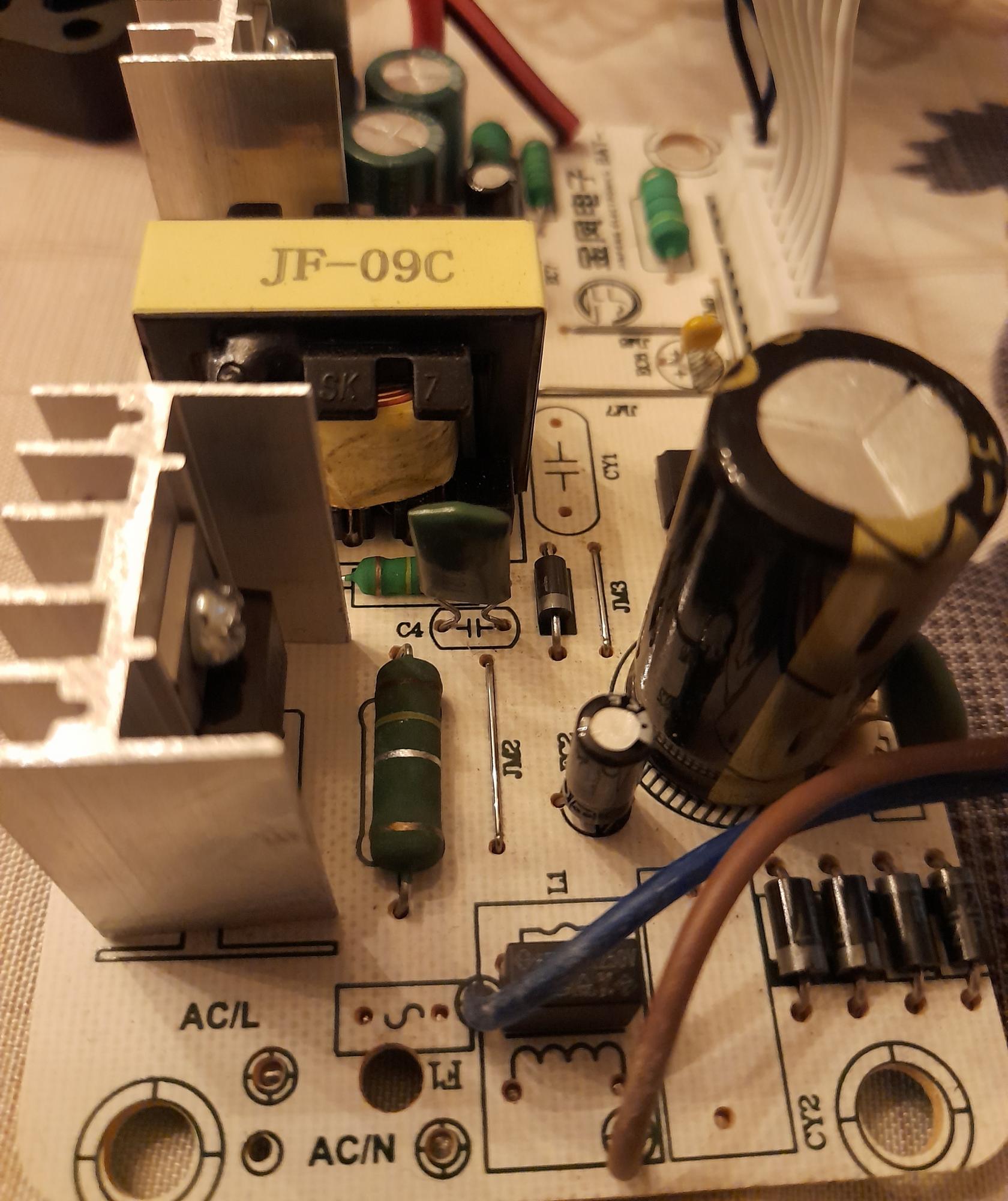

Op print JF-09C2-72W V1.9 Jinfeng Electronics
Mogelijk eerst polen gewisseld aangesloten.
Plotseling een knal, flits en ardlekautomaat in meterkast eruit.
Op dat moment was de lader goed aangesloten op deaccu.
Printbaan gat ingebrand. (Op de foto de rode baan, t.h.v. de blauwe stip.) Deze was met tin verzwaard. Verder op zicht geen kapotte / zwart gebrande componenten te zien.
Geen schema online te vinden.
Heeft iemand enig idee wat er kapot kan zijn. Voor mij onvindbaar. Domweg opnieuw printbaan solderen, zonder te weten wat nog kapot is, lijkt mij geen goed idee.
Wie wil er ook eens naar kijken?
Foto's volgen nog.
Ik zou eerst je trafo testen want daar gaat die trace naar toe. Weet je wat van elektronica?
Die trafo zal geschakeleld worden door een mosfet. Die zou ik ook nameten.
wrs ligt de to220 diode secundair eruit, anders kan dat spoor niet doorbranden. met pech ook nog een elco in sluiting..
