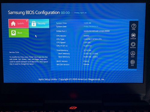

Ik heb een Samsung laptop NP905S3G-K02PL
ik heb SSD drive vervangen van 128gb naar 512gb
nu kan ik niet vanaf USB opstarten omdat het Boot device mist in de bios configuratie.
Ik heb de kaart gecontroleerd en main naar sub kabel opnieuw gecontroleerd.
alles is goed aangesloten.
waar zit t probleem?
daar mis ik de boot to device
En wat als je op dat groene vakje klikt? kun je dan niet kiezen?
dan kom ik bij instellingen maar uiteindelijk geen keuze voor Device
ik ben zover gekomen dat ik kan kiezen ik kies als 1e USB stick spaar deze instelling maar bij herstart vind hij de usb niet.
verschillende instelling geprobeerd
nog geen succes.
maar wel een stapje verder dat ik iig een keuze kan maken.
even voor de zekerheid, onderstaande ook geprobeerd?
https://www.samsung.com/us/support/answer/ANS00091062/
een andere USB-stick (2.0) al geprobeerd.
ik heb zelf al eens meegemaakt dat een usb 3.0 stick niet herkend werd
geldt ook voor sommige USB 2.0 sticks
Staat secure boot uit?
De USB-stick, waar vanaf je wilt starten, start wel op op een andere computer?
Misschien dat je USB stick op een verkeerde manier gebrand is. Computer kan er niet van booten. Probeer een andere stick en vergewis je ervan dat hij op de goede manier gebrand is. Gebruik de juiste ISO met UEFI boot. Als hij gebrand is met legacy boot zal het allicht niet werken.
Je moet ook eens kijken in je handleiding, bij veel computers moet je een toets ingedrukt houden bij de start, waarna je dan een scherm krijgt waarvan je het device kan kiezen gevolgd door enter. Op mijn computer is dat toets F8. Je houd het ingedrukt en dan verschijnt een scherm waar je het boot device kan selecteren.

  1. Go to BIOS options by pressing F2 while on boot
  2. From ‘Advanced’ section disable ‘Fast BIOS Mode’
  3. Select ‘Save Changes and Reset’ from exit
  4. After reset go back into BIOS and select the USB stick from boot override
