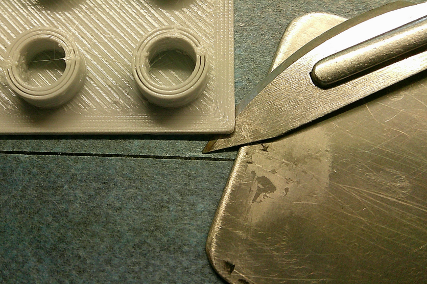

Zoals gezegd, Japans plamuurmes is het handigst... (sterk, dun, en soepel, hoeken afronden is inderdaad een goed idee)
Als je met een PEI bed nog steeds schilderstape nodig hebt, dan is er toch wel wat mis...

Op dinsdag 7 juli 2026 10:28:54 schreef Harm J Seef:
Ik heb van een stevig plammuurmes met schuurpapier de hoeken afgerond.
Volgens mij komt de creality printer met zo'n plamuurmesje.
Dat is gestanst uit een grotere plaat en de randjes zijn te ruw. Even schuren en evt proberen iets scherper te maken en je hebt een prima tooltje.
Edit: Met scherper bedoel ik dan dat het uiteinde iets dunner wordt dus dat je hem beter onder je print kan krijgen dan wanneer ie zoals "standaard" tot op het randje 0.5mm dik is.
[Bericht gewijzigd door rew op (19%)]

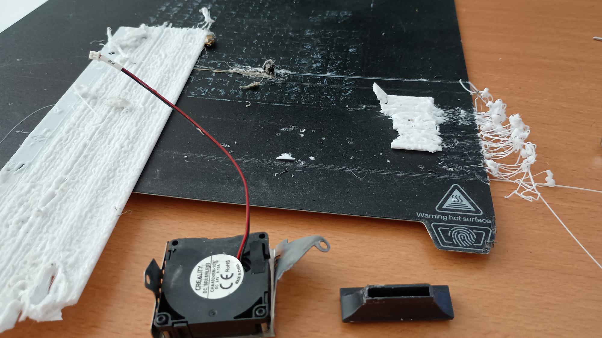

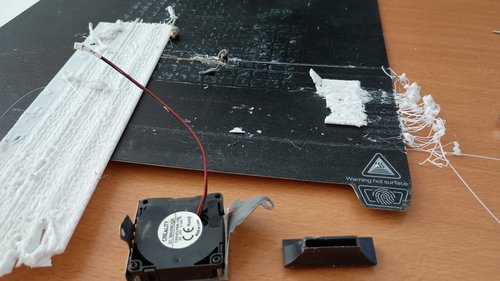

Mijn creality heeft een ongelukje gehad:
De schroeven van de bedafstelling zijn losgeraakt. (ik heb vleugelmoeren ipv de lompe grote draaidingen, juist om dit te voorkomen... :-( ).
Als gevolg daarvan:
* print mislukt.
* Gat in buildplate.
* nozzle los/afgebroken (zieje in de verte aan m'n print vastzitten).
* stuk van print komt niet meer los van buildplate.
* object-fan afgebroken.
Nu met nieuwe build plate en nozzle is ie ondertussen overnieuw bezig. (nu 1 tegelijk, de rampenprint was 4 tegelijk).
Maar wat ik duidelijk zie is dat de buildplate nog zeg 300ms staat na te wiebelen bij een haakse bocht. Ik laat deze gewoon afprinten: het moet gewoon werken (hoieft niet mooi te zijn) en dat zal wel lukken. Maar wat is het advies? Gewoon de moeren veel strakker draaien?
Weet iemand een plek waar ik een nieuwe metalen beugeltje voor m'n fan kan kopen? Ik kan het op de creality eu shop bijvoorbeeld niet vinden.
Update: De vleugelmoeren waar weer aan het loskomen. De hint was dat de eerste 2 mm inde hoogte gewoon perfect waren.

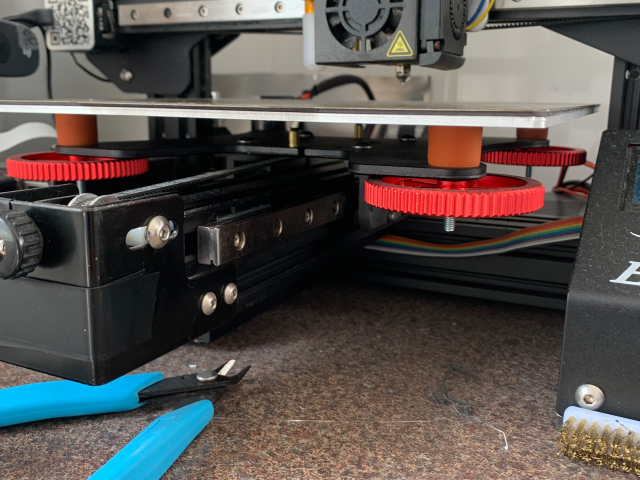

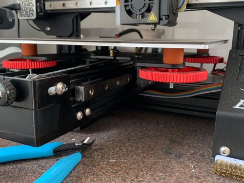

Zelf heb ik de veren onder het bed vervangen voor silicone bed mounts. lekker stark aangedraaid.
https://encrypted-tbn0.gstatic.com/images?q=tbn:ANd9GcRc0SSXOyIHJrtAnbDeiS5NAqn-7juVgUanZ32TE3BSACj-_omLlWoIsfY5&s=10
EDIT: Je kunt je wielen ook vast zetten:
https://www.thingiverse.com/thing:5379763
[Bericht gewijzigd door marcob op (11%)]
Tja, de bedoeling van de veren is natuurlijk dat je niet direct alles kapotdraait als je met de nozzle te laag komt.... Da's duidelijk niet gelukt hier....

Het bed wil je zo minimaal in beweging hebben, dus of de veren vervangen voor stuggere gele uitvoering of de silicone spacers gebruiken. Als je een automatische bed-leveling sensor (zoals een CR Touch of BLTouch) gebruikt, dan zijn de silicone spacers helemaal perfect.
Als je wilt dat het een te lage nozzle opvangt, dan moet je te los afstellen.
Ik heb gisteren de speling uit de X-carriages gehaald. Je moet dan de bed-offset ongeveer anderhalve mm bijstellen. Na een paar gaten in m'n bed weet ik dat ik dat niet moet vergeten. Dus deze ronde zonder schade doorgekomen.
Eentje zit de afstelling nu helemaal op het einde van z'n bereik. Ik hoop dat "nieuwe wielen" dat oplost zodra het weer nodig is. (De silicone "veren" wachten op een vlucht uit china.)

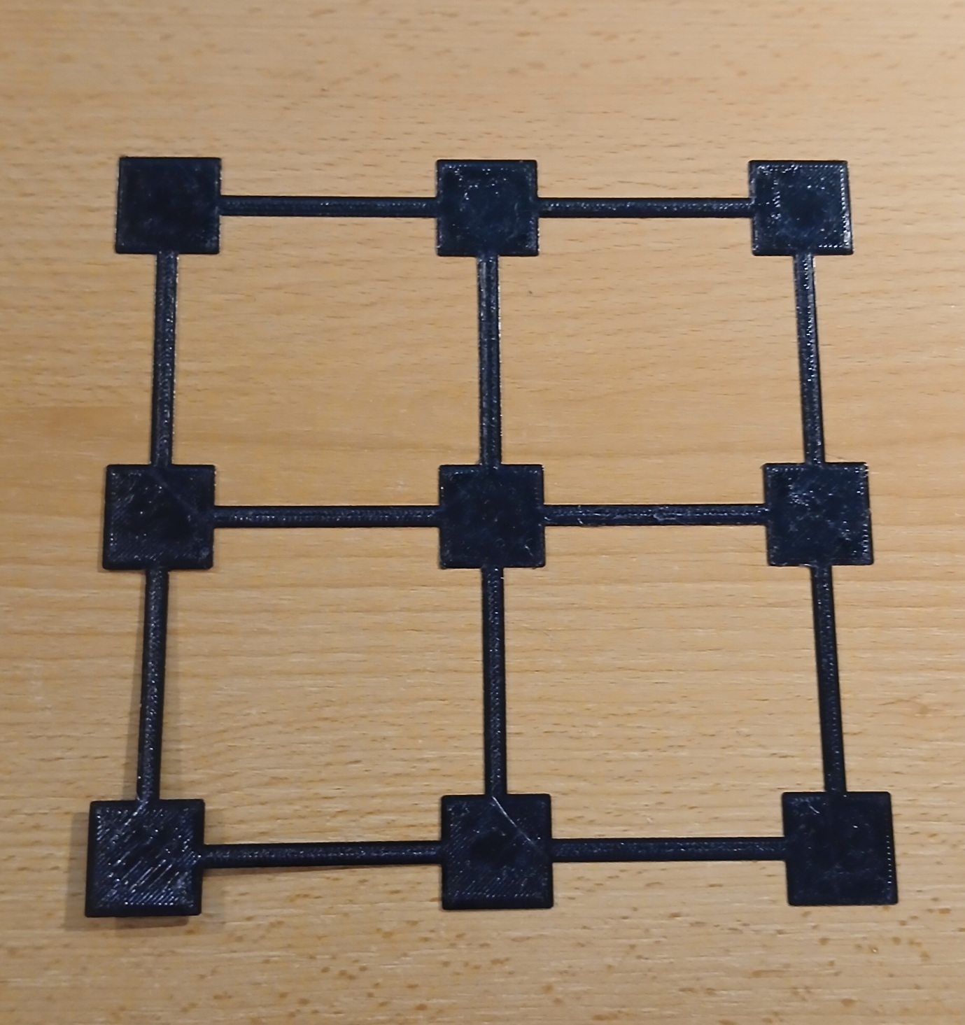

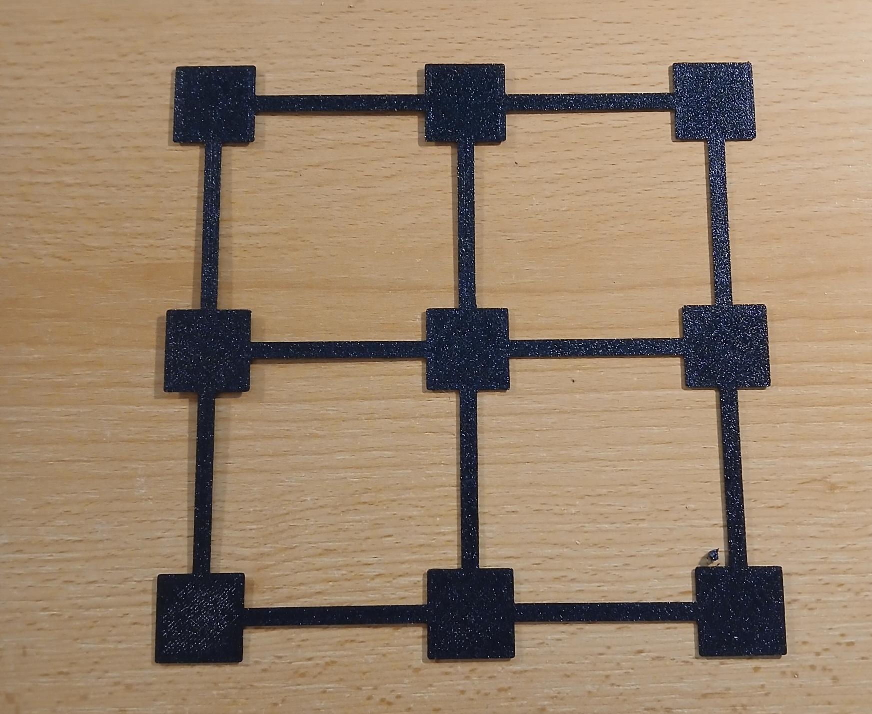

Ik heb een speciaal testprintje gedownload en geprint.
De achterkant is redelijk goed, de bovenkant niet glad.
De Onderkant
De Bovenkant

Hmm, na autoleveling komt hij op een Z-offset van -1.06.
Uit mijn eerdere prints betekende dat bijna 'in de lucht' printen en kwam een waarde van -1.31 veel dichter in de buurt.

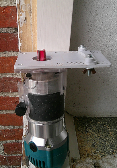

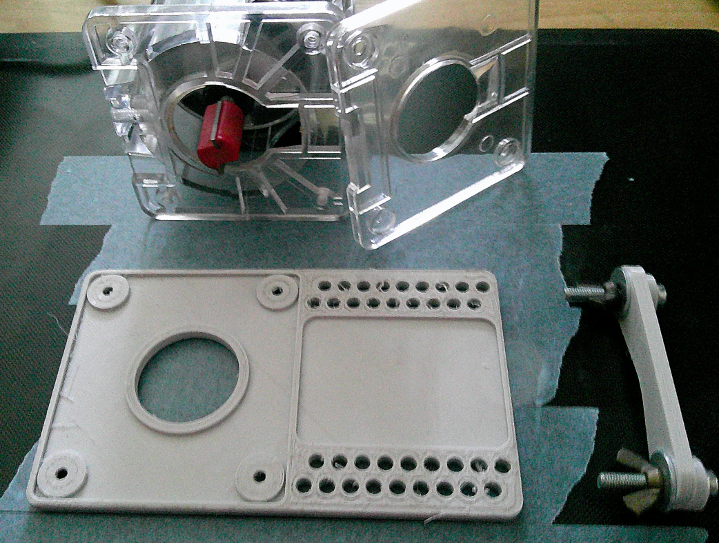

Voor het aanpassen van de kozijnen voor dubbel glas kan een dure sponningfrees worden aangeschaft. Een andere optie is om een goedkope handfrees te voorzien van een instelbare freeszool.
