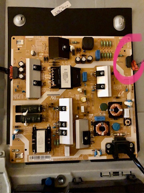

Ik heb hier een Samsung UE49KU6470sxxN televisie.
Deze stond smorgens ineens te flashen aan een zijde als een stroboscoop.
Stond gewoon uit.
Rode lampje van schakelaar blijft uit en gaat niet aan, ook niet met de afstandsbediening.
Als ik de voedingsprint( BN44-00876A) bekijk zie ik met het blote oog geen afwijkingen.
Als ik het stekkertje die naar de backlite/ledstrips gaat loshaal van de print, brand het rode lampje van de aan/uit schakelaar weer.
(zie foto)
Ik hoor dan ook geluid als ik channel switch met de AB.
Met de zaklamp zie ik dan ook letters als ik op het scherm schijn.
Mijn vraag is nu: Kan dit de output zijn van de voedingprintplaat naar het stekkertje van de backlight/ledstrips, of is dit eerder de ledstrips/driver zelf?
Wat zou ik voor nu het beste kunnen testen om dit uit te sluiten?
Om bij de leds zelf te komen zal ik de tv verder moeten slopen en daar ben ik nogal huiverig voor.
Hopelijk heeft iemand hier ervaring mee.
Sluiting in de LED strips naar massa, niet echt ongebruikelijk bij dit type.
