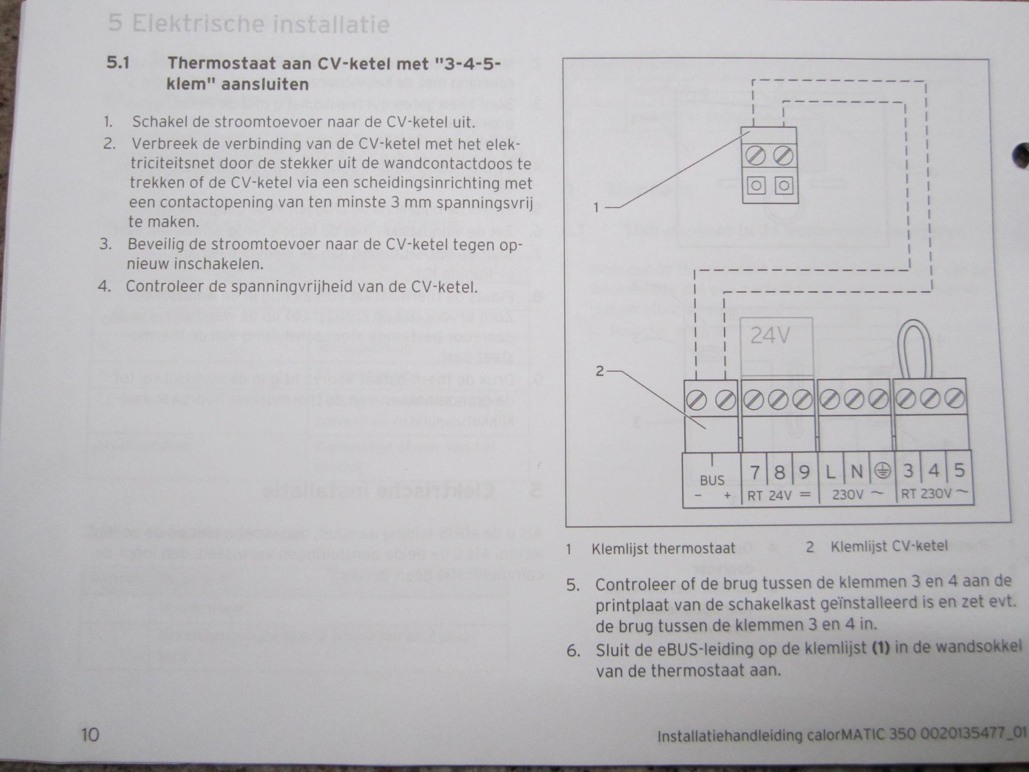

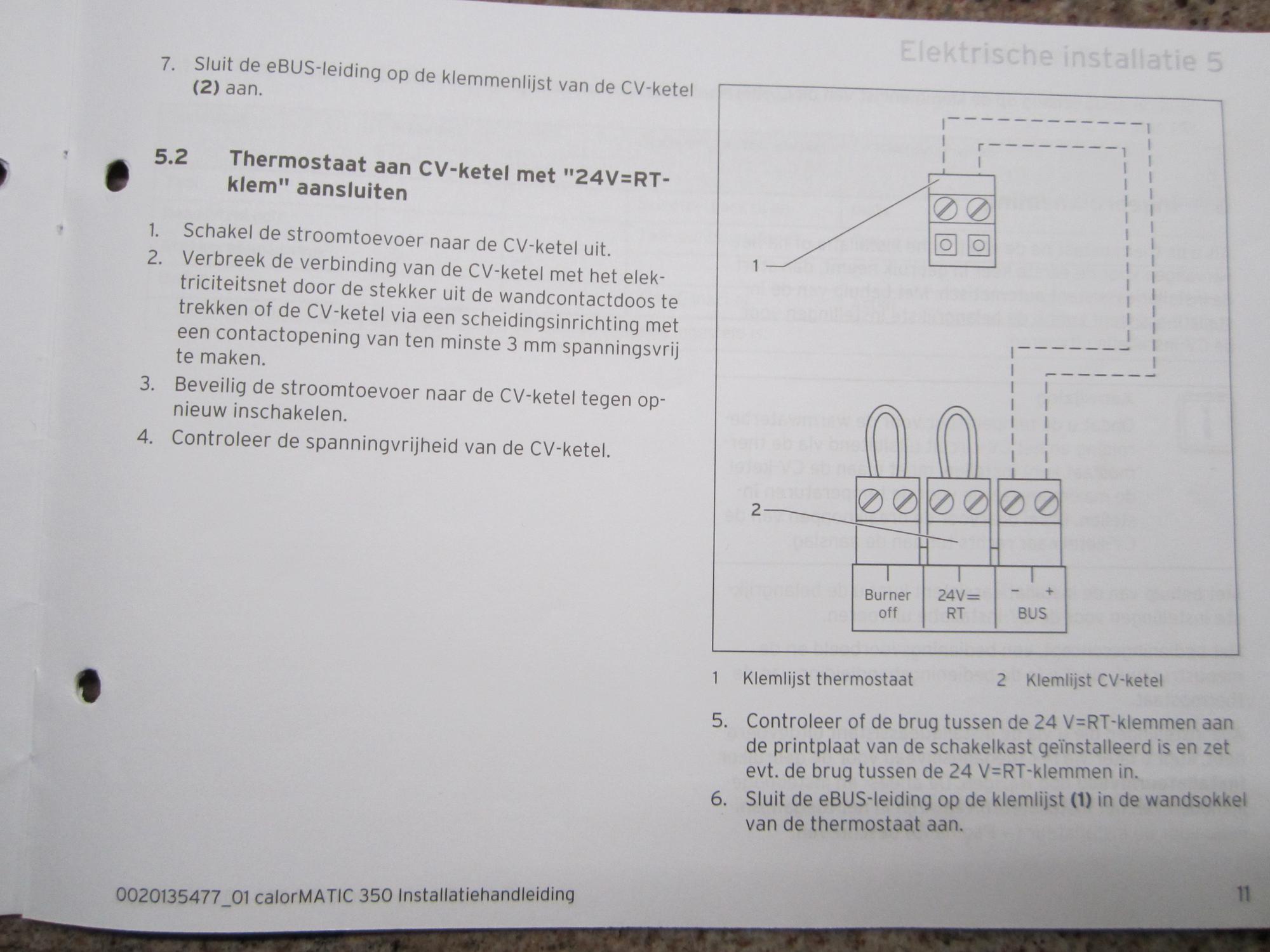

De nieuwe thermostaat wordt via de Vaillant ketel gevoed met 2 draden +/-, dus geen batterij in de thermosstaat.
De data en voeding gaan ook over de 2 draden vanuit de ketel.
Hoe zou ik de oude thermosstaat kunnen aansluiten-testen.

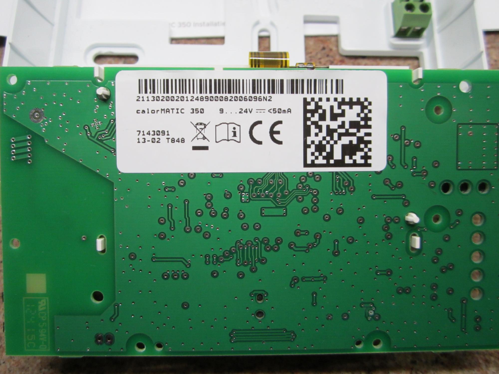

Op de achterkant van de thermosstaat staat; 9-24volt kleiner dan 50mA.
Mijn gedachten; een weerstand in serie met de thermostaat; en voeden met gelijkspanning.

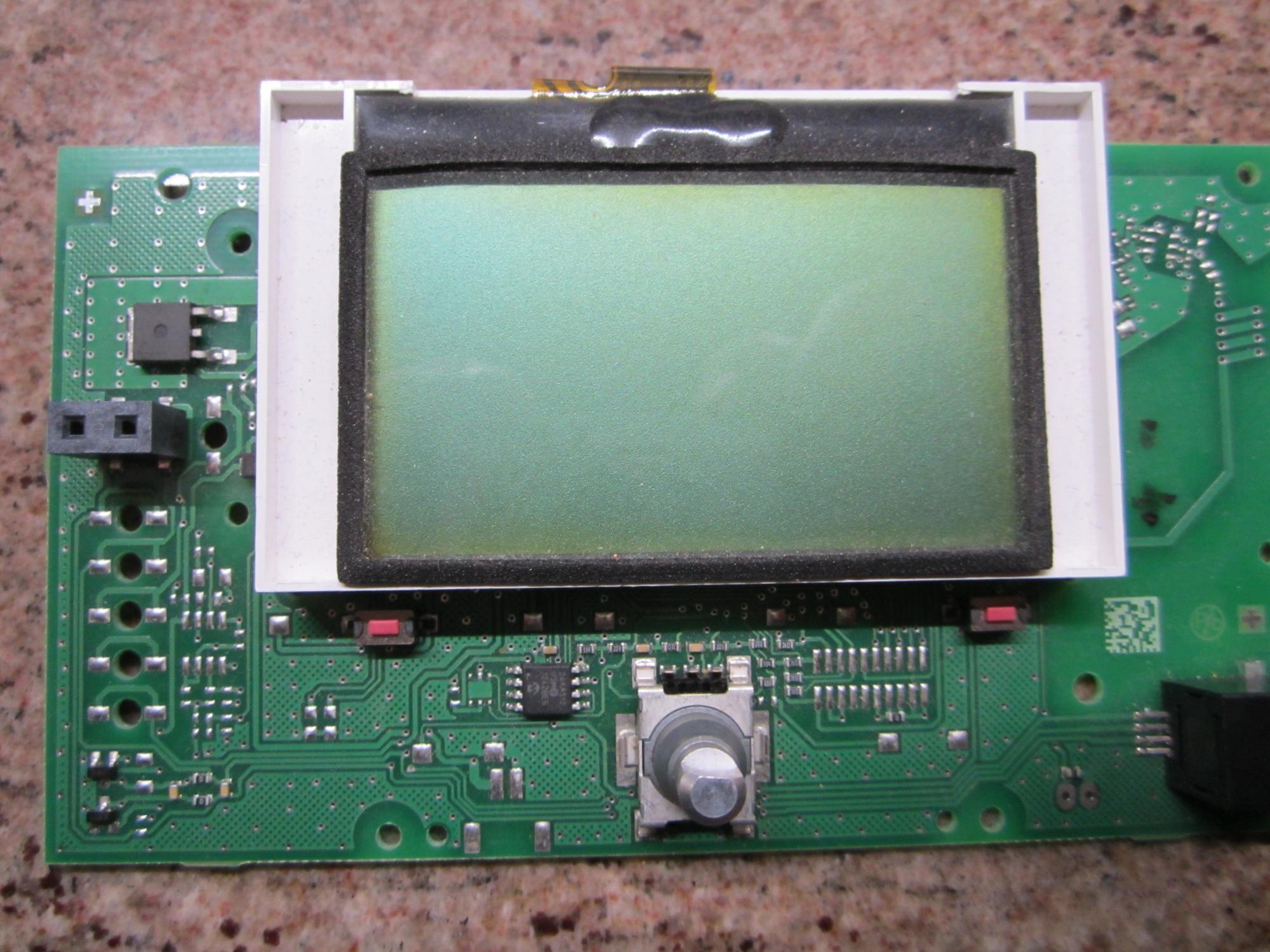

Inmiddels thermostaat aangesloten in serie met een gloeilampje.
Voeding op 20 volt over het lampje 3 volt dus display 17 volt.
Led display aan 50 mA, display uit gaat de stroom terug naar 25 mA
En het display geeft netjes de ruimte temperatuur aan.
Middels de draaiknop kan ik de temperatuur veranderen.
Met de draaiknop kom ik in de overige bestanden, sturing ketel.
Omdat mijn kennis op data gebied nul is, had ik zoiets van ik sluit de data info kort.
Komende tijd ga ik is kijken met de scoop of ik de data kan zien op de voeding spanning, ter lering en vermaak.
