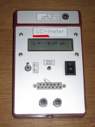

nonius
Dat valt eigenlijk best wel mee. Net eventjes een stukje 9cm lang blanke draad in m'n zelfbouw LC-metertje gestopt en daar komt 0.08uH uit (80nH, of beter, 8*10^1 nH. Significante cijfers....)
Is gewoon een simpel zelfbouwding o.b.v. een PICje, ontwerp à la AADE LC-meter of vergelijkbaar.
De truc bij dit apparaatje zit hem in het calibreren, waardoor kabelinductie wordt 'weggenuld'. Maar dan nog, (tiental) nH meten zit inderdaad aan de grens van wat nog eenvoudig mogelijk is.
