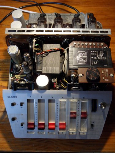

Op de lokale VERON-afdelingsverkoop van een paar weken geleden werd hier een dergelijke Philips buizenversterker te koop aangeboden. Werd niet verkocht, verkoper nam hem aan het eind van de avond weer mee terug naar huis. Geen idee wat de vraagprijs was, ik was niet geïnterresseerd in het ding, maar kan me niet voorstellen dat het heel veel meer dan 10 euro geweest zou kunnen zijn. (Er gingen ook een paar flinke buizen (TQ2/2 meen ik) gratis van de hand, voor de liefhebber; ik heb ze met veel plezier aan me voorbij laten gaan
In elk geval, voor dat geld heb je de geschikte buizentrafo en een paar buisvoeten, inclusief een setje buizen (EL34 of EL36, vergeten welke, in elk geval met top-anode). Volgens mij kun je voor dat geld niet sukkelen. (Of je kunt doen wat iemand op Ebay doet, het ding te koop aanbieden voor US$1650,-; je hebt maar één gek nodig....)
Of je zou hem kunnen proberen te herstellen, dan heb je een complete buizenaudioversterker bijna gratis en met nauwelijks werk eraan (vergeleken met zelfbouw uit het niets). Want er gaan al met al toch behoorlijk wat uurtjes inzitten als je iets wilt maken dat niet alleen goed versterkt, maar er ook nog enigszins toonbaar uitziet.

Dat is een EL6425 van Philips.
70 watt PA versterker.
Nagenoeg onverwoestbare vesterker.
Daar zit 4 x EL36 in en die zijn heel stijl , die uitgangstrafo is niet echt geschikt voor EL34.
De anodespanning is iets van 310 volt dus ik schat dat de trafo 2 x 250 volt is.
En uiteraard 6,3 volt.
De seleencel wil nog wel eens , zeer onwelriekend
afscheid nemen.
4 x 1N4007 er in.
En het gloeilampje van de begrenzer gaat soms stuk, er zit een combi neonlampje / gloeilampje met LDR in.
Zonde om te slopen
