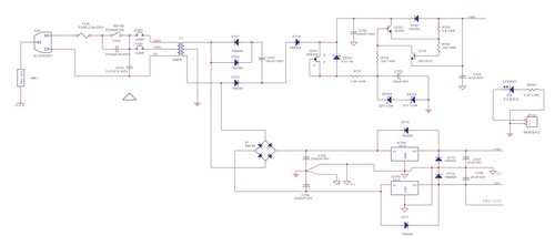

update: schema gevonden.

Dat schema lijkt me niet goed: D701 en D702 staan anti-parallel in serie met een elko over de secundaire wikkeling...
[edit]
blijkt een zeer rommelig getekende spanningsvermenigvuldiger te zijn, D701 en D702 vervullen alleen geen enkele functie.

@fatbeard: inderdaad rommelig getekend. Het idee van een spanningsverdubbelaar is wel goed, voor deze toepassing: ik durf aannemen dat de 48V die er uit komt enkel dient om phantomvoeding aan te bieden.
@blackdog: ik ga helemaal mee in uw inschatting. 22-0-22 is wel wat ongebruikelijk, dan zou het al een maatwerktrafo moeten zijn. 18-0-18 is heel wat couranter, wie weet ligt er zelfs zoiets ergens in een lade bij de topicstarter. Zo'n trafo zou minstens een eerste inschatting moeten toelaten, ook van de opgenomen stroom.

de uitgang van de transfo is 15,7V MAAR de blauwe condensatoren voelen warm aan, HEEEEL warm.
die capxon van 100ùF 100V heeft op de printplaat een grotere footprint.
toen ik met de multimeter op de transfo draden ging meten, voelde ik de warmte van die elco al aan de vingers (nee, echt niet de koelplaat, die elco heeft gewoon warm.
zou ik die preventief vervangen in de 'kapotte' pre amp? die hebben misschien de transfo overbelast.
vermoedelijk dus een 2x 15V transfo? die bestaan er genoeg. alleen het vermogen nu.
bij Rs hebben ze 2 van 2x15V AC
de 7VA die 170gram weegt, en de 5VA die 150gram weegt.
mijn kapotte weegt 162gr (met 5cm van de draden wel afgeknipt).
DC ohms secundair zou 11ohm zijn, ik meet 14ohm
alleen is mijn transfo geen 2,4cm hoog, maar slechts 1,7 (als je overdrijft kan je er misschien nog 2cm in zien). of rekenen ze met de bevestigingsschroef mee?
of zou het misschien 2x 12V AC zijn? die meten onbelast 15,57V volgens de pdf

Omdat het de netfrequentie is dat wel raar dat die zo warm wordt. Waarschijnlijk zijn er een of meer diodes defect. Diodes en elco's wisselen.
Is idd een goedkoop, slecht merk elco, je kan er natuurlijk een nieuwe instoppen en voelen of die ook warm wordt maar even de diodes doormeten is niet zoveel werk.
Hou er rekening mee, dat die hele kleine transformatoren zeg beneden de 10VA 25% extra aan spanning leveren bij kleine belastingen.
Dan kan een 2x 15V trafo al genoeg zijn, alhoewel ik het niet zo zou ontwerpen.
