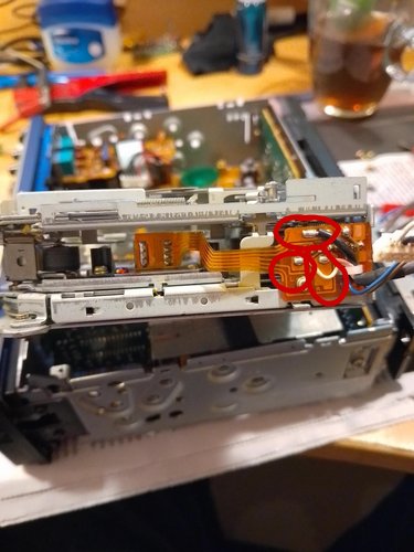

Mijn tweede project is een Kenwood radio die ook een LA3161 voorversterker heeft, maar deze zit zo ingebouwd dat ik er niet bij kan komen om de verbinding er aan te solderen. Nu schijnt het ook mogelijk te zijn om de Bluetooth module te verbinden met de draden van de afspeelkop van het cassettedeck. Maar welke draden heb ik daar voor nodig? De aansluiting daarvan heeft 5 draden (wit;zwart;roze;bruin en blauw) . Ik heb met een oscilloscoop geprobeerd op welke draden er een signaal staat met het afspelen van een cassette, maar ik krijg nergens een signaal te zien.
Is het signaal soms te zwak voor de scoop? Nu moet ik er bij vermelden dat ik nog niet veel ervaring heb met het werken met een oscilloscoop.
Bijgaand foto's van de bekabeling van de afspeelkop.
Dan vraag ik mij ook af of ik de Bluetooth module hier direct op aan kan sluiten of is het signaal te sterk en moet ik dat d.m.v. een weerstand afzwakken.
Op het flexibele printje staat duidelijk 'L' en 'R', oftewel het signaal voor links en rechts. Daar zou u het op kunnen aansluiten. De zwarte draad is gnd/massa, wit=linkersignaal, roze=rechtersignaal. De fabrikant heeft het u al heel makkelijk gemaakt door de signalen op het flexprintje te indiceren....
Ik zou wel afgeschermde kabel gebruiken voor het aansluiten. (Sowieso zou ik kijken of er geen beter punt is om het BT-signaal in te koppelen dan hier; de eindversterker, net voor de volumeknop, lijkt me beter.)
Of u een verzwakkertje nodig heeft komt u snel genoeg vanzelf achter: gewoon uitproberen of het goed werkt zonder. Indien niet, dan klein verzwakkertje toevoegen.

Uiteraard is het mogelijk om de bedrading direct aan de kop te solderen. Maar je zult wat problemen gaan ervaren. Het signaal dat uit de kop komt is inderdaad zeer zwak. En behoeft vrij veel versterking. Dat kun je dus snel oversturen. Nu is simpel op te lossen door je signaal met een (paar weerstand(en) te verzwakken. Het probleem dat je kunt krijgen is dat je met je extra solderingen en draadjes veel omgevingsstoring kunt gaan oppikken. Storing die door de hoge versterking lekker hard uit je luidsprekers zal knallen. Helemaal in een lelijke eend met zijn toch wel simpele ontsteking. De bougies in een lelijke vonken elke keer tegelijk. Een lelijke eend heeft dacht ik geen verdeler. En een vonk in een lege cilinder doet niets dus is geen probleem. Hij genereert echter wel een hoop (radio)storing.
Tweede punt is dat in versterkers van band afspeelapparaten een stukje frequentie correctie plaatsvind. Als het geluid er dus prima inkomt wordt het goed verpest door door de frequentie correctie in de voorversterker.
De beste manier is gewoon direct achter de volume regelaar inkoppelen Dan omzeil je het stukje frequentie correctie en gebruik een minder gevoelige ingang zodat de kans op storing ook kleiner wordt.
Meten met de scoop achter een kop kan wel maar is lastig. Je kunt niet met de massa van de scoop aan het metaal van de radio en de gevoelige kant aan een draadje van de kop gaan meten. De spanning van het linker kanaal staat tussen twee van de vijf draden, en van het rechter kanaal tussen twee andere van de vijf draden. In de kop zitten gewoon twee spoeltjes waarvan de vier draadjes naar buiten komen. De vier draden van de spoeltjes zitten ook niet aan de massa of min van de radio. De twee draadjes van het spoeltjes gaan via waarschijnlijk twee afgeschermde kabeltjes naar de versterker. Twee kabeltjes omdat anders door overspraak links en rechts gemengd worden. Als je dus iets wilt meten moet je tussen de twee draden van een spoel meten. De vijfde draad is een draad naar de aarde en die zit niet aan een spoel maar alleen aan het metalen huisje van het kopje. Je meet dus niets tussen een spoeldraad van het kopje en het radio chassis. Daar staat immers geen spanning. Je zult alleen wel de ruis die altijd aanwezig is meten. En in een auto is dat zelfs heel erg veel. Het beste is een scoop gebruiken met een zwevende ingang. Als net op een ongunstige manier loopt te meten kun je je kleine ook nog een s kwijtraken en zie je nog niets op de scoop.
Ze doen ook alleen maar zo moeilijk om de ruis buiten je versterker te houden. Ga je in de bedrading lopen spitten en solderen is kans groot dat je straks een bak ruis uit je speakers krijgt.
Je kunt het prima proberen hoor. Als het niet goed gaat kun je alles uiteraard weer terug bouwen. Maar omdat je toch blijft zitten met je frequentie weergave zou ik een andere oplossing zoeken.
Ik heb wel hele oude buizen autoradio's hersteld en omgebouwd. En dat gaat ook prima. Ik heb ook wat ham radioapparatuur in de auto ingebouwd en de autoradio zo aangepast dat het geluid over de speakers van de autoradio komt.
Het kan allemaal. Maar is wel wat werk.

Ik ben er nog steeds niet achter waarom ik op de stekker die van het cassette gedeelte komt nergens het signaal met de scoop kon zien. Ik heb alle mogelijke combinaties geprobeerd. Of het moet komen dat er te veel ruis was en die het signaal compleet weg drukte. Maar ik begrijp dus ook dat dit niet de beste plaats is om de Bluetooth module aan de radio te koppelen.
Inmiddels heb ik alles wat in de weg zat om bij de LA3161 voorversterker te komen er uit gesoldeerd, heb de draden aan de uitgang van de versterker gemaakt en alles weer terug gezet. Het werkt uitstekend. De geluidssterkte is gelijk aan dat van de radio. De cassette is wat zwakker, maar dat kan ook aan de desbetreffende cassette liggen. Ik heb er maar één. Morgen eens naar de kringloopwinkel om er nog een paar te kopen.
