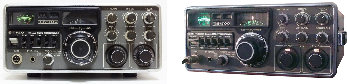

Kenwood is van oorsprong een Engels merk. Dezelfde van de 'Kenwood mixer' (ook heel stevige mixers, voor de horeca en schepen enzo) en andere elektrische keukenparafernalia.
(Off topic: De elektronische apparatuur zoals tuners, zendontvangers etc. die ook Kenwood heet, heeft in Europa een tijdlang Trio geheten, omdat men bang was voor verwarring met de keuken-Kenwood. Maar later hoefde dat niet meer en werd het, via Trio-Kenwood, weer gewoon Kenwood; maar dus wel een andere Kenwood dan die hier.
