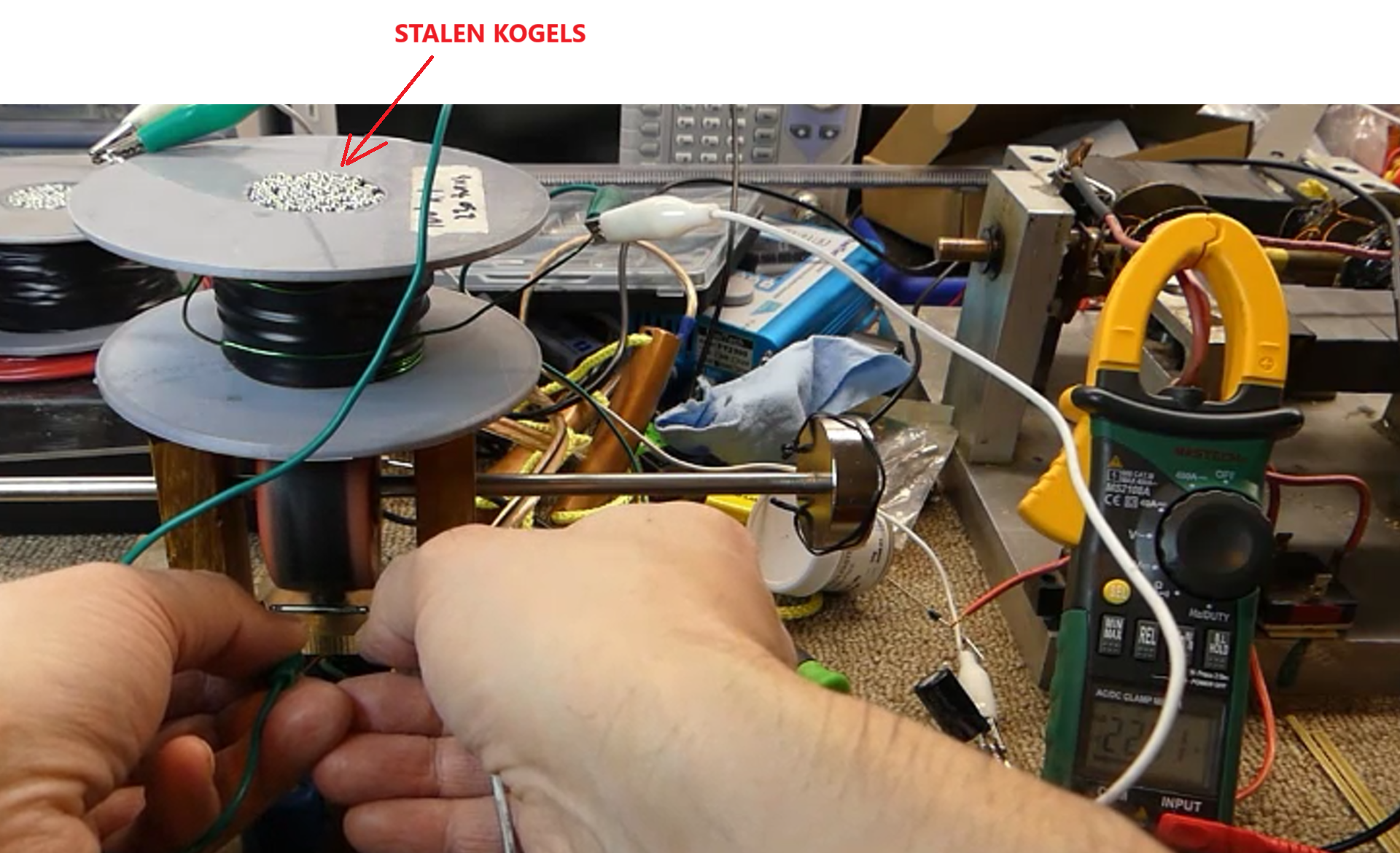

Ik ben aan het experimenteren met de Bedini coil.
In de foto die je hier ziet maakt men gebruik van een een zelfgewonden spoel met gelakte stalen kogels als kernmateriaal. Door de haarlak blijven de kogels geïsoleerd van elkaar.
Hiervan wordt nu beweert dat deze stalen kogels het magnetisch veld sterk zou verbeteren. En dit zonder dat deze kern met stalen kogels in verzadiging zouden gaan tijdens de werking.
Welnu, ik wil dit fenomeen zelf eens onderzoeken met een eigen zelfgewikkelde spoel en volgende metingen doen:
1. luchtspoel alleen (zonder verzadiging)
2. luchtspoel met gelamelleerde ijzeren kern (normale geval)
3. luchtspoel met stalen kogels
4. luchtspoel met gelakte stalen kogels
Weet er iemand een goede schakeling om dit te onderzoeken ?
Deze schakeling leek me wel interessant:
https://www.circuitsonline.net/forum/view/66419#highlight=verzadiging+…
Maar hiervan snap ik niet hoe de 1000 microFarad condensator werkt.

Op woensdag 19 maart 2025 21:36:47 schreef nowis:
De lak heeft geen invloed op het magnetisch veld.
Wat verwacht je van de vergelijkende test tussen gelakt en ongelakt?
Ongelakte kogels maken allemaal tamelijk goed contact met elkaar. Er gaan dus grote stromen door lopen, waardoor de zelfinductie sterk afneemt, en de verliezen in de spoel sterk toenemen.
Met genoeg (wissel)stroom door de spoel zou je zo de kogels kunnen smelten.
Met gelakte (dus geïsoleerde) kogels krijg je alleen zwerfstroompjes per kogel apart, die een veel kleinere kring vormen.
Nog beter zou het natuurlijk zijn, ze helemaal fijn te malen en in een isolerende kit in te bedden.
Oh wacht, dat bestaat ook. Dat is de poederijzerkern.
Je kunt ook dunne plaatjes maken die onderling geïsoleerd blijven (door lak, of door een oxidelaagje). Mits in de juiste richting in het veld geplaatst, kunnen daar dan ook nauwelijks kringstromen in lopen.
Dat komt overeen met de bestaande lamellenkern.

Aangezien de schema's van de Bedini coil simpel zijn, wil ik voor mijzelf eens onderzoeken of ik met één 12V batterij 1 of meerdere batterijen 12V kan opladen.
1. Negatieve energie ken ik niet.
2. Dit is geen elektrostatische puls maar gewoon normale elektriciteit. Door de wisseling in magnetisch veld (dus als de kern van gemagnetiseerd naar gedemagnetiseerd gaat) wek je in een spoel elektriciteit op. Daar kan je wat op aansluiten (zoals de TL die je noemt, of schrikdraad, of de ontsteker van een gasfornuis) om er wat mee te doen.
Dit is geen speciaal iets, dat is gewoon standaard elektriciteit. Niks radiant, niks vacuum.
3. Nee, dat is geen andere vorm. Dat zijn gewoon elektronen en ionen als ze door de lucht vliegen, maar meestal belast je de spoel zodat je geen vonk krijgt (die onnodige verliezen oplevert) en gebruik je 'm om van een lagere naar een hogere spanning te gaan zonder gebruik te maken van een transformator. Je kan er wel wat mee laden, zoals een condensator. Dat is hoe veel boostconverters werken om van bijvoorbeeld 5v naar 12v te gaan. Daar komt echter geen energie uit het niets aankakken. Je hebt bij 5v iets meer energie nodig om er in te stoppen, dan er uitkomt bij 12v, door schakel en koperverliezen.
4. incorrect. De spanning staat tussen de uiteinden van de spoel. Zelfs als je één van de uiteinden aan aarde ligt, staat die spanning nog ergens tegenover.
Ten slotte: nee, je kan niet met 1 batterij meerdere identieke batterijen geheel opladen. Een boost converter heeft altijd verliezen.
Dit is het versimpelde schema van een boostconverter. Je zet spanning met een schakelFET op een spoel. Bij het afkoppelen van de spanning wordt de spanning opgeslingerd en kan je die via een diode in een condensator stoppen, om zo een hogere uitgangsspanning te krijgen dan je er in stopt. Maar zoals gezegd, er is geen enkele spoel die meer energie er uit krijgt dan je er in stopt.
