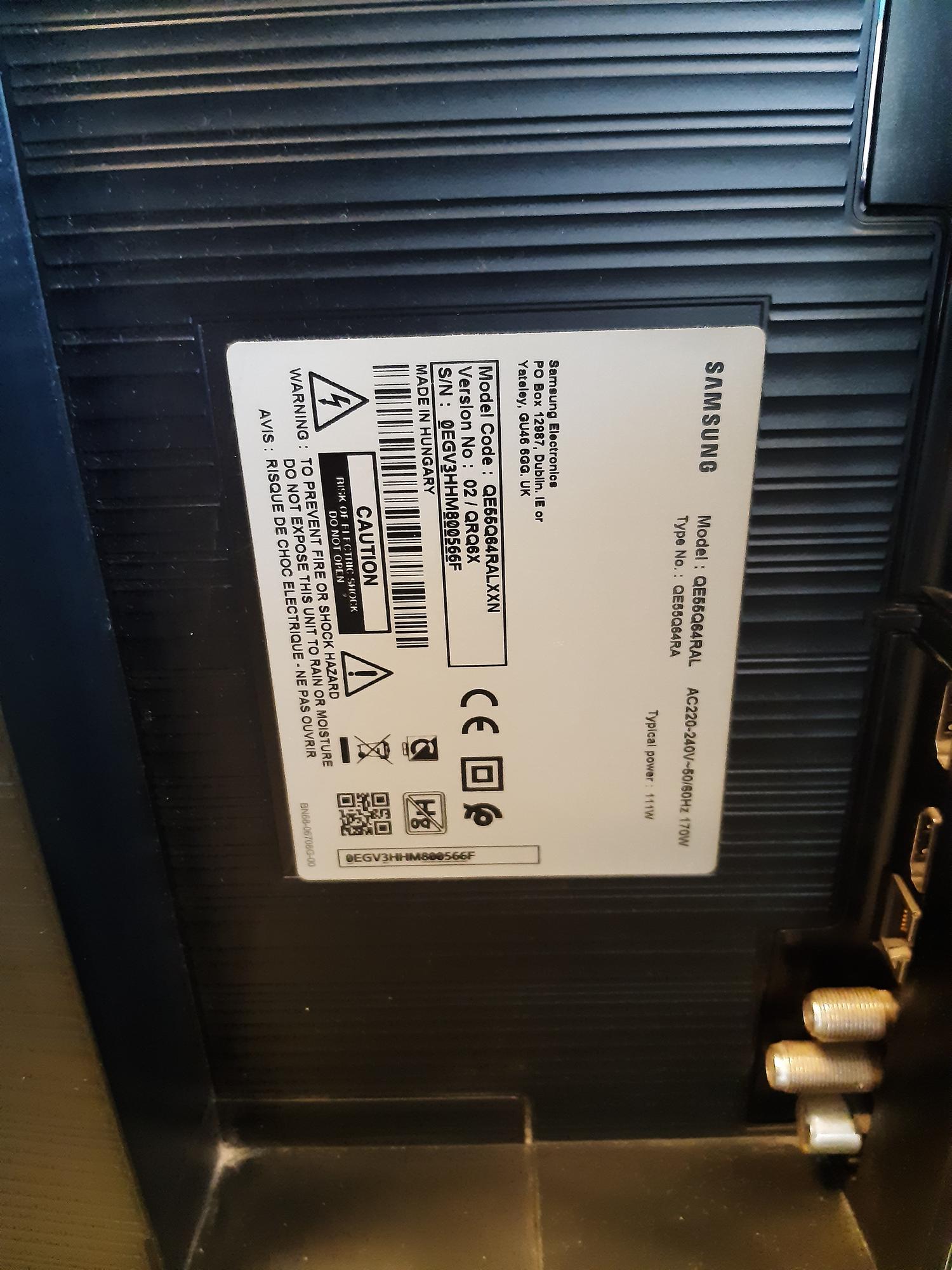

Op de locale makerspace/repaircafe staat deze Samsung tv met volgende probleem.
Hij start op, Samsung logo komt in beeld en valt weer uit.
Dit blijft die doen in een loop.
Geen idee of je dit een bootloop is of een powercycle die steeds uitvalt.
Vrijdagavond wilde ik eens kijken of ik die nog kan repareren.
Anders verdwijnt hij in de recupelbak/wecyclebak.
Ik heb niets tegen verliezen, alleen winst met dingen bij leren
Ik heb nog nooit een schroefloze tv gehad, net als eentje van deze grote.

Ik ga hem nog moeten open maken dus weet nog niet precies welke voeding, scherm en moederbord in zitten. Bij Philips weet ik dat chassisnummer op de typesticker staat. Bij Samsung geen idee. Ik weet ook niet of Samsung dat doet.
Als iemand heel toevallig dat weet en of mogelijk service manuals weet dan hoor ik dat graag.
Op samsungonderdelen staat dat er een moederbord van type
BN94-14007B of BN94-14136K als vervanger zou moeten werken. Geen idee of dit er ook inzit, is afwachten tot vrijdagavond.
En meer mogelijk nuttige informatie zoals ervaring met dit toestel/chassis is natuurlijk ook altijd welkom.
een Q scherm is een Corona scherm, deze hebben allemaal die klachten. Je kan met tape evt de beveiliging van scherm uitschakelen en soms kan het nog lang aan..

Ik zag op samsungonderdelen bij info ook QWD91 staan.
Is dit het chassisnummer?

Helaas, Het is niet gelukt de tv te repareren gisteren.
(Het scherm was beschadigd bij het openmaken van deze schroefloze tv
Het was wel een leerzaam proces waar ik van bij geleerd heb.
En om Piet Huysentruyt te citeren "en wat hebben we geleerd vandaag"
Punt 1
Die schroefloze tv's zijn echt miserie om goed open te krijgen. Heel goed opletten bij openmaken en niet aan de voorkant open maken maar via achterkant. Een ifixit jimmytool werkt niet. Het moet een langere tool zijn of een schroevendraaier met platte kop in ons geval.
Eens op zoek naar een speciale openingstool ervoor maar betaalbaar. 3d printen zou ideaal zijn op de makerspace.
Punt 2
Bij een bootloop niet alleen de psu, moederbord, software probleem of backlight verdacht vinden en denken dat scherm in orde is.
Het was wel degelijk het scherm wat defect was. Bij loshalen een bandkabel was er geen bootloop meer. En backlight bleef aan. Dus dat scherm bij openmaken nu kapot is gegaan was geen ramp. Kans op een reparatie met tape en afplakken datalijnen was waarschijnlijk toch niet gelukt of erg lastig.

Enige wat ik nog graag zou weten voor de toekomst is hoe vindt ik het chassisnummer bij Samsung? Was QWD91 nu het chassisnummer?
