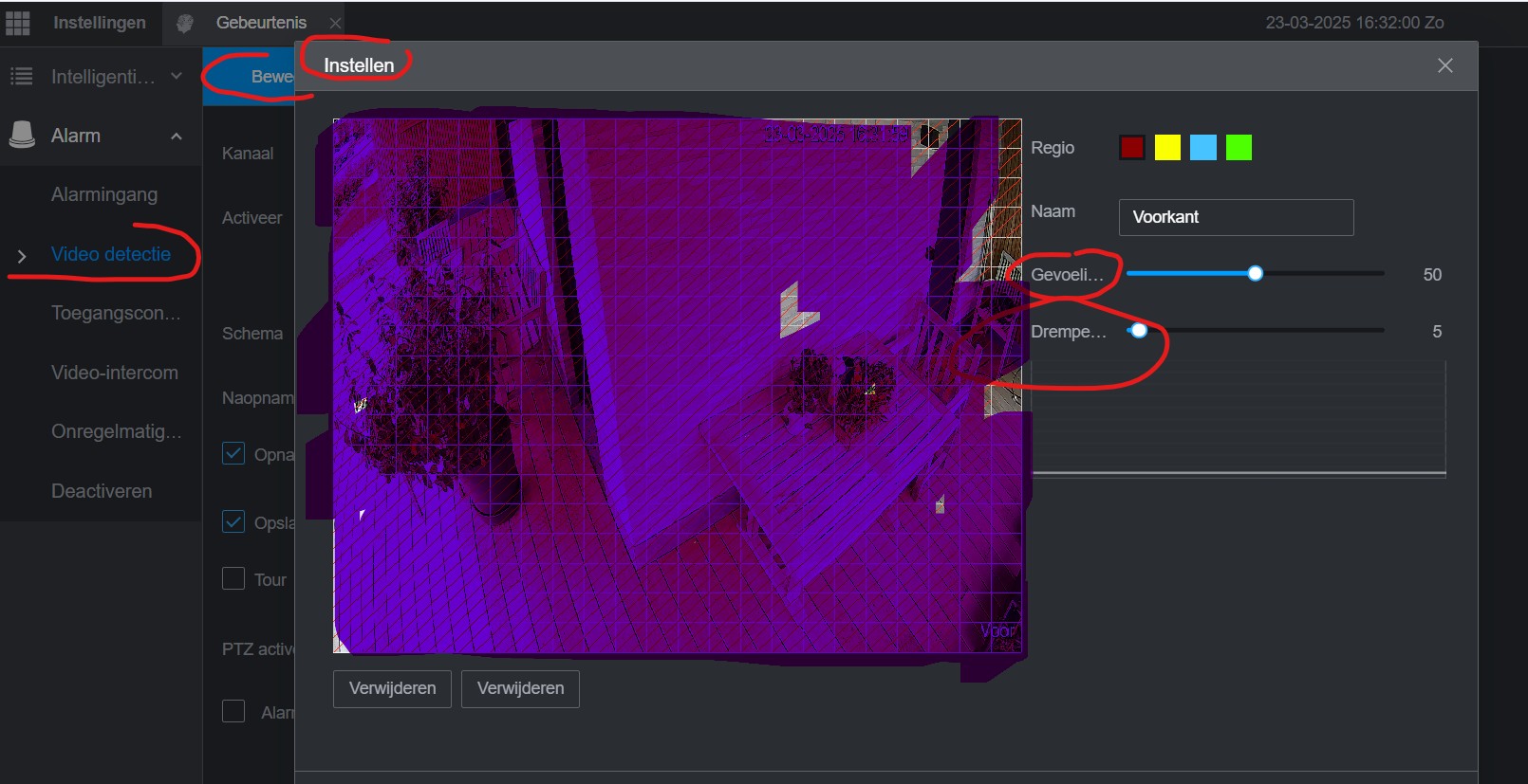

Betreft de set-up van video bewegingsdetectie.
Wat is het verschil tussen de Gevoeligheid en de Drempel?
De eerste is de gevoeligheid van de motion detect..
De drempel, of treshold, is de vertraging.
Als de recorder te snel reageert met opnemen, bv met insecten die in de buurt van de camera vliegen, dan kan je de drempel hoger zetten zodat hij wat trager reageert.
Vaak een beetje spelen met beide instellingen tot het goed werkt.
