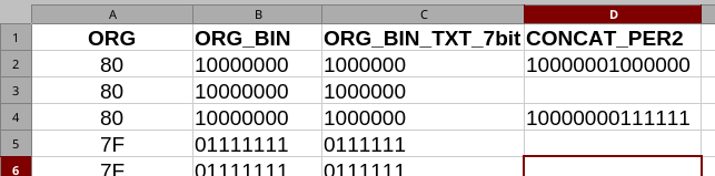

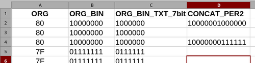

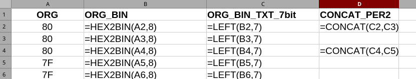

ik zou dat in Excel doen.... Met de functies HEX2BIN (naar binary), LEFT (knip 7 linker bits) en CONCAT (strings aan elkaar plakken ) kom je een heel eind! Eerst even je data omzetten naar 1 waarde per regel (kan in Notepad++ door de spatie om te zetten naar een CRLF (\r\n) bijvoorbeeld)
Waardes zien er dan zo uit:
Formules zo:

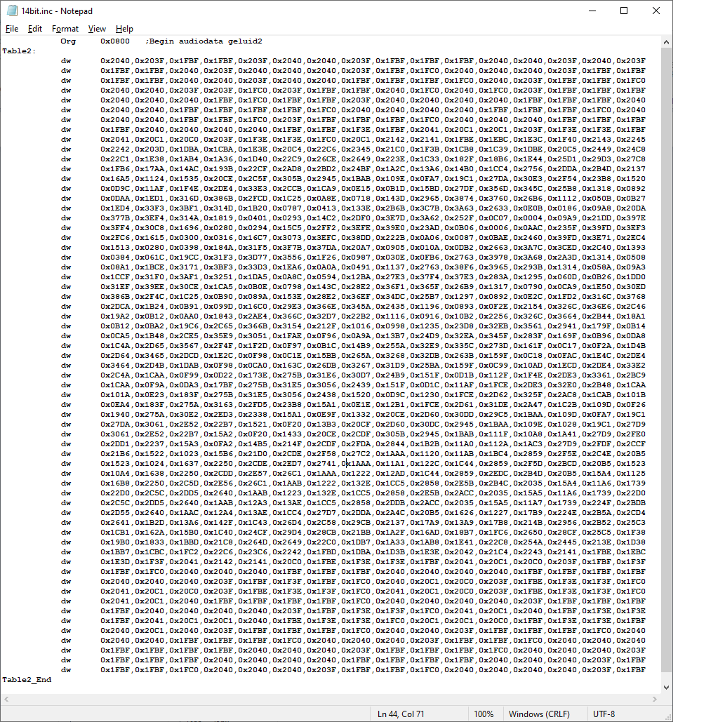

Bedoel je zoiets? (maakt een data tabel aan genaamd SndTab in file 14bit.inc, kun je Includen)

Over de schrijfwijze van de data, die zet ik gewoon achteraan in het PIC-programma erbij. Zo:
ORG 0x800 ; begin van audiodata geluid2
Table2:
dw 0x3FFF,0x3FFF,0x3FFF,0x3FFF,0x3FFF,0x3FFF,0x3FFF,0x3FFF,0x3FFF,0x3FFF,0x3FFF,0x3FFF,0x3FFF,0x3FFF,0x3FFF,0x3FFF
TABLE2_END

Het is gelukt, heb de bestandsnaam veranderd naar 14bit.asm en kan het nu zien in MPLAB!

16to14bit.zip
Windows plakt er trouwens standaard geen .txt achter, ligt aan welke extensie je bij 'save' hebt gekozen.
(als er geen extensie is, kiest Windows Notepad default wel ".txt")
Voor files die ge-include worden, wordt meestal de extensie ".inc" gebruikt...

Dat gebeurt toch ook al? (daarom heet 't ook van 16 naar 14 bits... :+ )
Arco, dank, het ziet er goed uit. Ik heb het er al bij geplaatst.
Het werkt nog niet helemaal goed maar dat ligt niet aan jouw progje.
Ik zit nog te hannesen met de ruimte in het geheugen.
Toegang tot alle bits van het programmageheugen is bij een 12/14/16/18f processor altijd wat omslachtig, omdat die een 8 bits structuur hebben...
Dat kun je wel zeggen ja.
Ik krijg onterecht de foutmelding "section can not fit the absolute section".
De lengte van de sectie wordt ook foutief als 2x zo lang gegeven als hij werkelijk is. Maar zelfs als dat zo was zou het nog passen.
Alles 10x nagekeken, bij kleinere hoeveelheid data gaat het assembleren wel goed. Alles staat dan correct op de juiste geheugenplaatsen.
