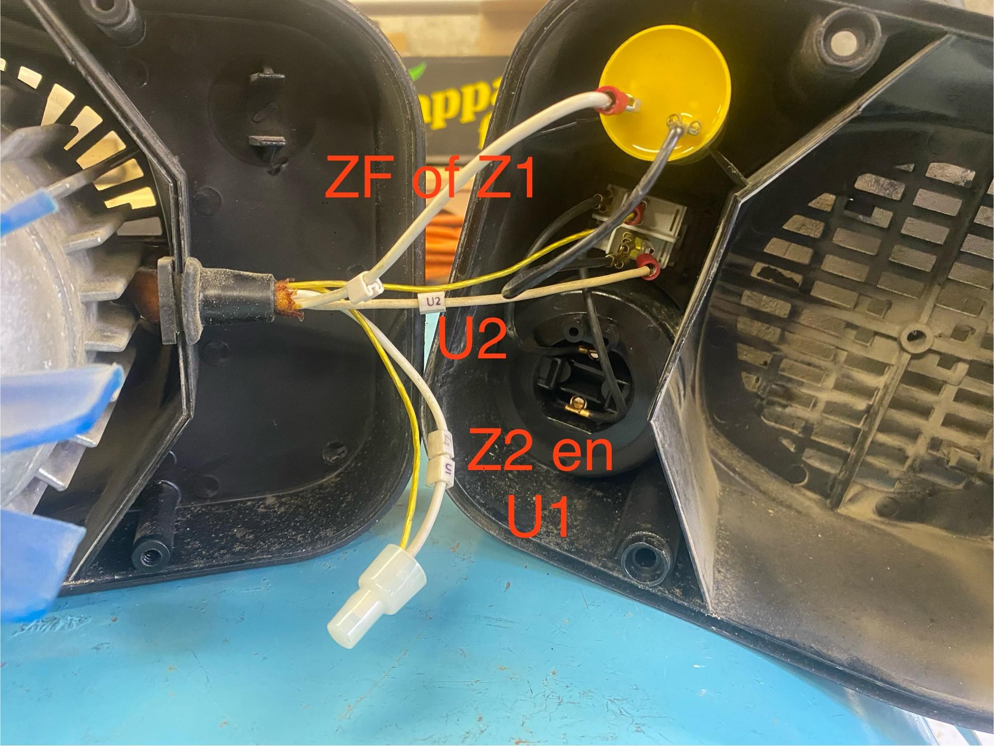

Ik heb een zaag waarop een motor van een speciemolen gemonteerd zit.
De zaag draait echter verkeerd om, dus ik wil de motor andersom laten draaien.
Met de tips hier op het forum en youtube filmpjes etc kom ik er echter nog niet uit.
Bijgaand enkele foto’s, ik hoop dat iemand hier mij kan helpen.
Alvast super bedankt!
O ja de motor hangt achter de zaag, ik kan ‘m helaas dus niet omdraaien.
Met vriendelijke groeten, Hans
Je zult de bedrading moeten aanpassen IN de motor.
Misschien is het dan ook makkelijker om de de stator gewoon om te keren.
Ik kan dit bestand niet openen, maar komen er 4 draden uit de motor?
Op zondag 13 april 2025 16:39:02 schreef Hunebedbouwer:
Ik zie 5 deaden uit de motor.
3 witte en 2 gele, zeer vreemd voor mij.
Dit is volgens mij de huidige situatie
De draadmarkers op de witte draden lichten mss ook een tipje van de sluier

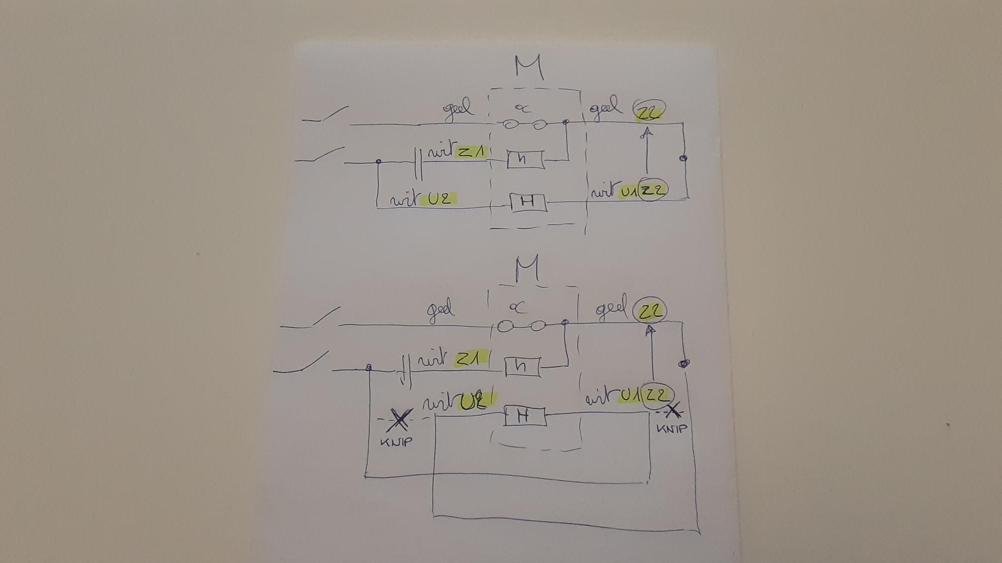

Volgens mij is het bij dergelijke één-fase inductiemotoren alleen een kwestie van de aansluitingen van de hulpwikkeling omwisselen, òf de aansluitingen van de hoofdwikkeling, als dit fysiek makkelijker is. Meer uitleg hierover bijv. op https://woodgears.ca/motors/reversing.html
Ik vermoed dat het in uw geval makkelijker is om de aansluitingen van de hoofdwikkeling te verwisselen.

Met open ogen er los over gekeken... het kan idd zonder de motor te openen.
Ook nog steeds nieuwsgierig wat er op de draadmarkers van de witte draden staat....
Hoi, zie foto voor de draadmarkers.
Sommige zijn een beetje verbleekt maar ik heb zo goed mogelijk gekeken.
Kan ik daar nog wat mee?
Schema’s snap ik eigenlijk niet zo goed, kan ik ‘gewoon’ stekkers omsteken of doorknippen en anders verbinden?
Sorry voor deze onbenullige vragen, ik ben echt een leek ??
Het bovenste schema is de huidige situatie.
Het onderste schema keert de draairichting.
Voor de goede orde hoort draadmarker Z2 op de gele draad te zitten ....
Ik heb het hele verhaal niet doorgelezen,
maar afgaande op de foto met de benamingen op de aansluitdraden,
kan deze motor maar in één richting draaien.
De motor wikkeling en hulpwikkeling zijn inwendig in de motor aan elkaar gemaakt en dan naar buiten gebracht (witte draad Z2 en U1) om aldaar verbinding te maken met de temperatuurbeveiliger (NC contact met twee gele aansluitdraden).
Het enige wat je kan doen is de motor open draaien en het blikpakket fysiek omdraaien.

Zoals OXO al aangeeft zijn de beide aansluitingen van de hoofdwikkeling naar buiten gebracht, en kun je dus gemakkelijk ompolen.
