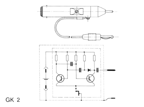

Kan iemand mij adviseren wat de weerstandwaardes moeten zijn van deze oude Grundig blokgolf generator.
Die zijn NIET door Grundig gegeven, ik heb deze proef ondervinderlijk getest.
De blokgolf is niet symmetrisch, wat te veranderen?
400Hz is wat laag nu gebruiken ze 1KHz , condensatoren veranderen?
Waar dient de dode voor?

zie bijlage: Schema Grundig

dank zei de dode (diode ? :-) ) krijg je een steilere opgaande flank, maar vergroot de assymetrie, wat op zich niet erg is..
als de frekwentie wat naar boven moet condensatoren wat kleiner nemen.
er is de basisformule voor het bereken van de frekwentie van de multivibrator, die ga je zo op het net vinden..
Voor basis formule zie https://nl.wikipedia.org/wiki/Multivibrator
En volgens mij staat C102 verkeerd-om in het schema.
Eens met het bovenstaande!
Met die kleine collectorweerstanden van 200 ohm ís de flank al vrij steil, naar audiobegrippen. Dat ze 'm met de diode nog veel steiler maken is, denk ik, omdat ze de harmonischen ook nog voor (AM-)radio's wilden gebruiken. Dus als je deze signaalgever op een middenfrequent-trap aansloot, of op de antenne, dan gaf een goede radio ook geluid.
De asymmetrie komt een heel klein beetje door de diode, maar vooral door de ongelijke basisweerstanden (22k en 10k). Als je die dezelfde waarden geeft, wordt de blok symmetrisch. En door die waarde te veranderen, verander je ook de frequentie.
C102 staat inderdaad verkeerdom getekend. Hij moet hetzelfde als C101, dus met de minkant aan de basis.
Maar zouden dit echt elco's zijn? Voor 100 nF zou dat in elk geval nú niet meer hoeven.

R103=10K en R104=22K
Ik heb naar diverse multivibratoren gekeken, maar zoiets heb ik nog niet gezien.
Assymetrische multivibratoren zijn niet ongewoon.
Je krijgt er meer harmonischen door en je bent er zeker van dat de multi start. bij een 100% symmetrische multi bestaat (theoretisch) de mogelijkheid dat ie niet start. bij deze lage spanning is de kans redelijk dat dit gebeurd.

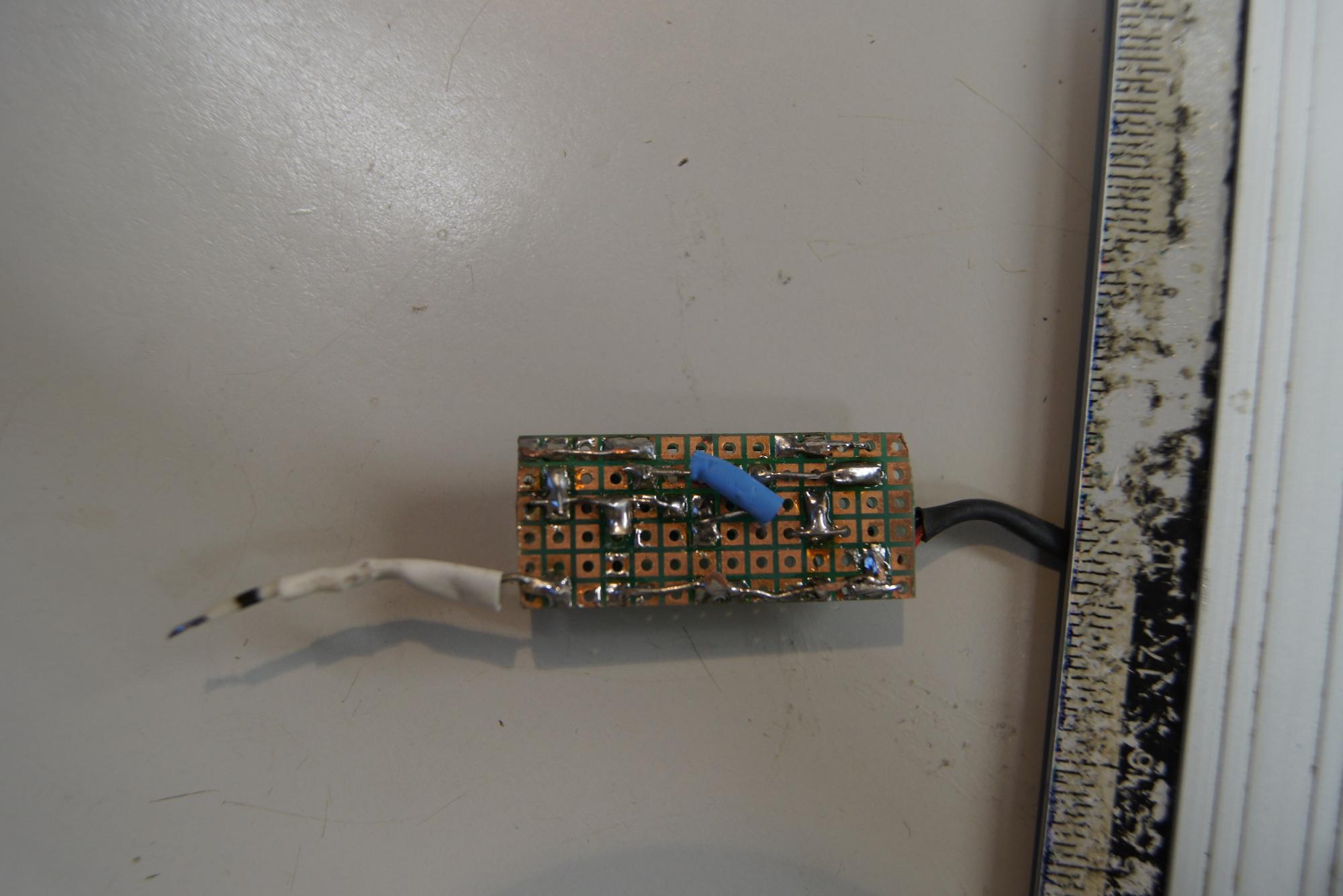

Wat ik wel heb , zijn de foto's van mijn eigen gemaakte probe PCB en behuizing.
Wil je die hebben dan?
Verder heb ik ook foto's binnenwerk van mijn eigen gebouwde SV41 van Grundig.

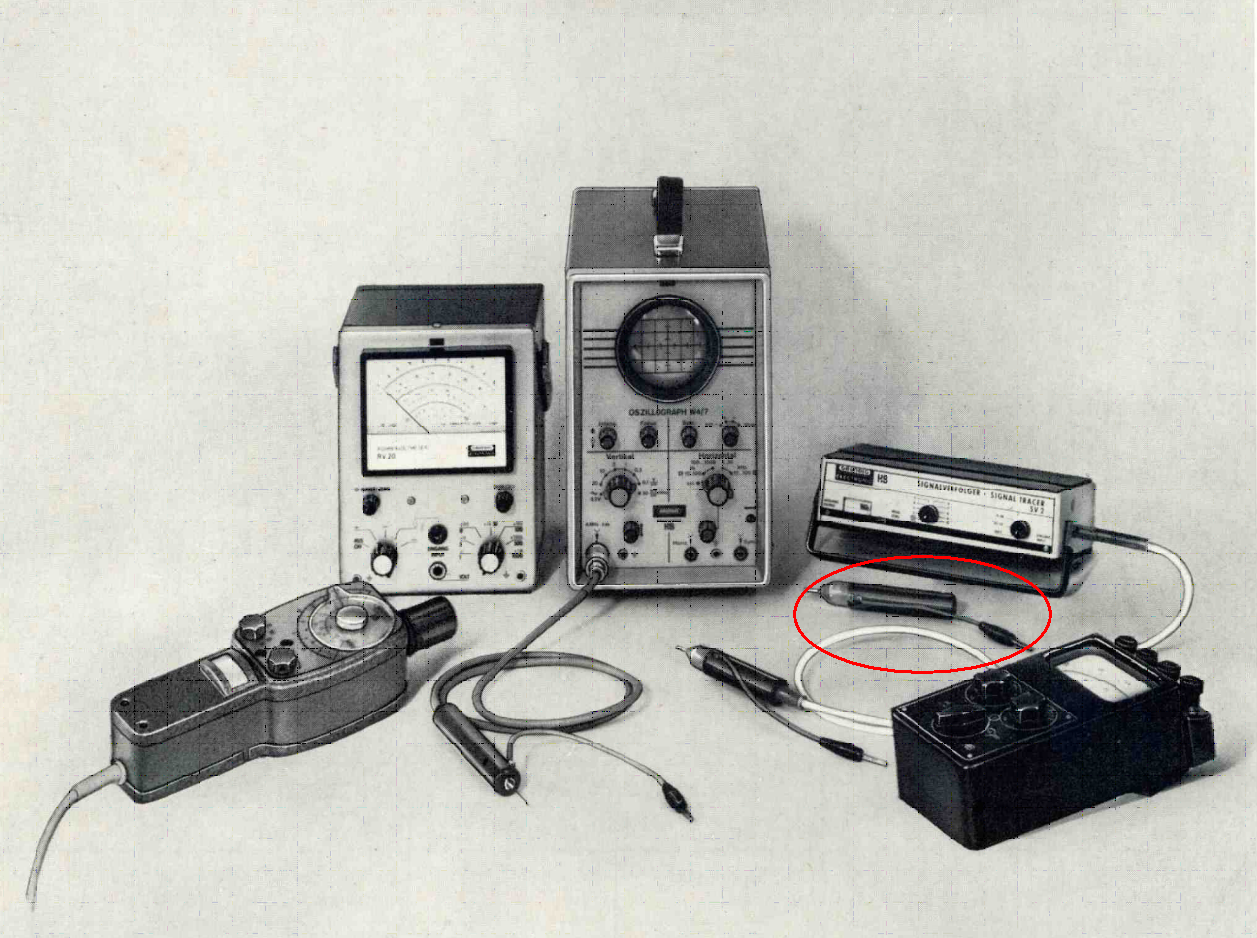

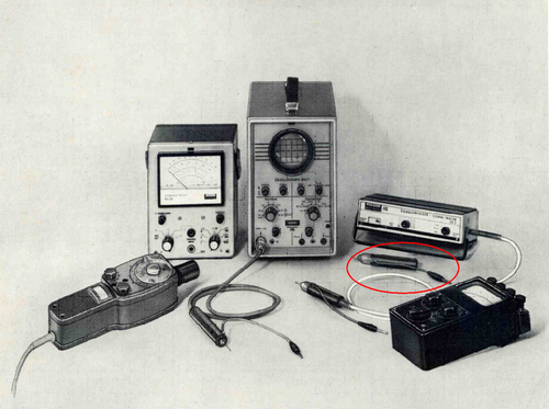

ik wou even zien hoe de originele Grundig injectiepen er uit zag, maar geen foto te vinden op het net. Uiteraard zijn foto's van jouw versie ook welkom.
Hier staat een tekening op blz. 55:
https://www.historische-messtechnik.de/downloads/s-141122-017.pdf
Hier ligt de GK2 op tafel, aangegeven met rood.
(Die andere dikke pen, met het witte snoer eraan, is de tastkop van de 'Signalverfolger'.)

foto's van e zelfgemaakte signaal gever
