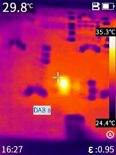

Ik ben bezig met een DAB+Internetradio van Teufel bezig (Radio 3Sixty,v1),de radio gaat namelijk niet aan,en er is ook geen service manual te vinden.

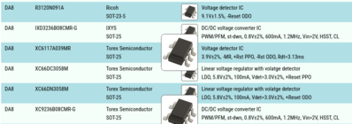

Er zijn twee componenten op het moederbordje die snel warm worden,van één weet ik wat het is(LM1117),maar van de andere,daar staat een SMD code op (DA8 a),het is een 5 pins in een SOT23-5 of SOT25 behuizing,ik kan het niet bepalen want de afmetingen vallen allemaal binnen de marges wat de datasheets vermelden.
De component kan van alles zijn(zie afbeelding), misschien dat er mensen op het forum kunnen zien aan de hand van de afbeeldingen.
De radio gebruikt een 19 volt ingangsspanning
Een DC/DC converter zal het niet zijn, want ik zie geen power inductor in de omgeving van het IC. Schema(deel) uittekenen? In- en uitgangsspanning van die 1117 kloppen wel?
Snel opwarmen zegt niet veel, zeker als het maar iets van 35 graden is. Ik gebruik mijn camera vaak om te kijken welke componenten actief zijn/worden bij opstarten.
Als het aan/uit knopje softwarematig is dan vandaar het circuit te besnuffelen. Zonder schema ben je op jezelf aangewezen net zoals in de tijd zonder Internet. Dat waren nog eens tijden

*Duidelijke* foto van de componentopdruk kan helpen...
Alsjeblieft,de foto,en ik stuur nog wat afbeeldingen,want ik denk dat het display kapot is,maar om daar bij te kunnen moet ik de voorkant met een föhn verwijderen (de twee ronde knoppen zaten ook al met lijm vast.

Als 'ie maar 34 graden wordt: da's een normale temperatuur voor een onderdeeltje en daar valt niet veel uit af te leiden...
(behalve dat hij waarschijnlijk nog heel is, anders wordt 'ie meestal niet warm meer...)

@ Dwarf: kijk nog eens goed naar je temperatuurmetingen en trek daar conclusies uit. Je beeld vertekent omdat je de resolutie tussen 'minst heet' en 'heetst' heel laag hebt staan. Daardoor wordt iets dat 10-15 graden warmer dan omgevingstemperatuur wordt een felle gele/geelwitte pit, terwijl er bij 35 graden echt niets aan de hand is.
Zou je 65 graden of warmer meten, dan zou ik me zorgen gaan maken.
Nu lijkt het alsof er van alles aan de hand is, maar metingen interpreteren is ook belangrijker.
