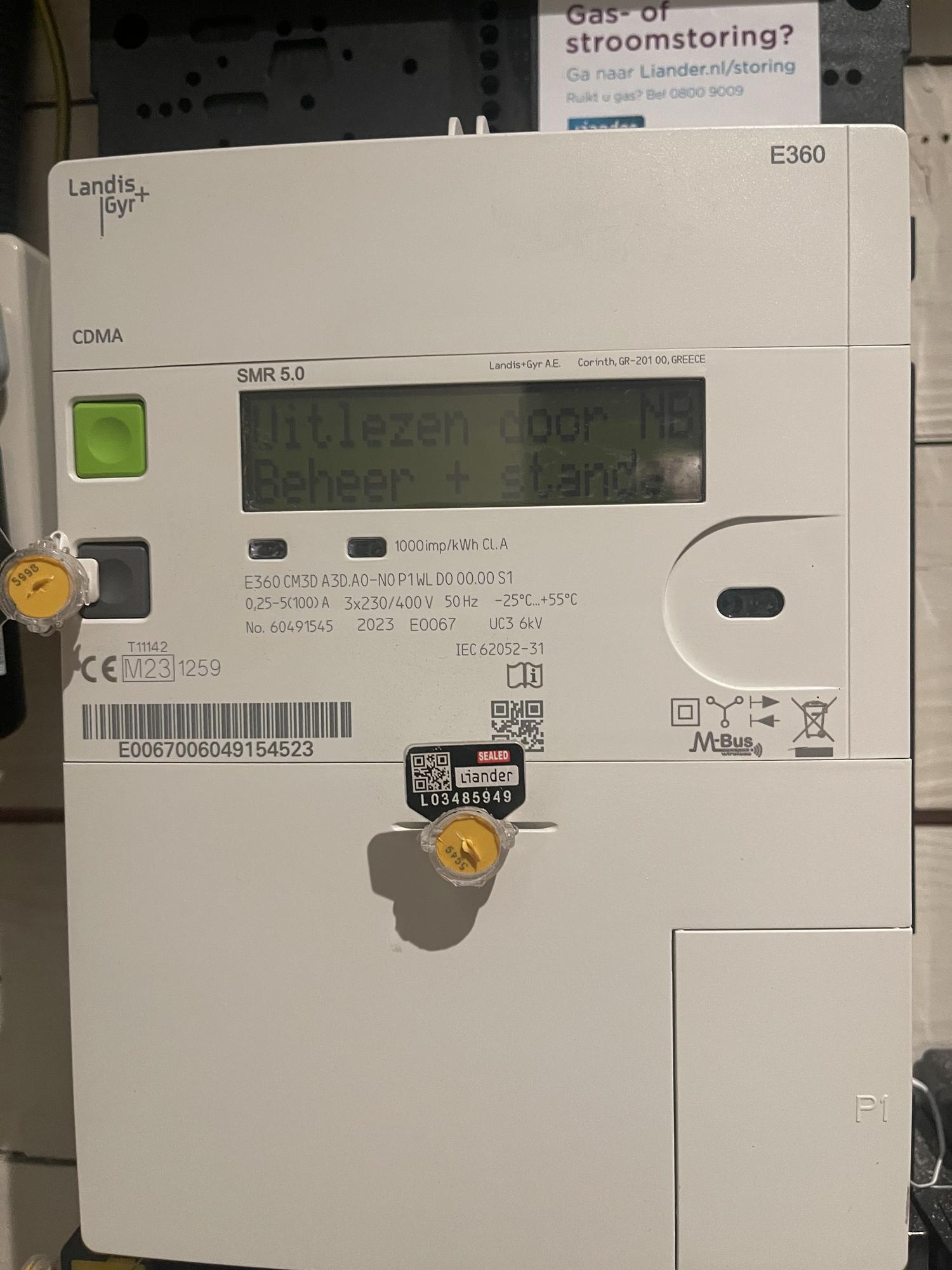

Hoi ,
ik heb een Siemens ED751FSB5E kookplaat gekregen en ik probeerde het aan te sluiten maar ik krijg dan een foutcode 0513; ik heb het opgezocht en het geeft aan dat ik het niet goed heb aangesloten.
Ik heb een 3fase kookgroep gecontroleerd en nagevraagd. Mijn kookplaat is volgens mij 2fase, hoe moet ik het op de juiste manier aansluiten.
Jullie hulp zou me echt heel erg goed doen!
Alvast dank

Je hebt daar een eeh ... 'bijzonder' geconstrueerde groepenkast. Zo te zien komt er drie fasen binnen, en je hebt ook een bijbehorende 4polige hoofdschakelaar.
Maar ... je hebt maar twee aardlekschakelaars? Normaal gezien verdeel je groepen over alle drie de fasen. Dus of dat is niet gebeurt, of er zijn dingen zonder aardlek aangesloten.
Daarnaast heb je een enkelfasige kookgroep (eigenlijk twee enkele groepen in tandem) Ook dat is niet heel handig als je echt drie fasen hebt.
Maar je zou het moeten aansluiten volgens deze constructie:
Er is geen duidelijke standaard hoe zo'n "kookgroep" perilex aangesloten moet worden, dus je zult zelf even moeten uitvogelen waar nu precies de nullen zitten in jouw wandcontacdoos.
Let ook even goed op dat je de aders een beetje geleid in die stekker, je hebt de blauwe al geplet op een andere klem. Dat kan best spannende effecten geven als je dat met de goede draden doet.
Als je het aandurft is het wellicht een idee het deksel even te lichten van die groepenkast en hier een fototje te posten. Wellicht zitten er meer 'creatieve' dingen in.

Ik begrijp er zelf ook helemaal niks van, van wat ik te horen heb gekregen is dat het eerst koken op gas was en dat hebben ze 2/3 geleden veranderd naar volledig elektrisch koken maar toen woonde ik er niet. (Huurwoning)
In de afbeelding staan de kleuren er niet bij is L1 bruin L2 zwart N1 blauw en N2 grijs en de andere geel/groen ?
ts heeft maar 5 groepen, wcd in meterkast zit ook apart maar heeft max 30W last erop. ik gok een appartement uit de 50's of 60's dus zit er niet heel veel aan installatie in. dus dat de verdeling niet over 3 fasen is verdeeld klopt wel, wrs was het heeel lang nog 1F voeding..
...maar er zit al een tweefasen kookgroep in, en zou ik die gebruiken. Deze sluit je dan aan op de "vrije" (3e ?) fase. Dat mag volgens de NEN1010 zonder aardlekschakelaar. Immers geen wcd voor algemeen gebruik (is perilex) en/of niet direct toegankelijk.
De aarding zal (wel) goed zijn, wordt immers aangeboden door de netbeheerder.
Je kookplaat aansluiten zoals Sine voorstelt.
Fase 1- groepen 3-4-5 op de linker aardlekschakelaar,
Fase 2- groepen 9 t/m 12 op de rechter aardlekschakelaar,
Fase 3- groepen 1-2 kookplaat.
Plaatje van geopende kast?
N.b.Controleer ook de aansluitingen van de perilex wcd. Dat kan ook nog eens anders aangesloten zijn dan dat je denkt.
Ik ben er inderdaad achter gekomen dat de perilex aansluiting anders is dan ik dacht: boven zit de N1 & N2
Onder zit de L1 & L2
Ik heb de grijze en de bruine draden in de stekkers omgewisseld tot nu doet het kookplaat het prima. Ik heb nog niet geprobeerd met meerde pannen
