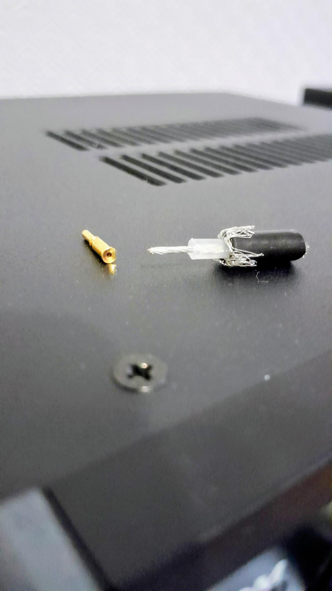

Mijn coaxkabel is RG-58 C/U MIL C-17 G en die heeft een gevlochten kern.Dat gaat never/nooit passen in het pinnetje van de RG-58 BNC krimp connectors die ik heb want die is (denk ik) voor een dunne harde kern ???
Hi Hubie, :-)
Dan heb je waarschijnlijk 75 Ohm connectoren i.p.v. de 50 Ohm typen.
Dat heb ik weer..... Edit\Het bijschrift in de advertentie nog even opgezocht,ik heb zitten slapen... is voor CCTV camera en dat is dus nooit 50 Ω..... 8)7
