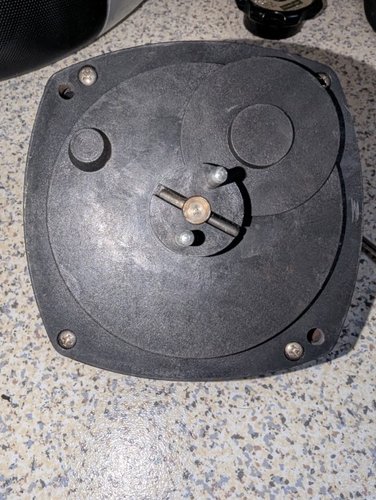

In bijlage een paar foto's. Idd zit de motor met een soortement beugel op de klep gemonteerd. Je ziet een vierkante as in het midden, dat is de as waarom de klep roteert en die, via de zwarte schijf met gaten, door de motor wordt gedraaid.
Dit is de onderkant van de motorbehuizing. De twee pinnen vallen in de gaten om de as in de vorige afbeelding.

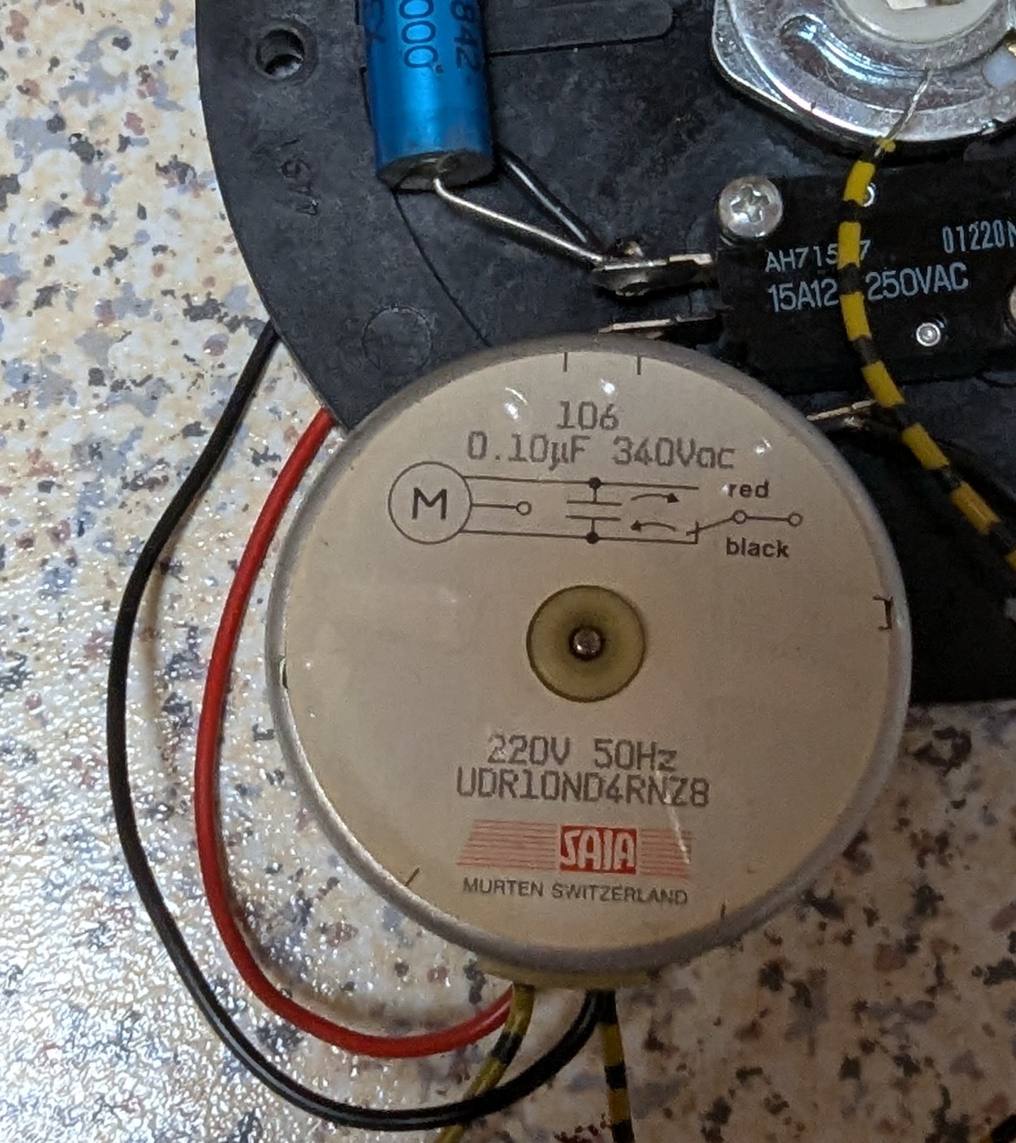

Het binnenwerk van de motor (bovenkant)
Van de vertraging heb ik even geen foto, dat zijn wat tandwielen, de eigenlijke motor is een vrij klein rond geval met 4 aansluitingen - die aan de bovenkant te zien zijn (rood, zwart en 2x zwart-geel).
De weerstand van de windingen in de motor moet ik nog even meten, daar kom ik op terug.

Op de suggestie van Sine heb ik de motor doorgemeten. Slecht nieuws vermoed ik. De motor heeft 3 aansluitingen, 1 "common". Tussen 1 aansluiting (rood) en common meet ik ongeveer 14kohm. Tussen zwart en common is er geen verbinding.... Lijkt er dus op dat de motor maar 1 kant meer opdraait. Wel gek dat het geheel toch nog soms linksom, soms rechtsom draait?!? Bijgaand wat fotos. Misschien dat iets dergelijks van een andere fabrikant te betrekken is?

Ik weet niet waarom je zegt dat er 3 aansluitingen zijn, want het zijn er overduidelijk 4. Die zijn in jouw klep extern met elkaar verbonden, maar zodra je die uit het klemblok neemt zijn ze niet meer 'common' natuurlijk.
Nu neem ik even aan dat één spoel onderbroken is, en dan kan de motor inderdaad beide kanten op gaan draaien en dat is niet echt te repareren. Je kan de maten van de motor, het tandwiel en de as meten en eens zoeken of dit een standaard maat is. Dit lijkt zo op het oog op een modulus 0,3 tandwiel, al heb ik ze nog nooit met zo weinig tanden gezien (dit lijken er 8 of 9).

Revado, het was idd zoals je zegt. Die zwart-gele zaten aan mekaar. Die heb ik losgemaakt en toen gemeten zoals jij zegt. Tussen rood en zwart-geel ongeveer 14KOhm, tussen zwart en zwartgeel is geen verbinding.
Ik denk dat Kruimel's diagnose dus wel klopt...
Laatste test dan. Knoop die zwart/geel weer eens bij elkaar. En dan meet je van rood naar zwart/geel en van zwart naar zwart/geel..
Het kan inderdaad dat er een wikkeling doorgebrand is, met een beetje pech neemt die motor dan een willekeurige richting aan.

Geel-zwart aan mekaar. Rood-geelzwart: ca. 14KOhm. Zwart-geelzwart: geen verbinding. Ik heb niet alles losgeknipt dus er zit daarbij wel die MKP condensator van 100nF tussen rood en zwart maar dat kan deze waardes niet beinvloeden lijkt me. Geen verbinding tussen zwart en geelzwart lijkt me dus een beetje een doodvonnis voor het motortje - in ieder geval de linksom helft...
