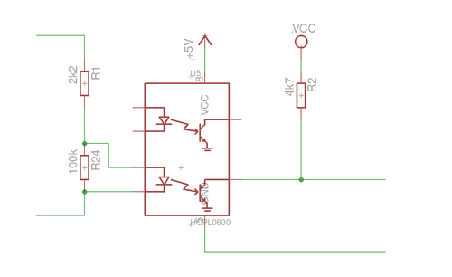

Ik heb kennelijk gisteren en eergisteren de deurbel gemist. Of DHL heeft niet aangebeld. Dat wil ik kunnen registreren en evt daar dan wat mee doen. (boven, waar ik meestal ben luide dingdong afspelen via de computer is een optie).
Ik dacht aan zoiets. Er staat een HCPL0630 getekend, met als bijschrift HCPL0600. Die heb ik (alletwee) zat op voorraad. Ik was begonnen met PCL817 te tekenen (die zou ik ook ergens moeten hebben), maar toen ik de weerstanden wilde uitrekenen kon ik iets wat ik wilde weten niet vinden in het datasheet. Ik denk nu een uurtje later dat je dat niet HOEFT te weten, maargoed. Als ik ga bouwen zullen we het zien wat handig is.
De linker kant komt parallel aan de deurbel (of schakelaar, dat werkt ook), de rechterkant gaat naar een raspberry pi. (Ik overweeg om GPIO 0 of 1 te doen, dan is de pullup (1k8) naar 3.3V al aanwezig op de PI. Scheelt weer klooien op protoprintjes.).
Vraag: Ziet dit er redelijk uit, of zie ik iets over het hoofd?
Andere suggesties?
IK zou overwegen om de stap naar computer over te slaan. Het gaat toch al naar een PI? Dan kan die toch ook ding dong doen. Je zou het log en opslaan deel wel op de PC kunnen doen. OF heb je daar al iets anders voor? BV een NAS.

Als het AC is, misschien de andere LED in de opto anti-parallel aansluiten. Aan de transistorkant kun je dan eventueel ook de T's parallel zetten. Dan krijg je 100 pulsen per seconde in plaats van 50.
Ja, is meestal AC toch? Dus inderdaad een diodebrug ervoor. En nog ergens een C'tje toevoegen, want die belknop heeft vast wel wat contactdender.
Op je raspberry gooi je dat GPIO signaal naar mosquitto en je hebt je belsignaal overal in je lan beschikbaar.
edit: Let op dat de maximale spanning in sperrichting van je opto ingang meestal erg beperkt is.

Als je 'm over de drukker zet dan is de werking wel omgekeerd. (led uit = 'er wordt aangebeld')

Heb je een deurbel met drukkknop, trafo en inductieve bel/gong/dingdong of zo?
Dit ivm ontstoring, snubbers etc.
Goed plan! Dus toch een '630 met twee ipv de '600 met maar eentje.

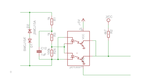

Ik heb een echte ouderwetse trriiinng bel, dus met magneet en onderbreker... De rommel die daaruit komt maakt m'n opto natuurlijk in 1x stuk. SMCJ15 direct over de bel. Twee stuks antiparallel in serie omdat ik de unidirectionele heb liggen en niet de bidirectionele. (Ik heb in een ver verleden wel eens de bidir gekocht terwijl ik de unidir wilde hebben. Als ik die kan vinden scheelt dat 1 onderdeel... )
@Hoeben en anderen: Jep.
Zou een 100n halverwege de 2k2 -> 2x 1k genoeg zijn? Hmm. effectief een uitgangsweerstand van 0.5k -> 0.05ms RC tijd. Dan zijn we wel door de "pief" van het onderbreken van de belspoel heen, toch? Rekenfoutje gaf eerst 0.5ms. Dat leek me perfect. Misschien gewoon maar 1uF monteren.

Ik zou even de zeners over R3 & R24 zetten, niet over R1 en die 1uF weglaten, die dempt de wissel die je juist over je opto`s wilt hebben (en waarschijnlijk richting 0V stuurt)
Zou kunnen dat de zeners zoals je voorstelt een goed plan is. De specs zeggen dat ze 1500W kunnen hebben, dus dat ze "iets" op moeten vangen ben ik niet bang voor.
De 1uF heb ik uitgerekend. Die zorgt voor een RC van 0.5ms. Dat is dus 20x lager dan een halve periode. Dat filtert dus goed, maar blokkeert niet de wisselspanning die we willen zien.

Ik zou me trouwens niet te druk maken over de inductie, zelfs zonder extra bescherming gaat er niets stuk. De spanning loopt alleen hoog op als er geen stroom kan lopen en die loopt er altijd wel doordat de LEDs anti-parallel staan.
Ik heb de voorschakelweerstand op rond de 5mA bij 8V zitten berekenen.
Als de spanning dan ineens (heel even) 800V is, dan gaat er (zonder de condensator en TVS) ineens 500mA lopen. Dat is 10x meer dan veel optocouplers toestaan....
Dus ik denk dat het toch wel verstandig is om er iets aan te doen.

Wat is het nut van de 100kΩ weerstand? Ik zou hem weglaten of vervangen door een 1k- of 2k-weerstand. Spaart je weer een paar centen. Ook de zeners zou ik weglaten. Inductiepieken worden toch wel door de parallelcondensator opgevangen.
De gebruikelijke configuratie is dat de bel en trafo bij mekaar in de buurt in de buurt van de meterkast zitten. Er is dan een een twee aderig kabeltje wat heen-en-terug naar de deurbel gaat. Daar zit iets aan capaciteit tussen de aders zodat er toch een stroompje loopt. Die wilde ik afvoeren zonder dat het door de led gaat. Door de forward spanning van ruim een volt is er dus een threshold: Onder de 10 micorampere krijgt de led helemaal niets.
Als je rekent alsof je dit in nul euro per uur tijd doet/bouwt, dan ost zo'n weerstandje ergens 0.1 tot 1 cent. Maar als je een beetje meerekent dat het tijd kost om het te bouwen is het zomaar een euro. Echter als blijkt dat ie achteraf toch nodig was, dan kost ie zomaar 10 euro of nog veel meer. Ik denk dat het verstandig is om hem er in te zetten. Een euro "verzekeringspremie".
Je optokoppelaar staat parallel aan de bel. Het is een gewone laagohmige bel of gong. Er zit een capaciteit tussen de aders, maar ik ga ervan uit dat de capaciteit zo klein is dat de opgewekte stroom nauwelijks spanning over de belaansluitingen kan opwekken en dat er dus maximaal enkele honderden mV over de optokoppelaar staat.
Reken eens uit wat voor spanning over de optokoppelaar staat als over de aansluitdraden een spanning van 1V staat, zowel met een weerstand van 100kΩ en een weerstand van 1kΩ

Thuis heb ik ook zoiets maar dan heel simpel.
Over de bel staat een enkelfasige gelijkrichtdiode (1N4007 oid) en een elco van 100uF in serie.
Over de 100uF condensator staat de optokoppelaar (geen idee wat voor type) met in serie een weerstand van 5,6kΩ.
De 'andere kant' van de optokoppelaar staat parallel over de drukknop van een goedkope elektronische gong.
Deze 4 componentjes werken 6 jaar probleemloos.

Ik heb de voorschakelweerstand op rond de 5mA bij 8V zitten berekenen.Als de spanning dan ineens (heel even) 800V is, dan gaat er (zonder de condensator en TVS) ineens 500mA lopen. Dat is 10x meer dan veel optocouplers toestaan....
Bij die belletjes e.d. is die piekspanning alleen onbelast vrij hoog. Maar bij een "zware" belasting als deze komt de piek waarschijnlijk niet eens aan 80V. Je zou dat kunnen controleren (en zelfs begrenzen) met een neonlampje.
Ik had hem toen in Juni in mekaar gezet aangesloten en... Rook! Dat motiveert dan niet om meteen weer te beginnen. Bij mij dan.
Deze week maar eens een iets andere aanpak voor de fysieke implementatie gekozen. (een PCB waar de optocoupler op hoort)
Dit keer werkt het wel zoals het hoort.
Dank allemaal voor het meedenken.
