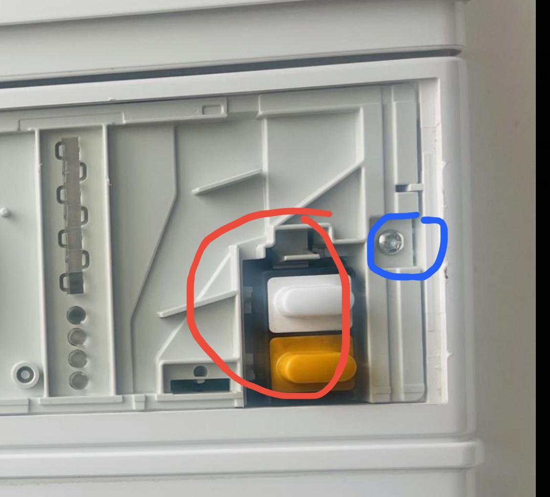

•zo ziet de front eruit als ik de voorplaat heb verwijderd. •ik zie geen zekeringen of iets dergelijks. •hoe nu verder?
EricN
Zoals geschreven: 2x torx20. Zie blauw.
Rood: daar achter de schakelaar zit soms een standaard glaszekering (5x20)
Manchet al los gehaald en stekker op deurslot gecontroleerd??

ik was even bij schoonfamilie in Oostenrijk vandaar mijn verlate reactie. als volgt. ik heb het circuit verwijderd (zie bijlagen) en stuit nu op de volgende fase. ik zie geen zekering of iets dergelijks dus weet eigenlijk niet goed hoe nu verder om de machine aan de praat te krijgen of te zorgen dat hij weer ‘normaal’ aangaat. vrgr Daniel K

ik heb de instructie opgevolgd of doorlopen en kom nu bij deze fase uit (zie foto). ik zie nog geen zekering of een mogelijkheid om de electriciteit te activeren. weet niet goed wat nu te doen of verdere stap te ondernemen om de machine aan de praat te krijgen. kunt u mij verder helpen of instrueren? vrgr Daniel Konings
EricN
1. In de rode cirkel zie je een weerhaak. Deze moet je lichten en dan schuift de schakelaarblok er uit. Mogelijks moet je achteraan de connectoren los maken.
2. Maar interessanter is het schema. Heb je het gevonden onder het bovenblad op de zeepbak? Daar kun je kijken of deze de zekering in de schakelblok heeft.
3. Met het schema kun je ook te route vd stroomvoorziening volgen. Voor hetzelfde geld is er iets stuk op de print. De zekering is maar 1 vd mogelijkheden.
