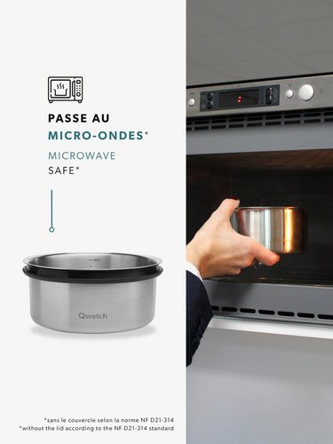

Ik kwam op de site van Aperam dit filmpje tegen: https://www.aperam.com/sites/default/files/images/Aperam_Megatrends_Fo…
Vanaf 0:59 "We are proud to have helped Qwetch design" wordt een maaltijdbox gepresenteerd waarvan wordt gezegd: "This container can go from the fridge to the microwave and on to your table over and over again"
Mijn vraag: Is dat waar? (en leidt dat niet tot schade van de microwave?)

Ik had van Qwetch een link gegeven voor een geïsoleerde box...
Maar van deze "Box traiteur" zeggen ze expliciet: Passe au micro-ondes*, Microwave safe*.
https://www.qwetch.com/products/boite-traiteur-bleu
De kleine *lettertjes: zonder deksel volgens de NF D21-314 standaard.
((Wat staat er in NF D21-314 ???)
Verderop staan aanwijzingen over het gebruik van de box in de magnetron:
- Verwijder het deksel en de pakking
- Verwarm slechts één container tegelijk
- Respecteer een ruimte van 3 cm tussen de wanden van de magnetron en de Horecadoos.
- Mix uw gerecht halverwege het koken
- Handteer voorzichtig en bij voorkeur met handschoenen, heet, je kan je aan de cateringbox kan branden.

Bij die box staat inderdaad:
- Multi-purpose: the Boîte Traiteur is oven- and microwave-safe (without lid)*, dishwasher-, oven- and even bain-marie-safe.
Dus in de magnetron zonder deksel.

Het lijkt mogelijk te zijn. Ook volgens deze: https://www.barketinox.fr/norme-micro-onde/
Ze maken bakken voor professionele horeca.

Ten opzichte van de zijkant, dus in het horizontale vlak, zal de straling niet het eten bereiken, door de kooi van Farady. In het verticale vlak is dat anders, wanneer je de deksel er niet op heb.
De thermische geleiding van RVS is dermate hoger dat je je handen er aan brandt, veel beter is een glazen schaaltje vooral van pyrex.
Ik zie geen voordelen eerder nadelen aan het gebruik van een RVS pan.

Het ene metaal is het andere niet, de eigenschappen verschillen nogal. Dat geldt niet alleen voor kleur, soortelijke massa en sterkte. Ook geleiden niet alle metalen even goed. RVS heeft een aanzienlijk hogere weerstand dan (zoals @FET al hint) bijvoorbeeld koper of zilver. De hogere thermische weerstand kennen we wel vanwege de thermosfles. Ook de elektrische weerstand is hoger. De wervelstromen in het RVS zullen het RVS zelf opwarmen. Ook zal een deel van de microgolven door het RVS heen komen. Een kooi van Faraday bouw je liever niet van RVS.
