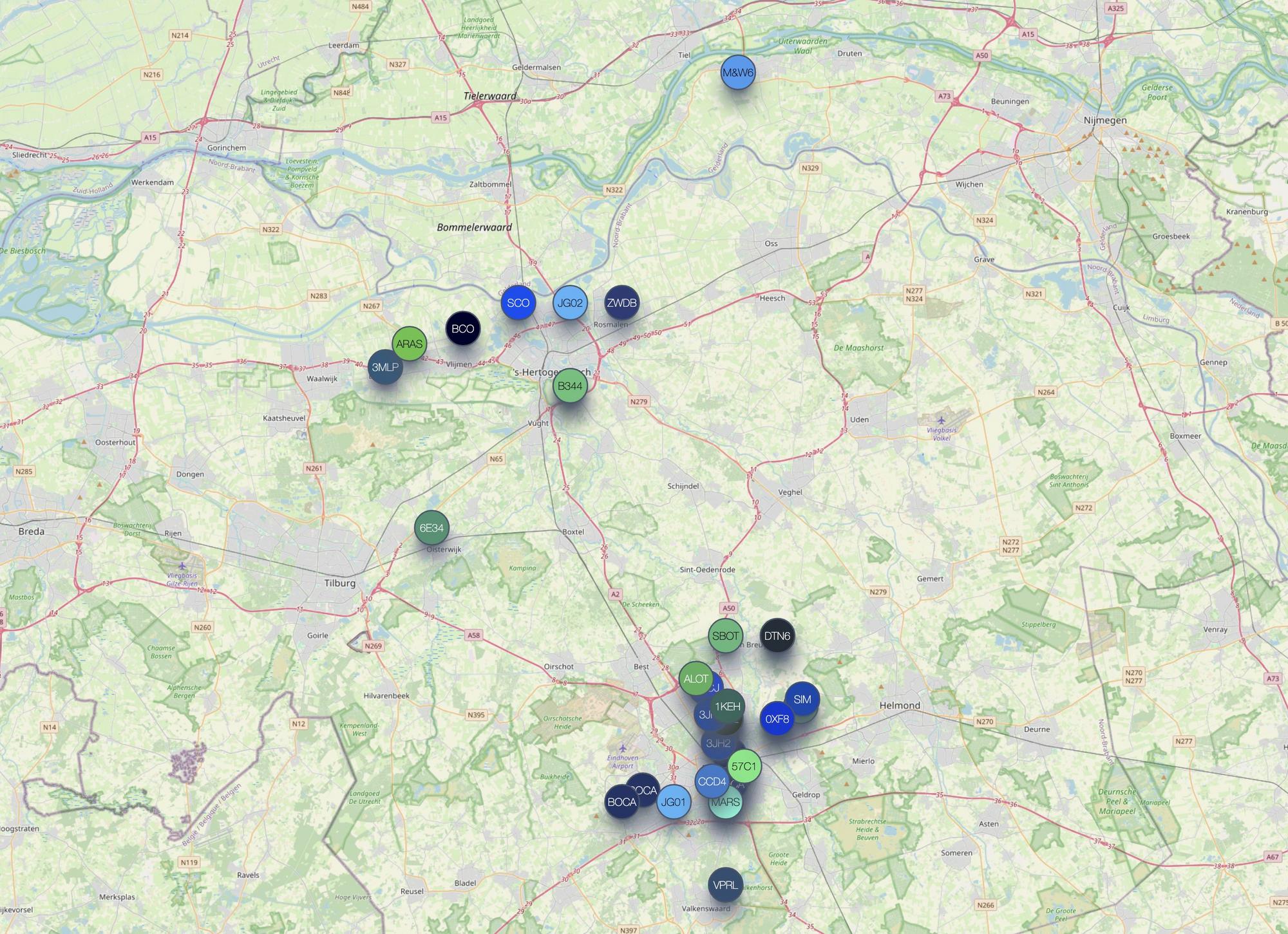

Mijn node deed er twee dagen over om 90 nodes te hebben "gehoord", maar inderdaad vervolgens communiceren met een "vreemde" node heb ik nog niet kunnen doen. Soms kan ik bij een node een "trace route" opvragen, maar meestal lukt dat ook niet.
Ik had veel meer reacties verwacht hier op het forum vol met techneuten, maar dat blijft uit, wat op zich ook een aanwijzing is
Voor nu is het leuk geweest om te zien dat er wat activiteit is, maar het praktisch nut kan ik nog niet ontdekken, in geval de normale communicatie uitvalt is dit zeker geen alternatief..
Hier een map van de nodes die ik "gezien" heb in regio Zuid Brabant.
