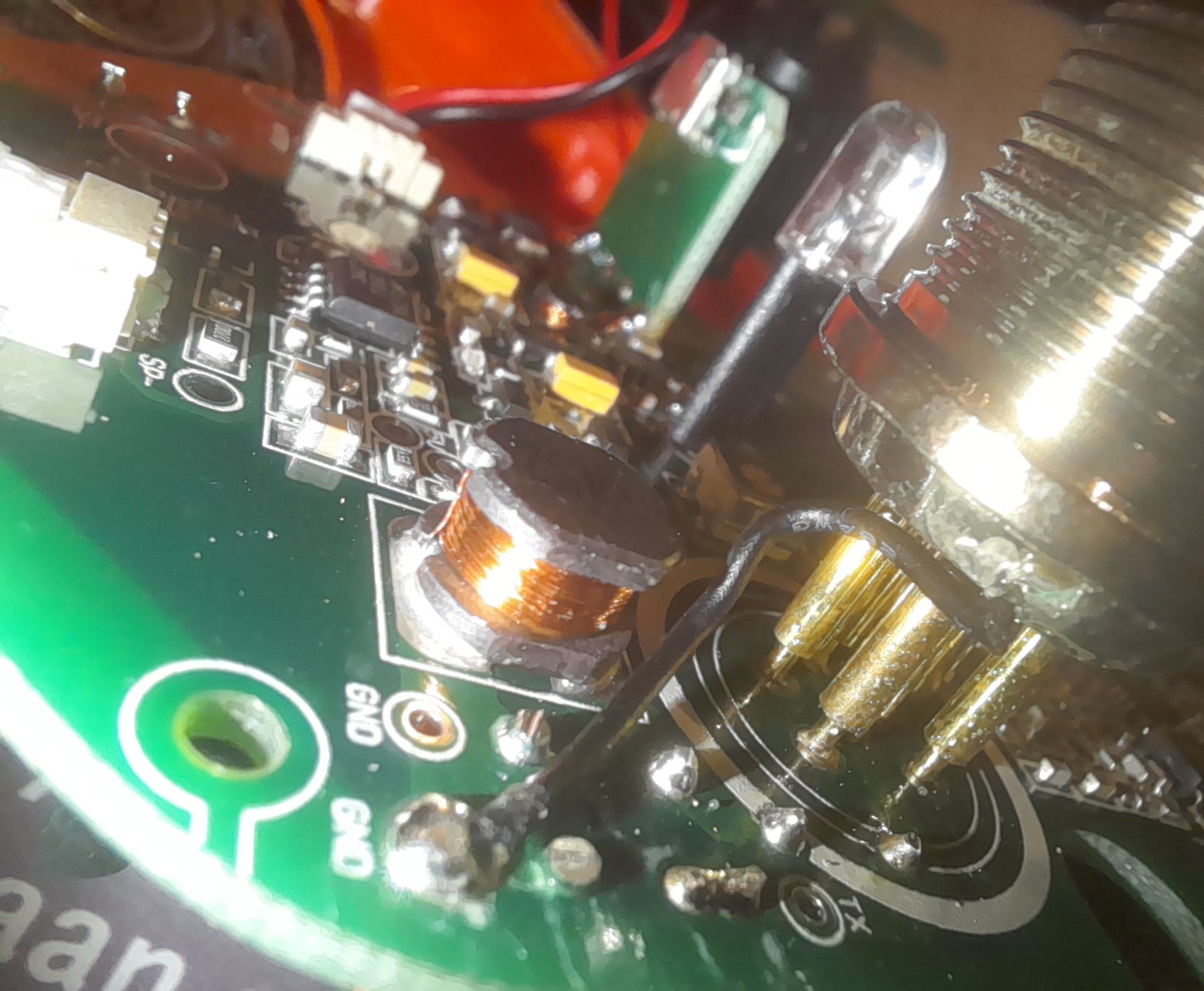

Opgelost probleem. Info. voor wie op hetzelfde stuit:
Detector gaf een continue herhaaldelijk detectie signaal door. Probleem zat in de kabel, vlak onder de 5 polige connector. Sluiting tussen de mandelafscherming van 2 aparte kabelbundels.
Pinconfiguratie:
Bundel 1
1 = rood
2 = mantelafscherming
3 = zwart
Bundel 3
4 = afscherming
5 = wit
Connector is van metaal, niet te openen, is volgegoten met silicone.
Met veel moeite kan het rubber wel van de connector af. Met een kleine schroevendraaier de kabelmantel rondom lossteken van het rubber.
Rubber niet perse noodzakelijk als de connector op een andere manier waterdicht wordt gemaakt. Krimpkous?
Zoekspoel data, gemeten tussen pinnen:
1 - 2 = 1,8 ohm
3 - 2 = 1,8 ohm
1 - 3 = 3,4 ohm
4 - 5 = 39 ohm
Connector type: GX16 5P
Testfase was goed. Maar in het veld weer hetzelfde probleem.
Detector opengeschroefd. Schroeven zitten onder het plastic randje rond het raampje. Glas was misschien beter geweest? Ziet er vanbinnen keuring uit!
Was benieuwd hoe de connector verbonden zou zijn met de print. Deze zit keurig vast. Niets geen draadjes aan de connector die af kunnen breken bij het open maken van de behuizing.
