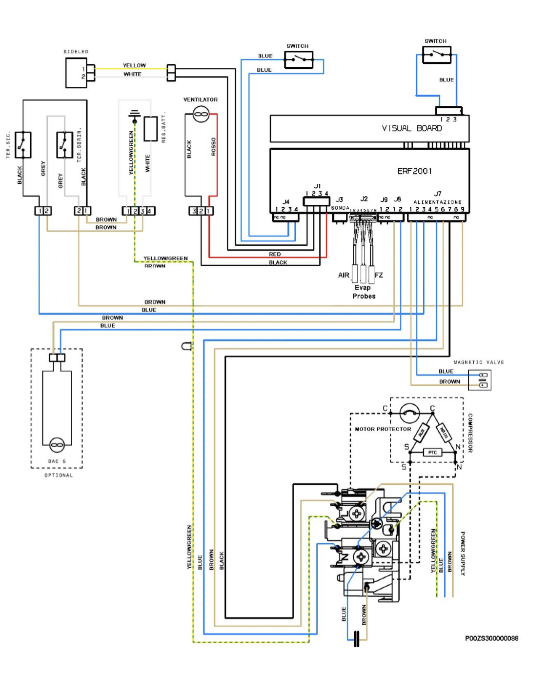

Ik heb er vanalles over gevonden. Wel een naar wat ik mogelijk denk een aeg derivaat. Hopelijk compatibel. Heb je een mail adres?

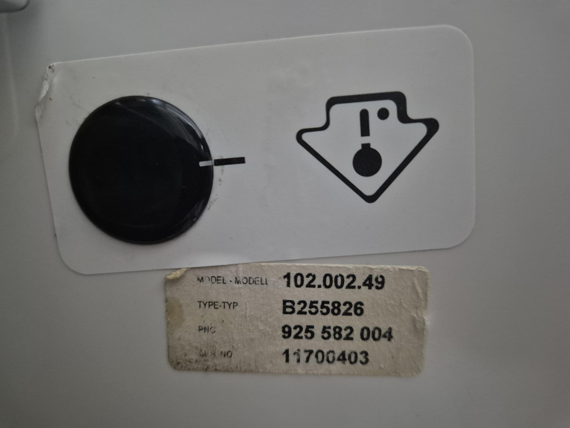

Een foto vh typeplaatje graag .
Voorsmaak:
Het is en Frostig BCF228/64. Ik heb een foto van sticker gemaakt:
MODEL: 102.002.49
TYPE-TYP B255826
PNC 925 582 004
GERNN 11700403
Mijn advies is zet kast uit en laat op omgevings temperatuur komen. Meet ALLE NTCs na en moeten dan identiek zijn. Controleer tevens de voeding van bedienings paneel op defecte condensatoren etc. Als dat OK is dan is er iets mogelijk met wisselklep aan de hand.. Dan word het een ander verhaal..
