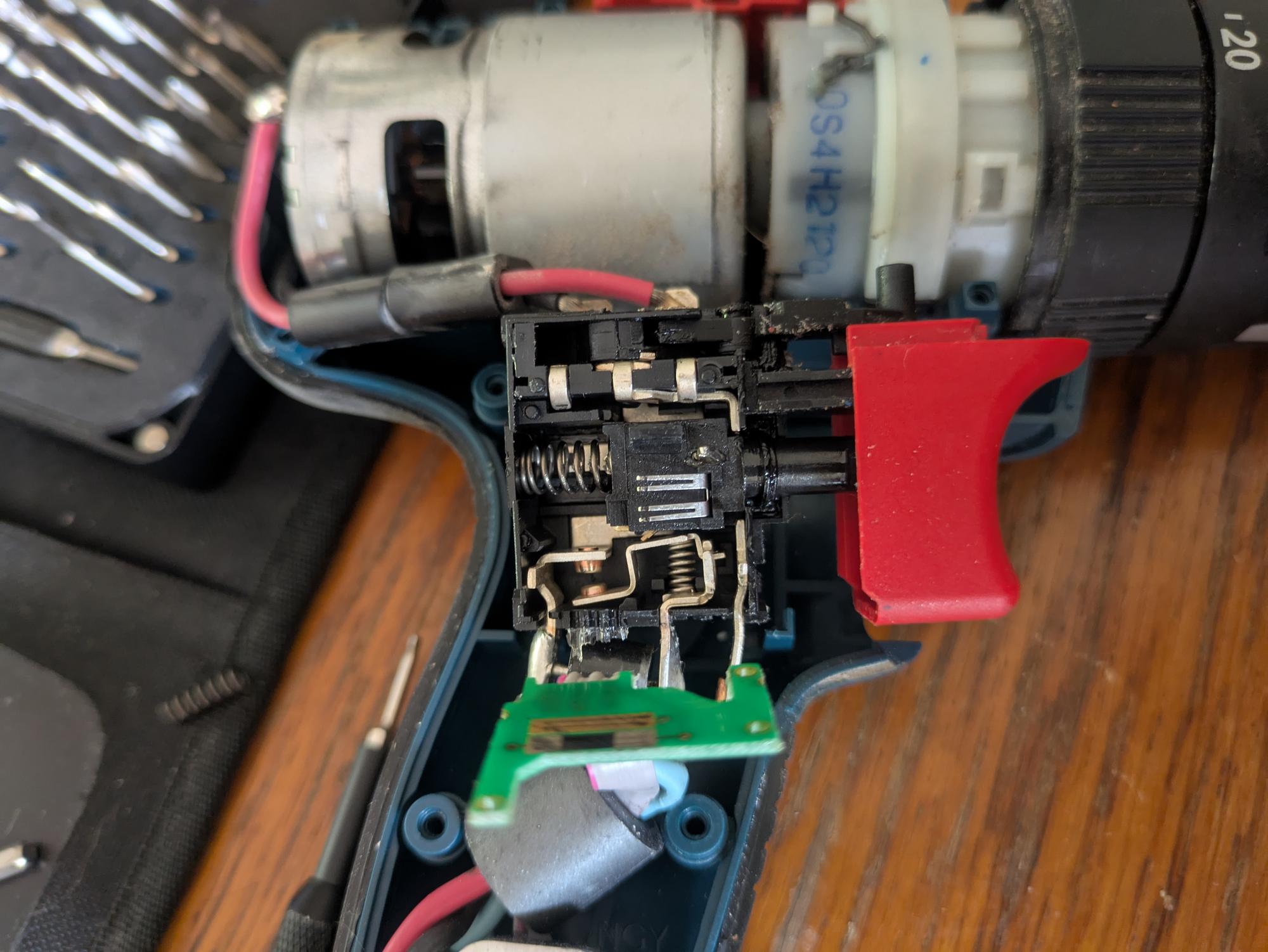

Dag allemaal,
Sinds een tijdje begon m'n Bosch accu boormachine beetje haperen in de rechtsdraaiende stand. Totdat hij een paar dagen geleden helemaal niet meer wilde aanslaan. Het werkte nog wel even om tegen de selectieschuif te duwen terwijl de knop ingedrukt te houden maar daar reageert ie nu ook niet meer op. De led gaat nog wel aan. In de linksdraaiende stand geen problemen.
Heeft iemand enig idee hoe dit wordt veroorzaakt en of wellicht te repareren is?
Bijgevoegd video van hoe het nu werkt en foto van het schakelmechanisme; boven de knop zit de arm van de selectieschuif van de draairichting.
Die knop bedient een omkeer schakelaar en die is defect.
Bij www.kruis.nl kan je zo knop mits leverbaar bestellen.
Zo te zien is dat geen losse omkeer schakelaar meer maar moet je nu de hele schakelaar vervangen.

bij deze ziet het er nog nieuw uit van binnen. normaal als ik die schakelaars vervang dan zijn de contacten helemaal weggevonkt of is de links/rechts schakelaar half gesmolten. hoewel dat sinds de BLDC motoren niet meer is die vermogens L/R schakelaar..
