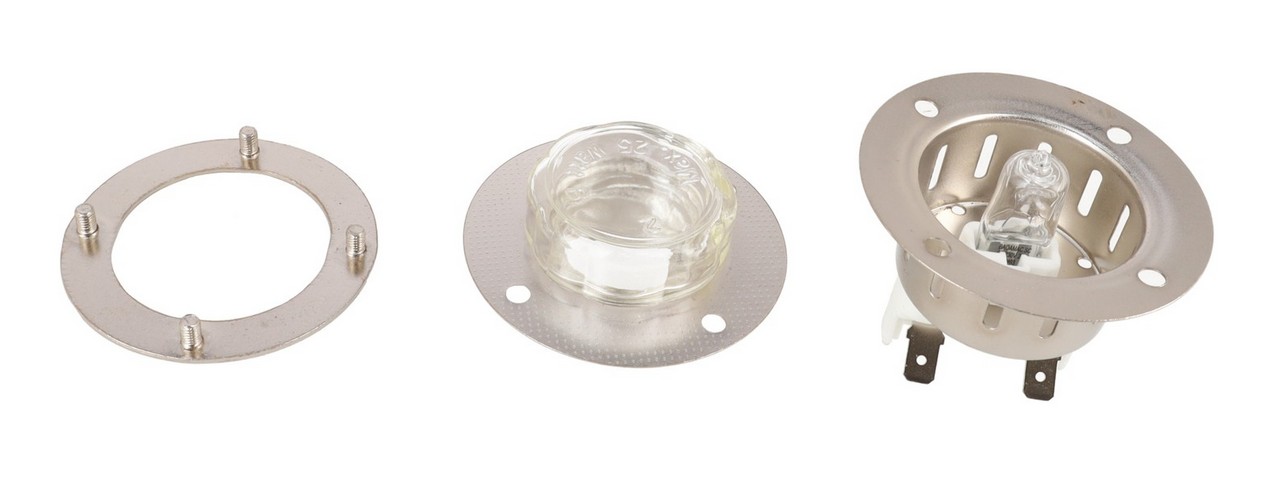

Het lampje in onze AEG KM8403001M combimagnetron heeft het begeven.
Het vervangende lampje is volgens mij deze: https://www.fiyo.nl/lamp-halogeen-voor-oven-3156927026
Punt is alleen dat ik het beschermende glaasje met geen mogelijkheid los krijg.
De handleiding zegt: "Turn the lamp glass cover counterclockwise to remove it." maar er zit echt geen beweging in (beide richtingen geprobeerd met redelijk wat kracht).
Het is dit model lamp: https://www.fiyo.nl/lamp-voor-oven-5550592025
Als ik daarnaar kijk zie ik ook niet iets wat zou moeten draaien? Gewoon WD-40 erbij?
Iemand hier ervaring mee?
Hier staat zo'n lamp afgebeeld, zo te zien gewoon schroefdraad.

Probeer eens een iets vochtige doek om meer kracht te zetten op het glas.
Klopt. In manual staat idd counterclockwise. Maar op de fotos staat eerder dat de 4 moertjes los moeten langs binnen. Veiligheidshalve zou ik zo beginnen.
WD40 in een oven kan in brand vliegen of minstens voor vuil luchtje zorgen. Zou ik niet doen.

Op basis van deze foto lijkt het dat het glaasje vast zit aan het metalen schijfje. De ring met de vier stukjes schroefdraad links op de foto borgt dan het plaatje met daarop het glaasje op het deel rechts. Dan zouden er dus inderdaad 4 moertjes aan de binnenkant moeten zitten? Dat rijmt echter totaal niet met wat er in de handleiding staat.
Ik denk eigenlijk dat er schroefdraad voor het glazen kapje aan de binnenkant van het tussenplaatje zit. (Middelste op bovenstaande foto). Dan zou je het glaasje dus los moeten kunnen draaien van het plaatje, wel zo gebruiksvriendelijk. Maargoed, dat zit dus muurvast. :-(
Paar voorzichtige tikjes met kunststof zijde schroevendraaier aan alle zijde kan het net loslaten schrikken. normaal kan je kapje er zo vanaf draaien. Anders kap er af en dan via binnenzijde losnemen.
Gisteren de kap dan maar verwijderd. Het losmaken van de lamphouder is ook weer een fijn klusje want de bovenste 2 moertjes (zie foto) zitten half verstopt onder de metalen plaat waardoor je er niet makkelijk bij kan met je pijpsleutel.
Ook buiten de machine kreeg ik het glaasje niet los, tot op het punt dat ik dacht dat het glas zou gaan breken als ik nog meer kracht zou gaan zetten. Ik heb het maar opgegeven en het in de huidige staat als geheel teruggeschroeft. We hebben weer licht in de magnetron. Mocht het lampje weer stuk gaan dan vervang ik dan wel de hele lamphouder ineens.
