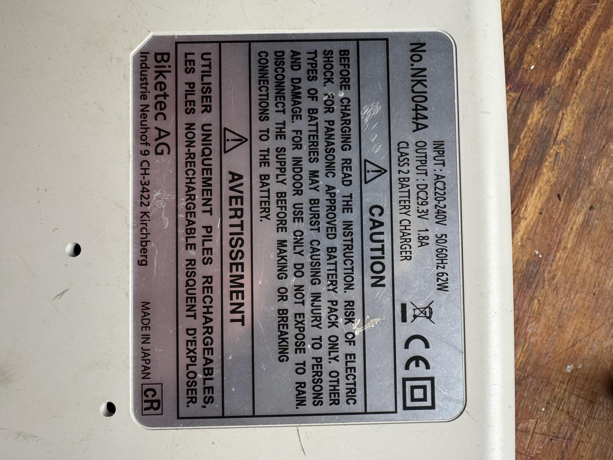

Ik heb sluiting in deze lader (de zekering ging door). Heb een nieuwe zekeringhouder gemonteerd.
Ik kan niets zien op de printplaat. Echter in een forum in 2020 las ik dat er een diode sluiting gaf door een van de leden. Is er bekend welke en waar op de printplaat deze zich bevind. Of kunnen jullie deze vernieuwen?

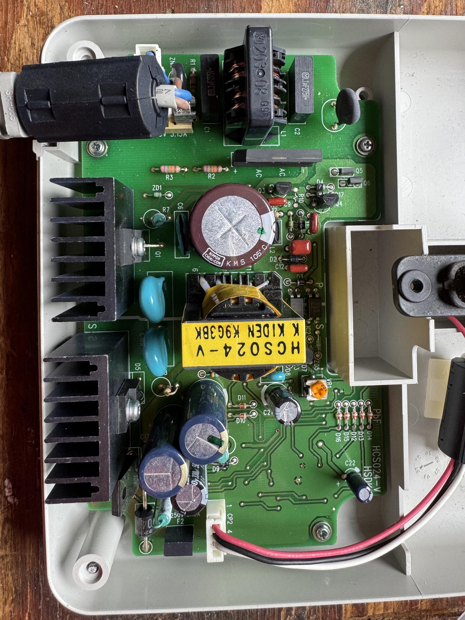

De defecte diode in de genoemde post maakt niet dat de zekering er uit gaat. Bij jouw lader is waarschijnlijk iets anders aan de hand. Bij een van mijn reparaties was de 3.3nF 1kV condensator vlakbij de FET in het primaire deel stuk (en de zekering).
Groeten, Ron.
Geen idee zonder het apparaat in handen te hebben. Of zelfs maar alvast een paar goede foto's.
Groeten, Ron.

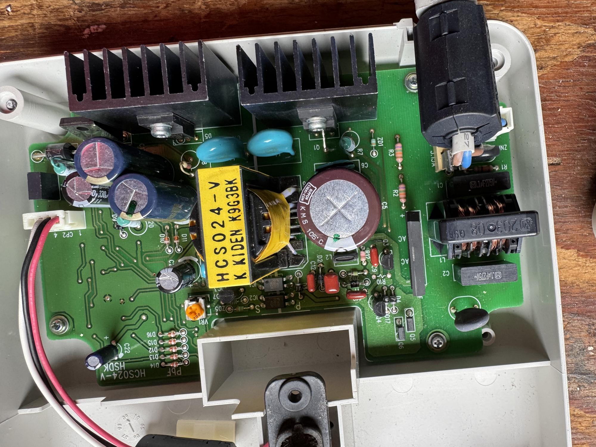

C6 ziet er gebarsten uit. Dezelfde condensator als waar ik het over had.
Meet eens met een multimeter in ohmbereik de weerstand tussen de pootjes van Q1, als daar niks zeer laagohmigs te meten is dan zou die nog goed moeten zijn.
Als je de condensator en de zekering vervangt heb je grote kans dat het weer werkt.
