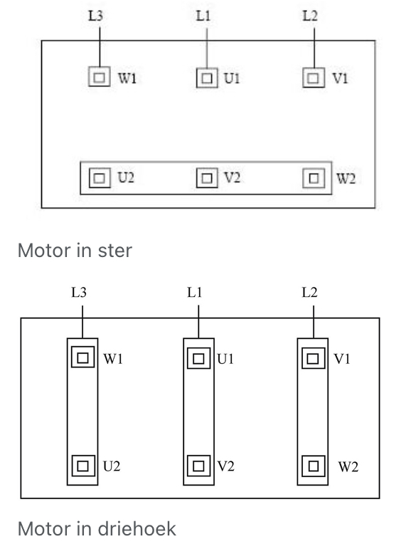

Zou deze werken: https://www.vevor.nl/gemodificeerde-sinusomvormer-c_10763/vevor-freque…. En houd je dan nog wat vermogen over of zakt dat in elkaar met 230V tussen de fasen ipv 400V? Tenslotte, hoe zet ik de wikkelingen in driehoek (schema??).

Op de motor zit waarschijnlijk een kastje met de aansluitingen, met metaalplaatjes die de wikkelingen òf in ster of in driehoek aansluiten.
(bron)
De spoelen van de motor zitten tussen 1 en 2, dus U1-U2, W1-W2 en V1-V2. In ster gaan ze dus elk van een fase naar een gedeeld nulpunt, in driehoek staan ze tussen de fasen.
De aansluiting op de motor mag ook wel aandacht nodig hebben.
Aders voorzien van adereindhulzen. Aarding aansluiten. Trekontlasting herstellen (kabel trek je er nu zo uit vandaan)

400/230 betekend dat de motor gemaakt is met 230V wikkelingen. Door de wikkeling in ster te zetten staan er wikkelingen voor een deel in serie met elkaar. Als daar dan 400v op zet dan staat er precies 230V op elke wikkelingen.
In driehoek staat de spanning dan steeds direct over een wikkeling en in driehoek moet de spanning dan ook 230V zijn.
Omdat de motor intern als wikkelingen heeft van 230V is de motor in ster of in driehoek precies even sterk.

Ding kan middels een frequentieregelaar op 230Vac draaien.
Regelaar maakt dan van 1 fase 230Vac 3 fase 230Vac, motor moet dan wel in driehoek worden gezet.

Een malle vraag, maar waar laten ze eigenlijk het derde plaatje als de zaak in ster staat? Twee op elkaar misschien? Om het niet kwijt te raken, bedoel ik.
e↓: Ah, dank je.
Ja, je bent af je mag niet meer raden.
